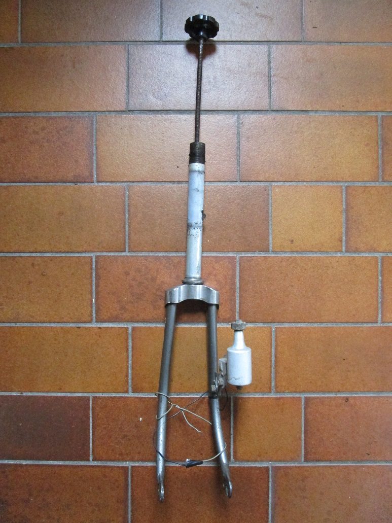

Dit is het voorvorkje van een 20 inch wielen fiets.
De stuurwig zit stuck.
Het stuur heeft dus een schuine onderkant en de wig een schuine bovenkant.
Als je - normaal gesproken - de knop losdraait, zit het stuur los en kun je het verticaal bewegen. De wig beweegt dan mee.
Als je nu de knop losdraait, is het stuur wel los, maar de wig zit vast in de vorkbuis.
Het stuur kan er dus wel af, maar je kunt het niet meer lager zetten. Het is dan wel geen vouwfiets maar je wilt dat ding toch juist kleiner kunnen maken, want hij past achterin een kleine auto.
De onderkant van de vork is dicht, van die kant kun je niets doen.
Hoe gaan we hier mee om, om de wig eruit te krijgen? Zegt u het maar, alstublieft.
Ik heb zelfs al gedacht aan: de hele buis vervangen door een andere er in te solderen. Een radicale methode - als dat al mogelijk is en dat wel de moeite waard is.

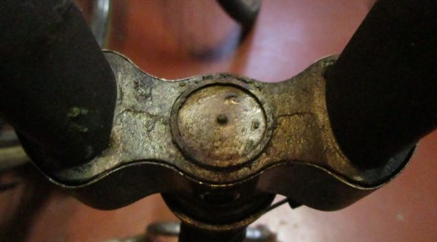

Dat besefte ik al. Ik zag al weleens een doorsnede tekening van een voorvork.
Bij deze nog de onderkant van het vorkje. Het lijkt wat op een plastic dopje, maar dat is het niet en het is staal.

Wat het maar zo eenvoudig, het is staal en grotendeels massief in die vork (alleen het midden van de kroon niet), mijn boren zijn niet lang genoeg meer en er ligt al een paar cm3 spanen ... :(
