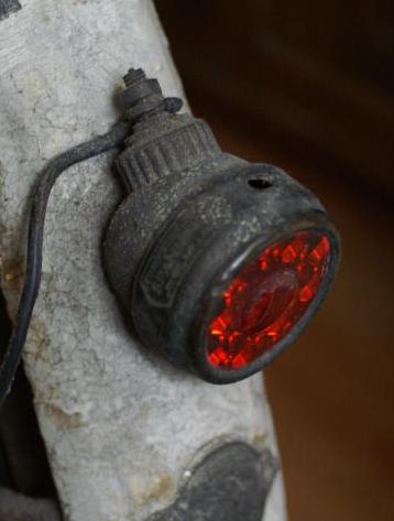

Mijn Gazelle uit 1932 heeft dit achterlicht: zie foto.
- Of dit een Koets is weet ik niet zeker.

Ik moet tot mijn schaamte bekennen, dat ik een verkeerde foto heb genomen van het achterlicht. Overigens heeft Gazelle die verschroomde Spanninga achterlichtjes lichtjes gebruikt tot ver in de sixties, maar swat!Maarten Waarlé schreef: Gazelle`s tot en met 1934 hebben de achterspatbord compositie zo als Fongers. Een wat hoger gemonteerde spatbordbeugel met daaronder een reflector................Het lampje op de Gazelle van Berkers41 is een spanninga en daar zijn advertenties van uit 1940. Ik denk dat het uit 1939 stamt.

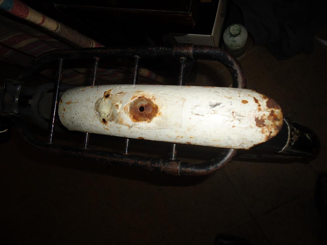

Op mijn Gazelle uit 1932 zat een los, wit overspatbordje. Dat was vastgezet met het hertje-logoplaatje van de spatbordbeugel. DAARONDER zit nog een gaatje, waarschijnlijk voor de reflector: zie foto. Helemaal volgens het verhaal van Maarten, dus.

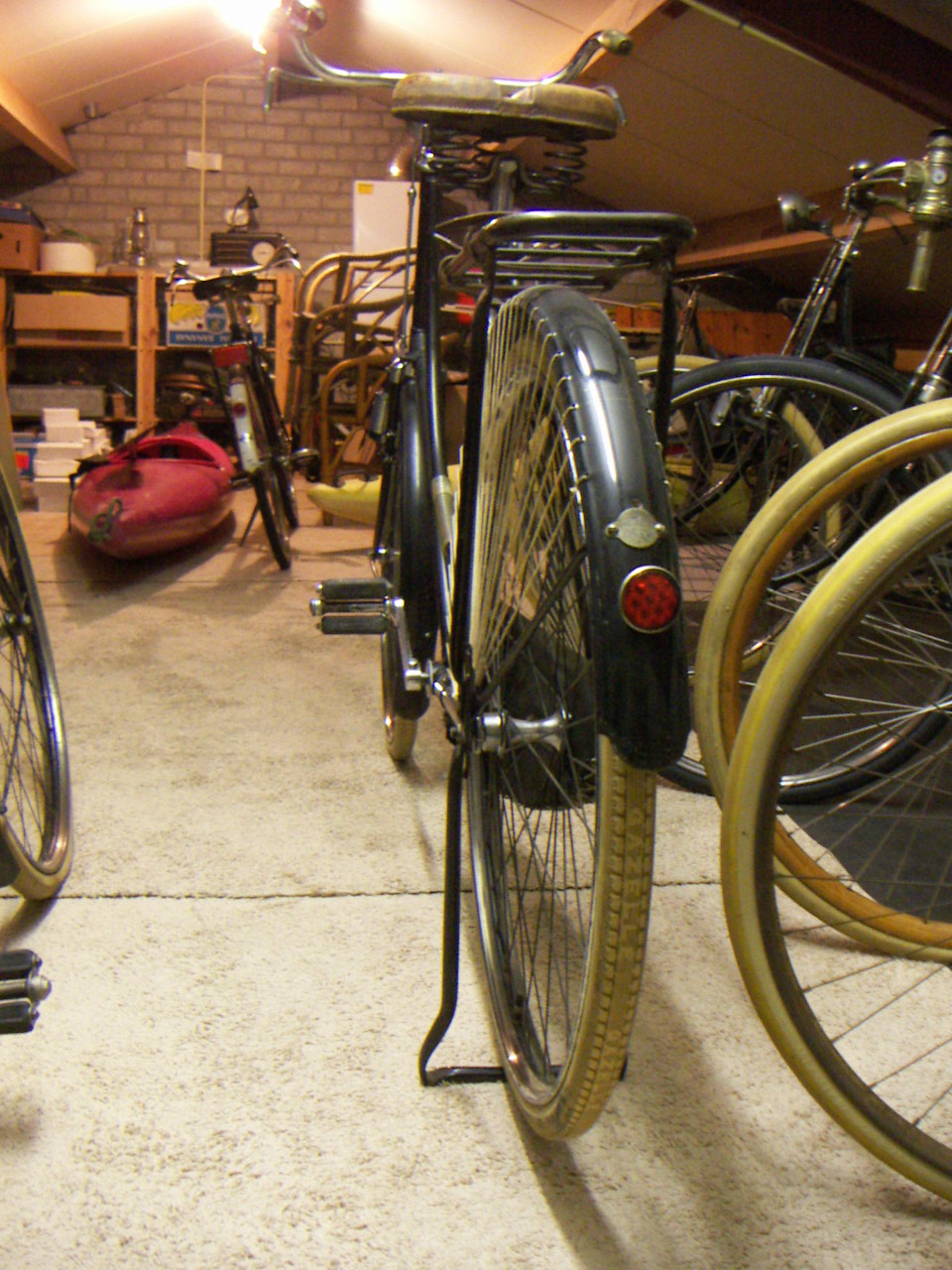

Mijn Gazelle no 7 (1931) heeft dat ook zie foto:
Net zo als bij de fiets van Jacques zat hier een wit overzetstukje op maar ze hadden daartoe een bevestigingsgat geboord wat nog net zichtbaar is boven het gazelle plaatje
