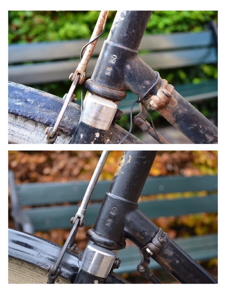

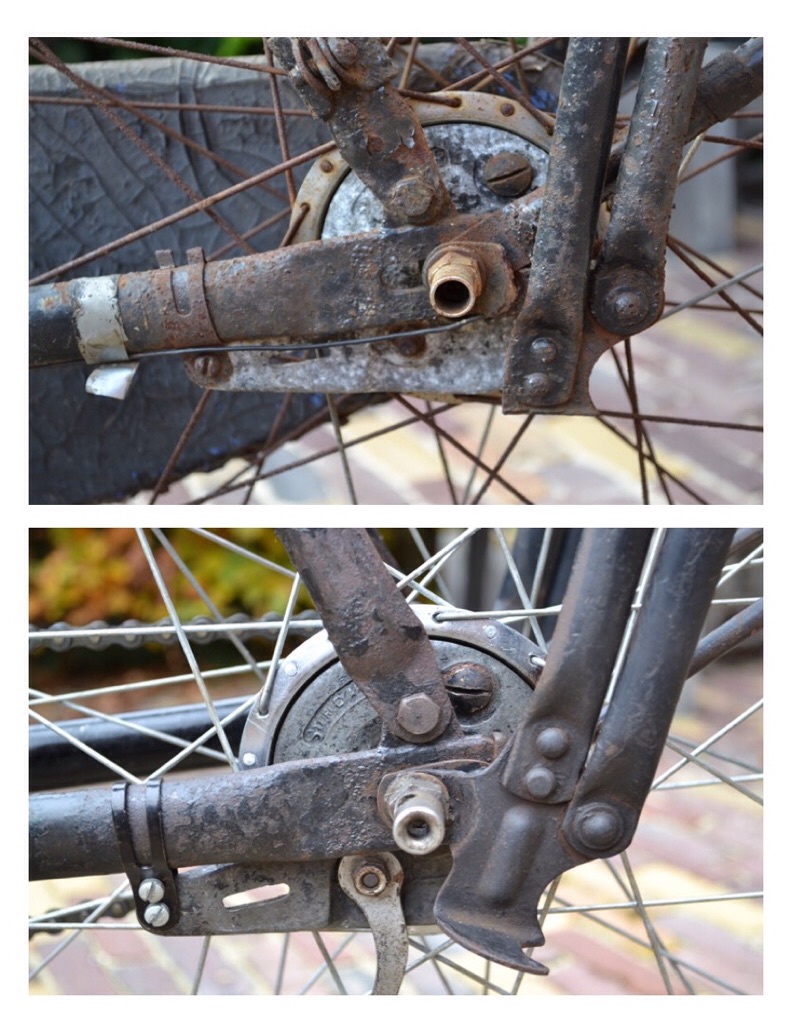

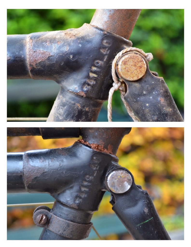

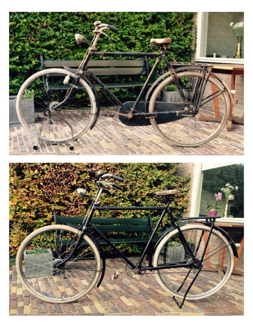

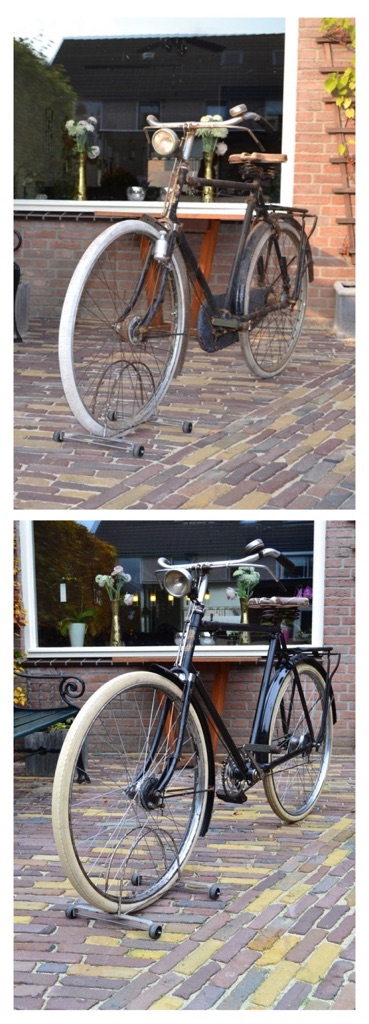

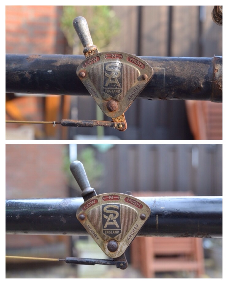

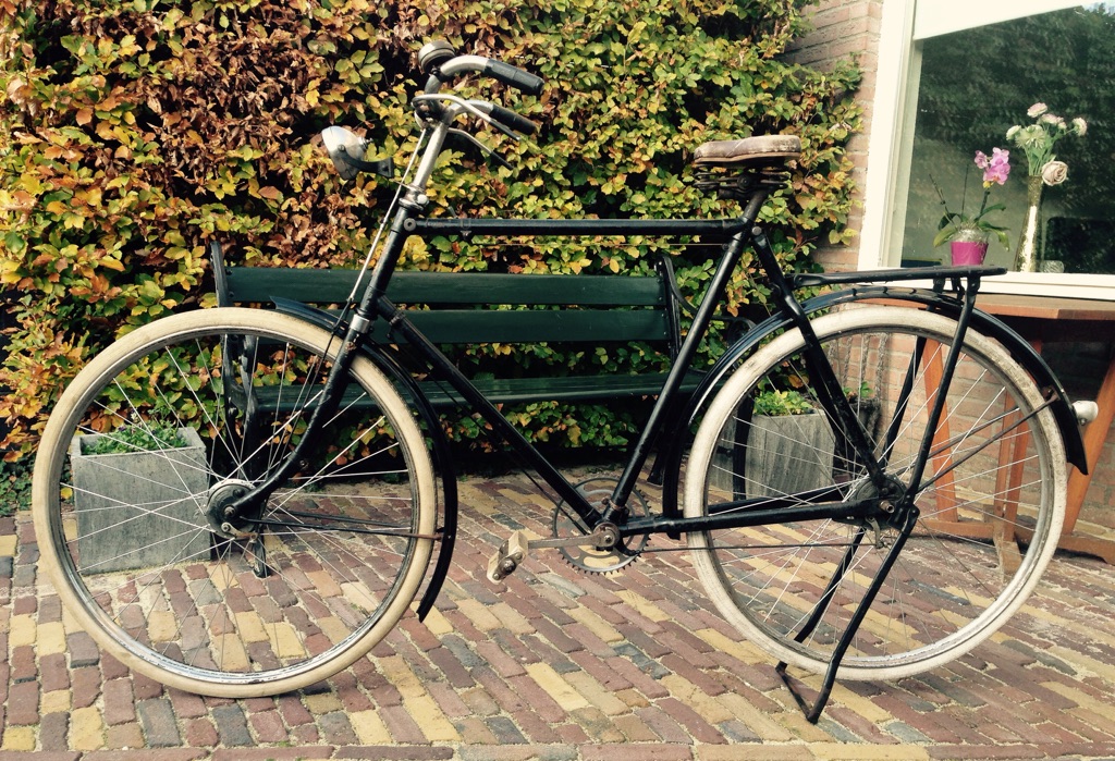

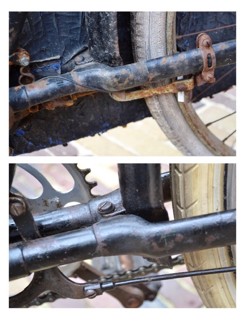

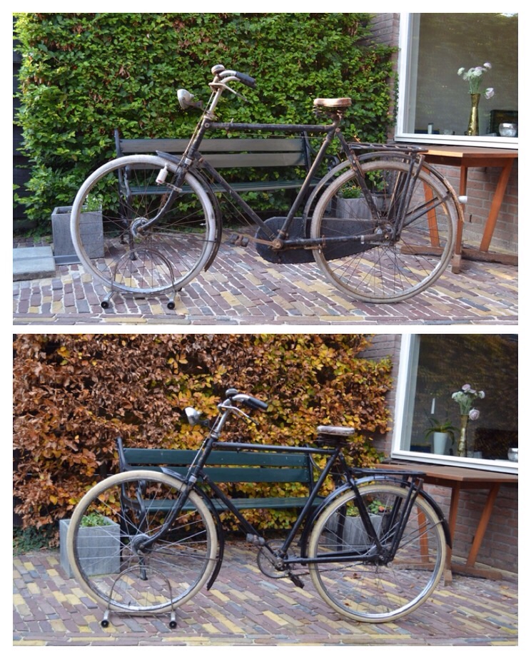

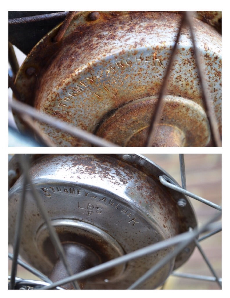

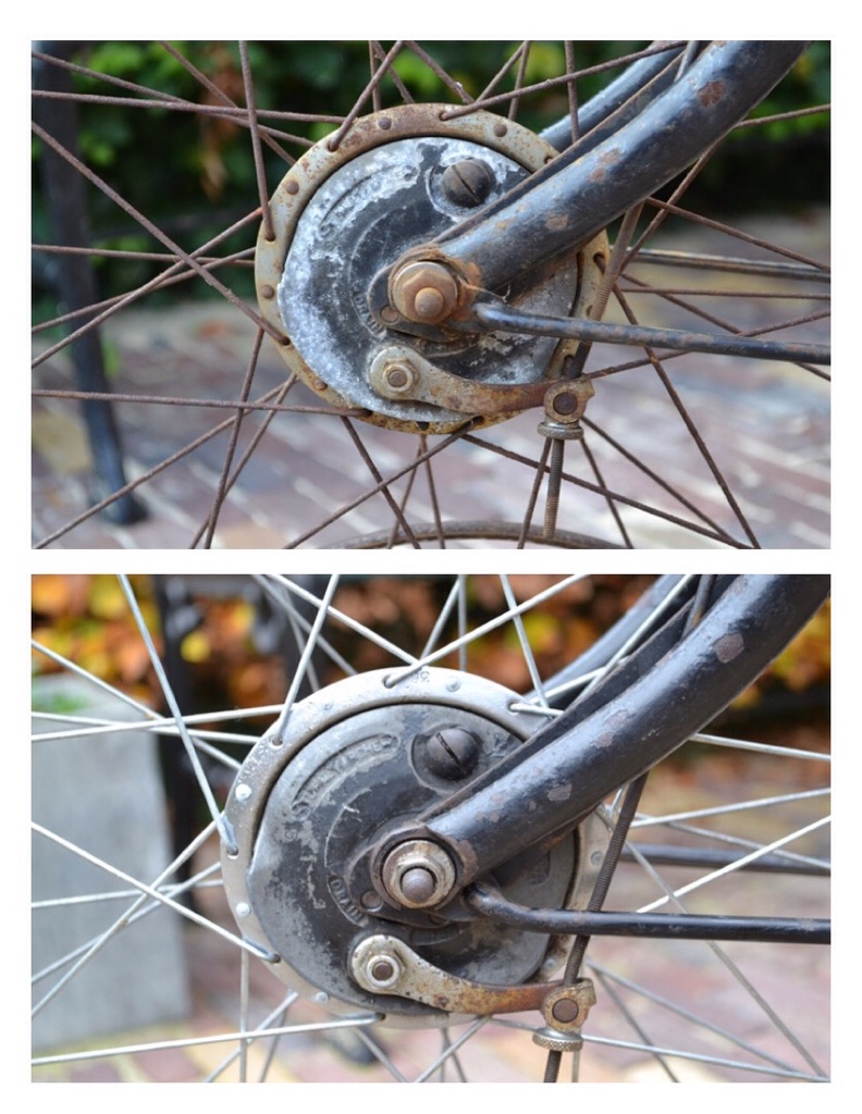

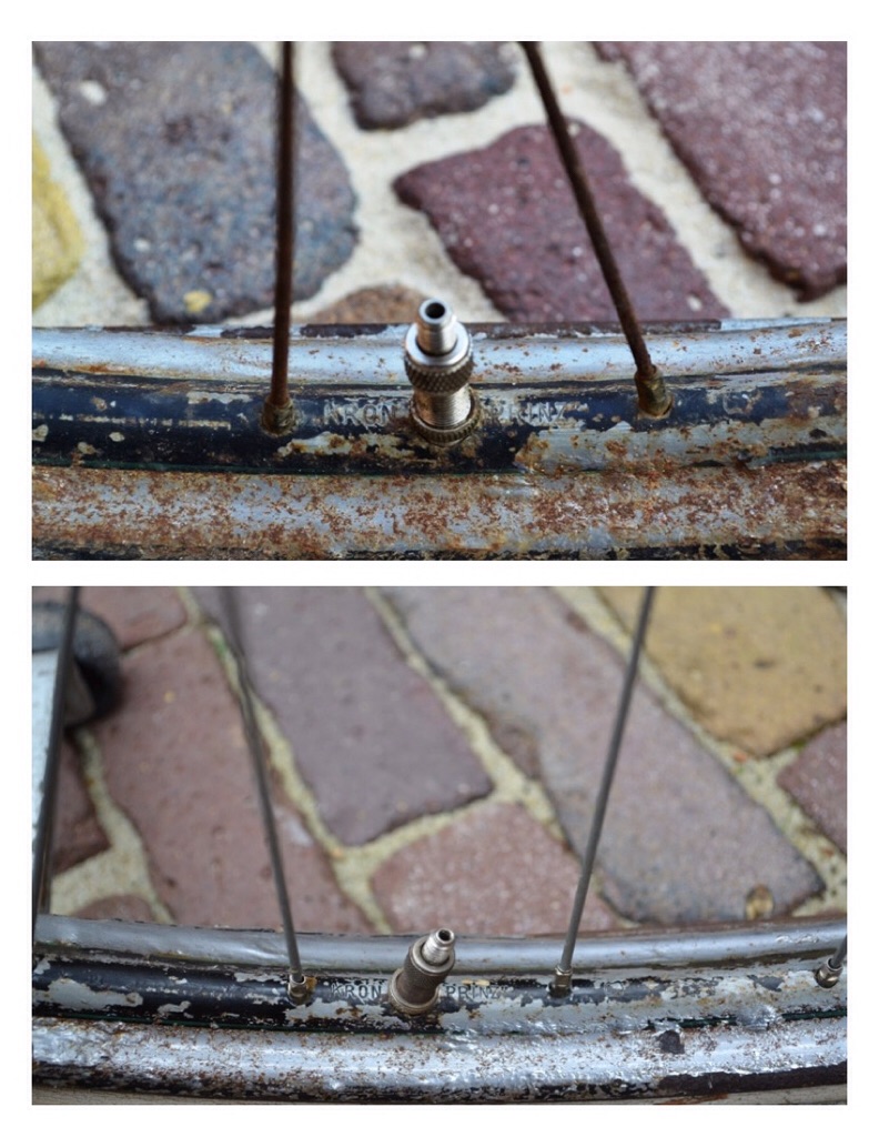

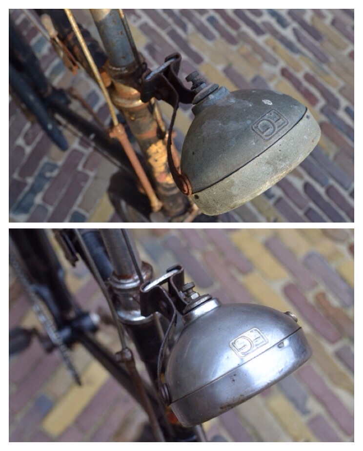

Deze BB heeft inmiddels zijn eerste restauratie fase gehad en hoewel er nog genoeg werk te doen is komt de fiets weer een beetje tot leven.
Tot nu toe:
1. Zijn de verroeste spaken vervangen door nieuwe. De nieuwe wil ik nog een keertje een proces laten ondergaan zodat ze donkerder worden.
2. De bagagedrager die bij de 'achteras oogjes' was doorgeroest is vervangen door een andere (met dank aan Jos).
3. De 3-versnellingsnaaf is gereviseerd en draait + schakelt weer als een zonnetje (met dank aan Yorick)
4. De aluminium remschoen in de achternaaf is vervangen door een andere (ook van aluminium met dank aan Yorick)
5. Er zit een beter (berijdbaar) Fongers hygiënisch zadel op
6. Alle kogeltjes in de lagers zijn vervangen en opnieuw in het vet gezet
7. Alle onderdelen en het frame zijn gepoetst
8. De spatborden waren door verkeerd overlakken in het verleden zo hobbelig en bobbelig geworden dat ik ze volledig tot op het staal kaal heb geschuurd en voorzien heb van een nieuwe lak laag die ik weer wat ouder heb laten lijken.
9. De spatbordstangen (niet van Fongers) heb ik vervangen door andere (wel van Fongers met dank aan Tom)
Nog te doen;
1. Spaken donkerder maken en de wielen vervolgens kaarsrecht richten
2. Andere (mooiere) banden
3. Stangen van de achterrem weer compleet zien te krijgen
4. Nieuwe ketting monteren
5. Beetje fatsoenlijke pedalen vinden en monteren (van de Fongers pedaal op de foto heb ik alleen het linker exemplaar).
6. Remstangen bij het stuur rechtbuigen
7. Foto's maken en de fiets op marktplaats zetten
Als er trouwens mensen zijn die de fiets nu al willen overnemen stuur dan gerust een PB.

De BB staat momenteel op marktplaats op zoek naar een geschikt nieuw thuis. Als ik er iemand een plezier mee kan doen komen we er vast wel uit.
Advertentie tekst:
Zeldzame Fongers BB 60 uit 1934 in het allerduurste uitvoeringsniveau (10a).
Veel originele onderdelen:
- Kron Prinz Velgen 36 gaats voor en 40 gaats achter
- FG Koplamp
- Sturmey Archer Trommelremmen (aluminium ankerplaat) en drie-versnellingsnaaf ('35) - Frame en voorvork
- Spatborden
- Trapas
- Cranks en tandwiel
- Stuur
Ontbrekende en kapotte onderdelen zijn toegevoegd of vervangen:
- Fongers Hygiënisch zadel
- Bagagedrager (Fongers '29)
- Spatbordstangen (Fongers)
- Deel van de achterste remstangen
- Nieuwe ketting
- De versnellingsnaaf is volledig gereviseerd en de trommelrem achter heeft een vervangende remschoen gekregen.
Alle kogellagers zijn vernieuwd en opnieuw in het vet gezet.
Spaken zijn vervangen en de wielen zijn gericht.
Bijgevoegd wat (altijd leuke) 'voor' en 'na' foto's!

Ziet er goed uit Jasper,ik zou bijna overlopen naar Fongers.
En de dynamo heb je mooi weggewerkt.
Groet van Edmond
Groet van Edmond
