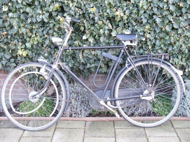

Hieronder de Gazelle Sport Luxe, Framenummer 1689341 (1962) in de staat zoals ik hem kreeg. Ik wil deze fiets een statig tweede leven geven.
Ik heb hieronder een paar detailfoto’s geplaatst met wat eerste ideeën / vragen. Ik lees graag jullie opmerkingen, meningen en tips voor mijn eerste restauratie project.
Mijn idee is lakwerk poetsen / polijsten, roestplekjes conserveren en eventueel blanke laklaag aanbrengen.
Chroomwerk poetsen eventueel vervangen of glad schuren / polijsten en aflakken met blanke lak. Alle draaiende delen zijn spelingsvrij en hoeven alleen voorzien te worden van nieuw vet. Banden vervangen door authentieke(re).

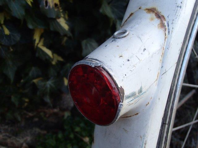

Nieuwe inzet nodig voor achterlicht.

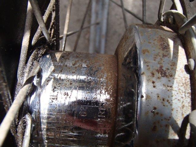

Nog meer poetswerk: De SA 3 versnellingsnaaf (62) is nog niet afgesteld, nu alleen 2e versnelling beschikbaar, schoonmaken/reviseren, afstellen. Ook het stuur en het stangensysteem is bezocht door het roestspook.

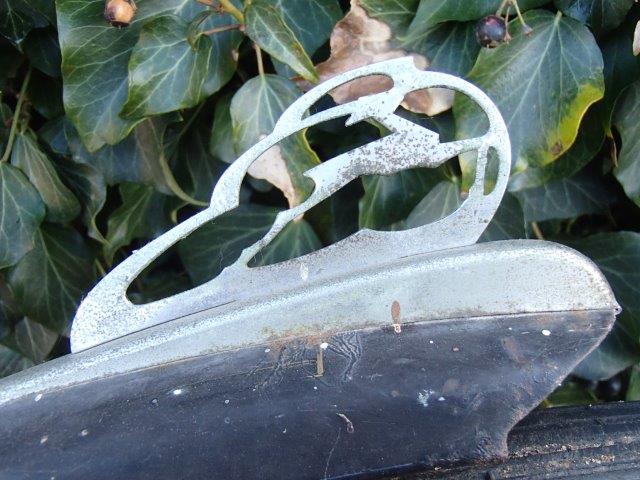

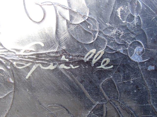

The Spirit of Ecstasy ;-) poetsen!

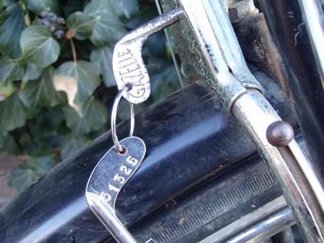

Origineel beugelslot met reserve sleutel

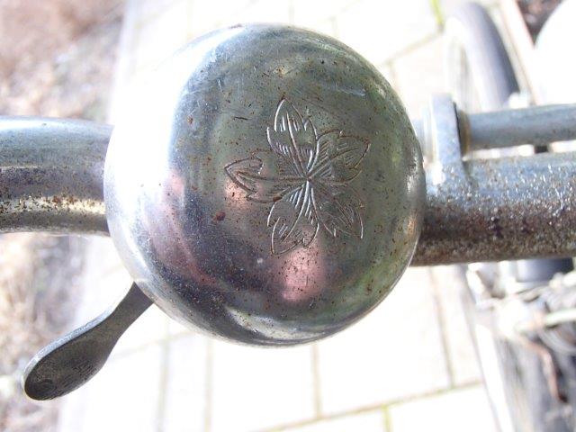

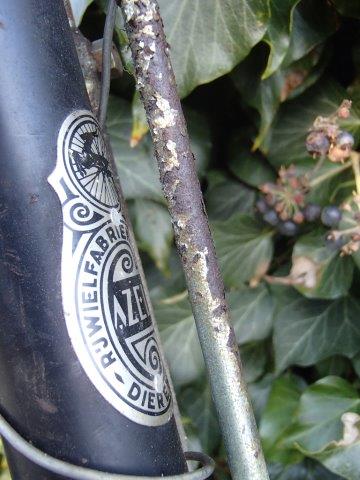

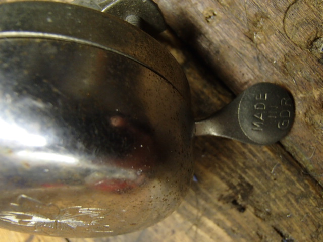

Bel origineel? Stuur: aangetast chroom
Gaaf balhoofdplaatje, op de remstang zit nog chroom ;-)

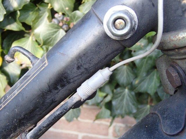

Originele bekabeling achterlicht?

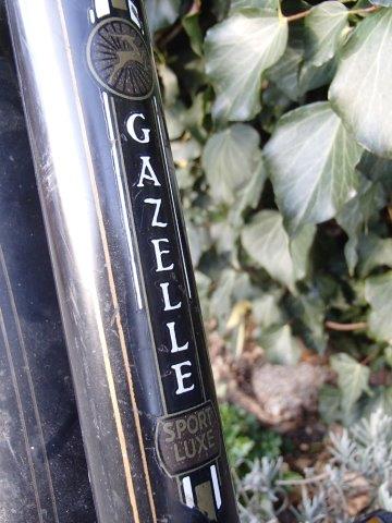

Fraaie transfer op zitbuis

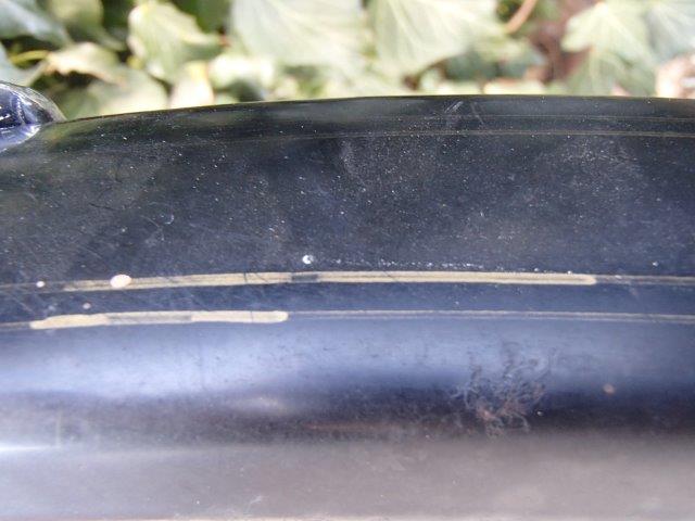

Plaatselijk afgesleten bieswerk (spatbord)herstellen of de tand des tijds laten zien?

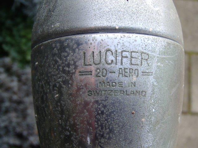

Originele Lucifer verlichting

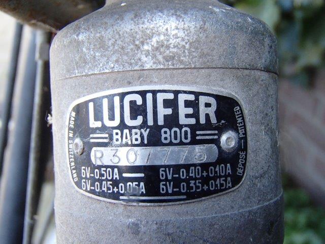

Lucifer dynamo, ook 1962

mooie basis in ieder geval want alles is nog origineel.
Wat ik zou doen is:
De onderdelen met het sterk verdwenen chroom (zoals de remstangen) vervangen door gebruikte delen die nog wel van chroom voorzien zijn.
Het goede chroomwerk met metaalpolish behandelen en slecht in extreme nood fijn staalwol (000) of schuurspons gebruiken.
Alle lagers open maken (naven, bracket en balhoofd), kogels vervangen, cups en cones controleren en van nieuw vet voorzien. Dichtingen reinigen of vervangen (wordt veelal vergeten).
Het lakwerk beheerst aanpakken met grof poliermiddel (wel voorzichtig bij de biezen) gevolgd door glanzend poliermiddel en afwerken met enkele lagen wax. De blanke lak zou ik niet doen. Ik ben van mening dat de lak voldoende goed is om er als een gebruikte nette fiets uit te zien. De glans krijg je net zo goed met wax, zal alleen na enkele jaren moeten worden overgedaan.
Biezen zou ik behouden en zeker niet overbiezen. De balans (nieuw / gebruikt) raakt anders verloren. Zelfs een weggesleten bies merk je nog, dat is als een patine.
Kettingkast. Dit gaat moeilijk worden om ze te demonteren en zonder scheuren terug te monteren. Goed verwarmen is de boodschap en met veel geduld en inzicht demonteren. Scheurtjes langs de binnenkant repareren (bvb met solventvrije contactlijm en restjes van een andere kast). Monteer ze pas terug (weer goed verwarmen) als de fiets bijna volledig klaar is.
Banden: volledig akkoord om deze gelijk te vervangen, bvb door beige Vredestein zonder reflectie, die vind je beslist op de beurs van Berlicum.
Lampen en bekabeling: deze zijn volledig origineel en zou ik zeker in de mate van het mogelijke behouden. Demonteer de plastic isolatoren met voorzichtigheid, ze breken nogal snel.
Boutjes: eerst met wat kruipolie inspuiten zodat ze niet afbreken bij demontage. Gazelle heeft geen enkele gebruikelijke bout of moer, het is allemaal typisch Gazelle.
Naaf: als je de vaardigheid bezit, volledig demonteren en tandjes en pallen controleren en eventueel vervangen.
Het is een leuk project en een Sport Luxe uit de 60er jaren is toch een betere allround fiets om mee te rijden. De kosten ga je er niet uit halen, maar je krijgt er wel een pak voldoening en een goed rijwiel voor in de plaats.

3. Kun je iets zeggen over de bel(origineel of niet)

3. Bel, daar heb ik geen antwoord op maar weet wel dat ze in die tijd die bellen monteerden met dat groene klavertje vier, deze lijkt in de buurt te komen.

Wat nog moet gebeuren: kettingkast verwijderen (de onderkant is los, ging ook al makkelijk), lagers controleren (verwacht ik geen problemen mee, alles draait spelingsvrij en soepel). Verder trommelremmen en SA naaf nakijken / afstellen, nieuw vet/olie (niet bij de rem ;) )

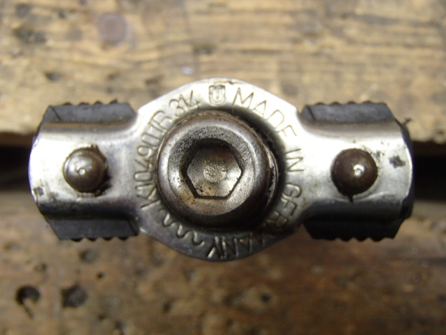

De pedalen hebben reflectors en zijn van Union en lijken me van recentere datum. Welke pedalen horen bij deze fiets?
Verder staat op de bel made in GDR. Is dit de gebruikelijke bel op een Gazelle uit 1962?
Ik heb een begingemaakt met het chroom poetsen. Stuur is een twijfelgeval, enkele remstangen moeten zeker vervangen worden. Dynamo en koplamp kunnen zo terug in de doos.
