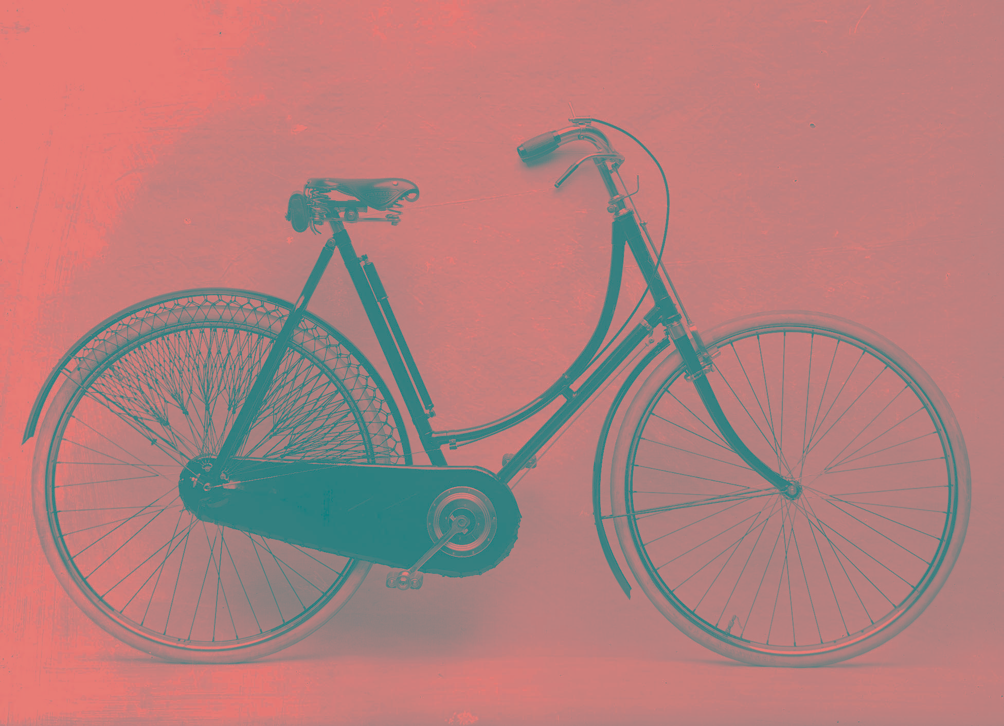

Re: Opknap - restauratie Fongers DZ65 uit 1921-22
Zie hier een voorbeeld, Maarten (met een wat andere kabelstrop); model Groningen D 1908-1910.
- Groningen ca. 1908.jpg (454.29 KiB) 7949 keer bekeken

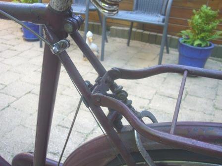

Op mijn (heren) Sunbeam '55 zit ook een versnellingskabel met een lange buitenkabel (dus zonder wieltje)die loopt tot aan de bovenzijde van de staande achtervork, alwaar een speciaal klemmetje zit; zie de foto.
- P1020217.JPG (37.4 KiB) 7917 keer bekeken

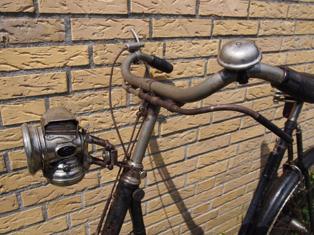

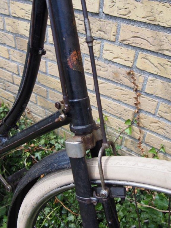

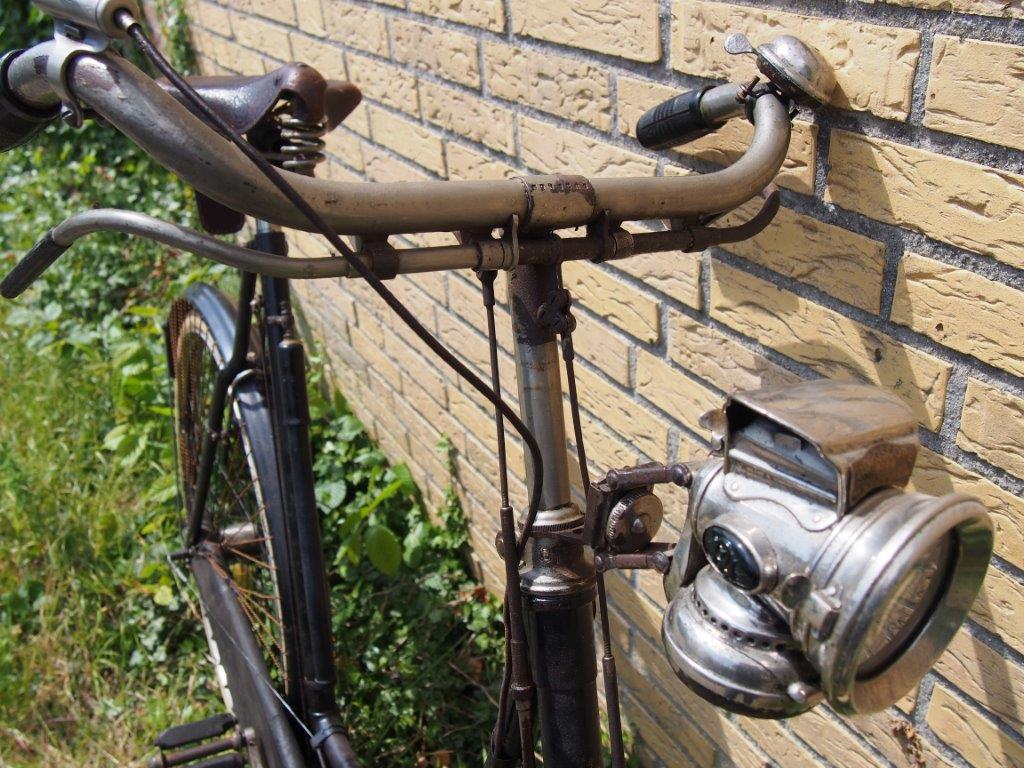

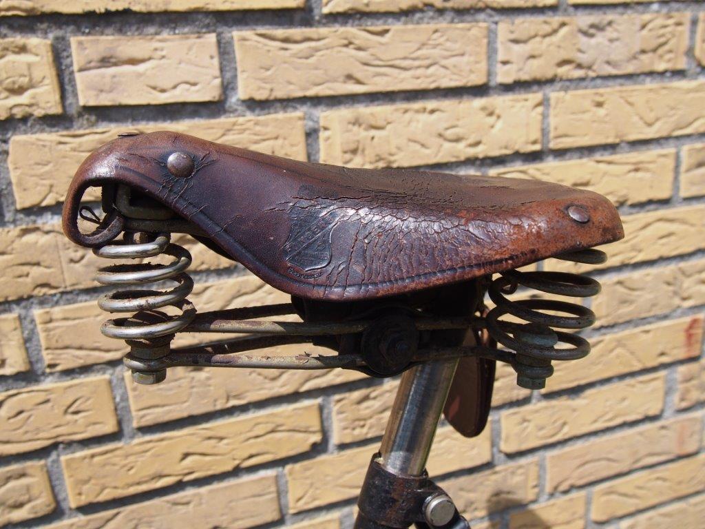

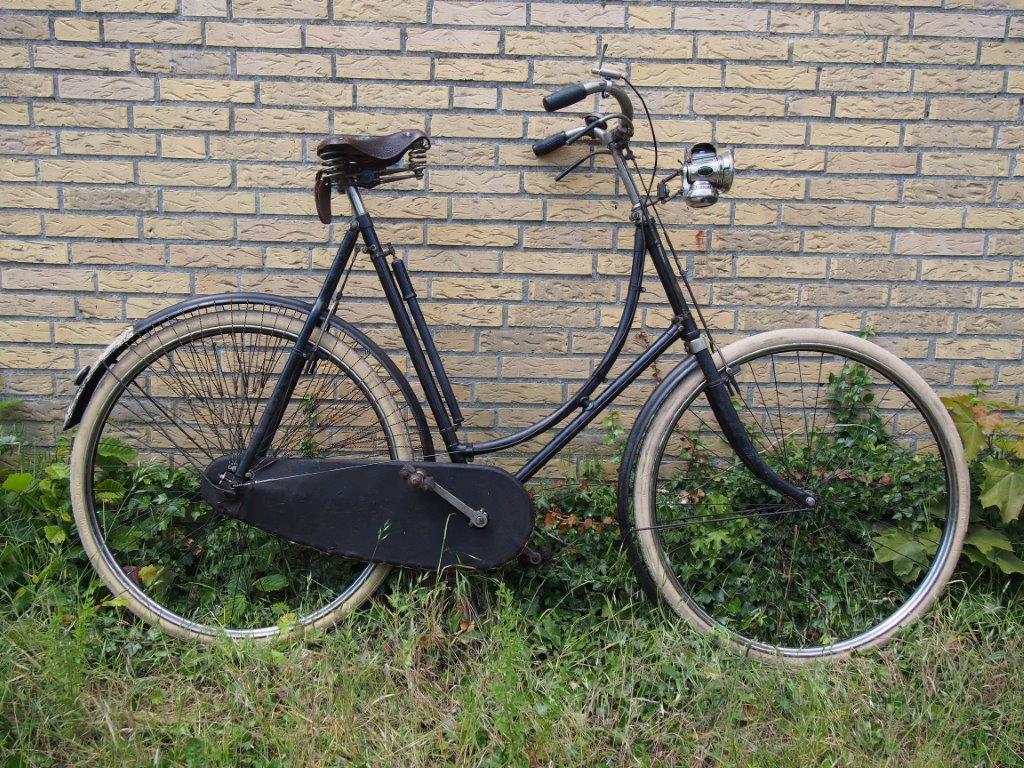

Hij is klaar: en voor mijn doen ging het op topsnelheid.
Gave fiets met dat hoge frame, het oude Fongers zadel met slechts 2 (vernikkelde) horizontale dragers en dat mooie remsysteem.
Uiteindelijk het belletje en de SA-stuurschakelaar wel een beetje opnieuw vernikkeld, rest is origineel.
14 juni live te zien in de buurt van Groningen!
groetjes,
groetjes,
Mooie roestbak Maarten.
Het lampje vind ik ook erg fraai. Lucas of een kloon?
Hoe kwam je aan je vooras? Toeval of via het circuit?
Ga nu eens serieus werk maken van mijn Fongers Groningen 1915.
Ik heb daar ook liever een versnellingsnaaf in maar dan liefst een oude...
Zal ook niet eenvoudig zijn voornaaf, velgen en achternaaf. Wie kan me helpen?
Michiel
Michiel

Complimenten Maarten! Een prachtige vorm en nu ook de uitstraling! Ik bekijk de fiets 14 juni aanstaande (op de oud Groninger-rijwielen tocht) graag eens van dichtbij!
Fraaie wederopstanding van deze statige bijzondere dame!
Misschien de roest op het stuur nog verwijderen? (dan toont zij nog fraaie).
groet, Jos
