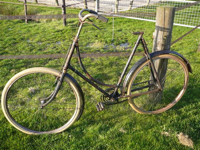

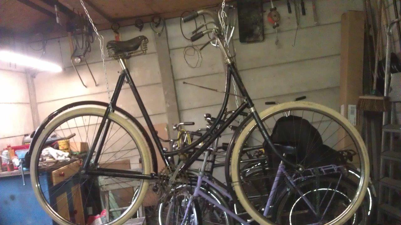

Enkele jaren terug kon ik deze Fongers kopen: een zeer hoge damesfiets met het mooie remsysteem over de staande achtervork. Wel roestig, en helaas waren de originele wielen er niet meer bij.
De laatste maanden ging het met de onderdelen ineens hard (dank Jasper!) en van de week ben ik eraan begonnen, met het doel de fiets in één week klaar te krijgen. Dat gaat niet lukken, maar ik kom een heel eind.
Zo was de fiets bij aankoop:
Echt wel een nette basis dus.

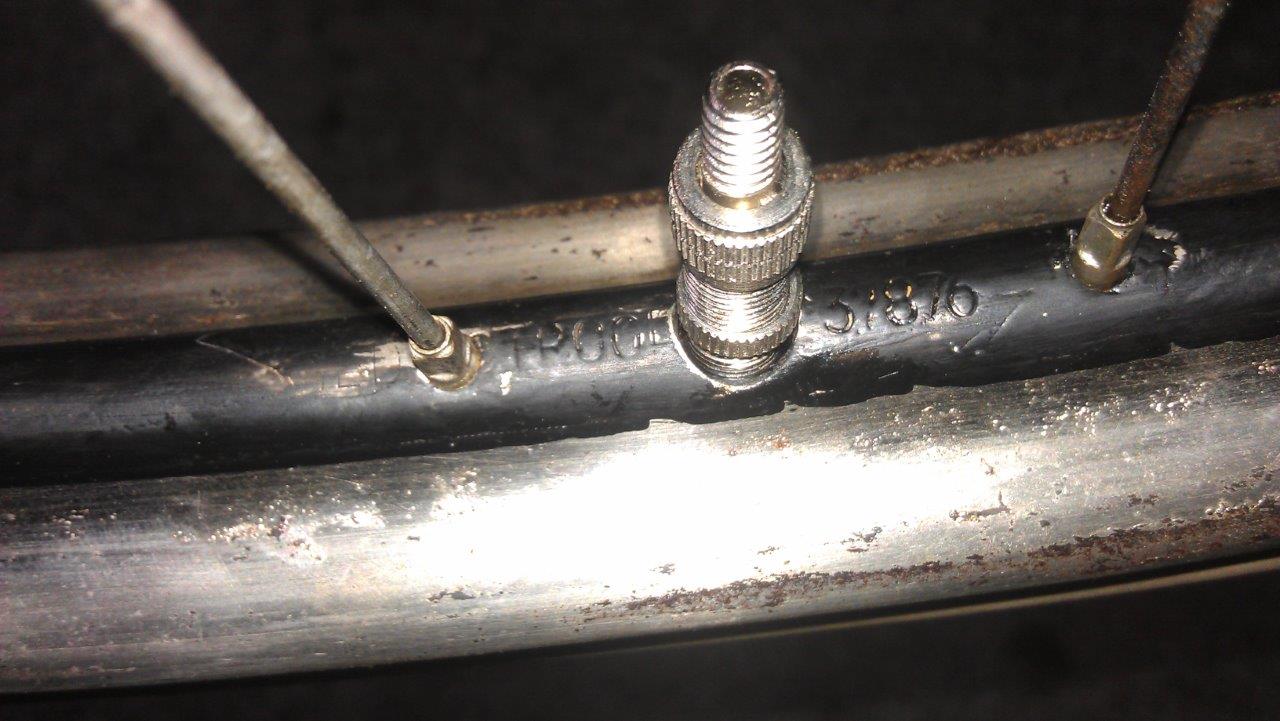

Ik had nog een keurig Fongers dameszadel, met vernikkelde veren. Lang zoeken was het vooral naar de juiste velgen van Kron Prinz, en dan ook nog eens 40 gaats achter, met kleine spaakgaten, dus voor spaak 14-15.

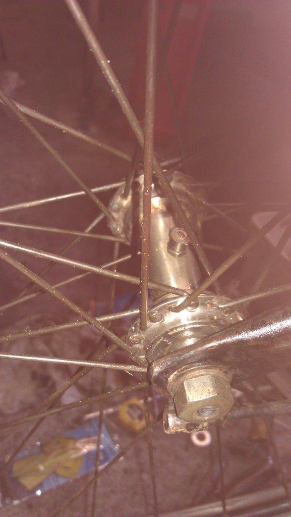

Ik heb een set gevonden, die elektrolytisch ontdaan van het chroom, er kwam keurig nikkel tevoorschijn. Een zwarte bies in het midden getrokken en met de oude, ietwat roestige spaken weer ingespaakt.
Voor een Edco naaf met ingeschroefde stofkappen (zoals origineel op de HZ-DZ fietsen van die jaren), achter een K-naaf van Sturmey Archer.
Als banden heb ik er Vredestein Doeto opgezet, echte oude banden. Altijd als ik er ergens op een fiets een tegenkom bewaar ik die oude banden, dus ik heb er altijd wel wat liggen voor dit soort projecten. Veel mooier dan die nieuw geproduceerde.
Ik ben niets gaan vernikkelen. De fiets is vrij roestig, het wat afgebladderde nikkel op stuur en remsysteem vind ik prima passen.
Wel heb ik met Maarten Waarlé het frame gericht, nu hopen dat het werkt en dat de fiets straks recht fietst.
Nu nog de laatste slagjes uit de wielen halen en het remsysteem weer monteren. Ik moet nog remblokjes maken die netjes in die rare Fongers remblokhouders passen. Iemand daar ervaring mee?
Dan de laatste dingetjes (die altijd erg veel tijd kosten) en fietsen!

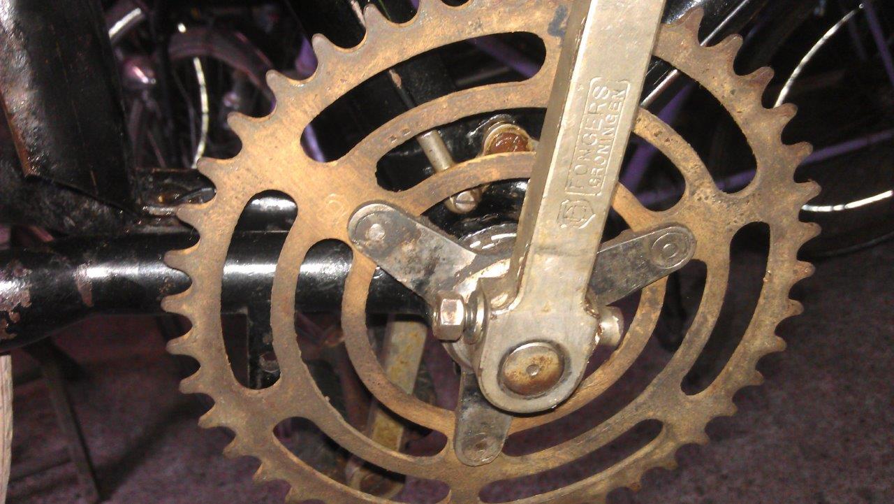

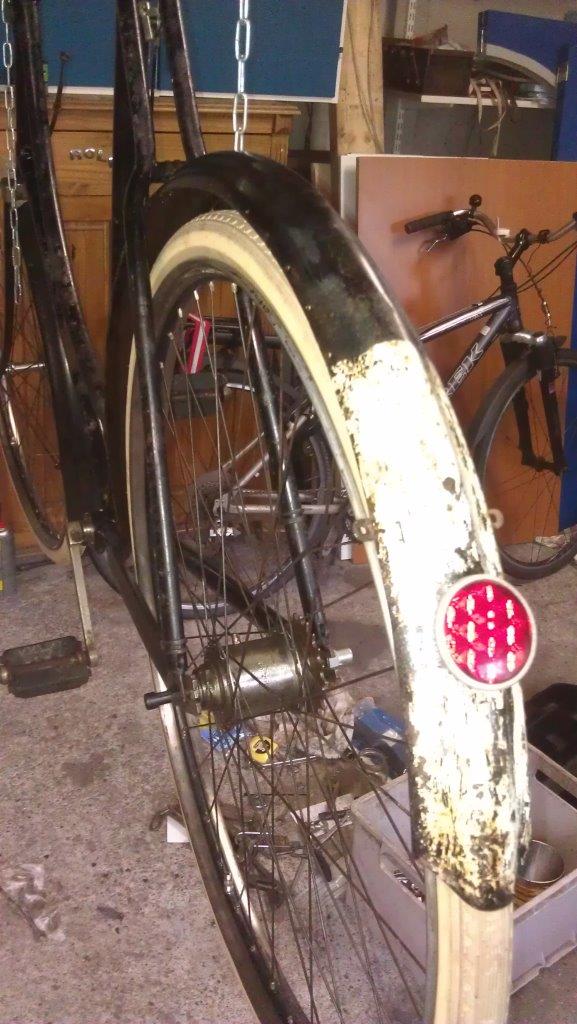

- IMAG1290.jpg (122.93 KiB) 9100 keer bekeken
- IMAG1293.jpg (133.25 KiB) 9100 keer bekeken
- IMAG1295.jpg (138.38 KiB) 9101 keer bekeken
- IMAG1294.jpg (104.47 KiB) 9101 keer bekeken
- IMAG1291.jpg (66.5 KiB) 9101 keer bekeken
- IMAG1292.jpg (116.43 KiB) 9101 keer bekeken

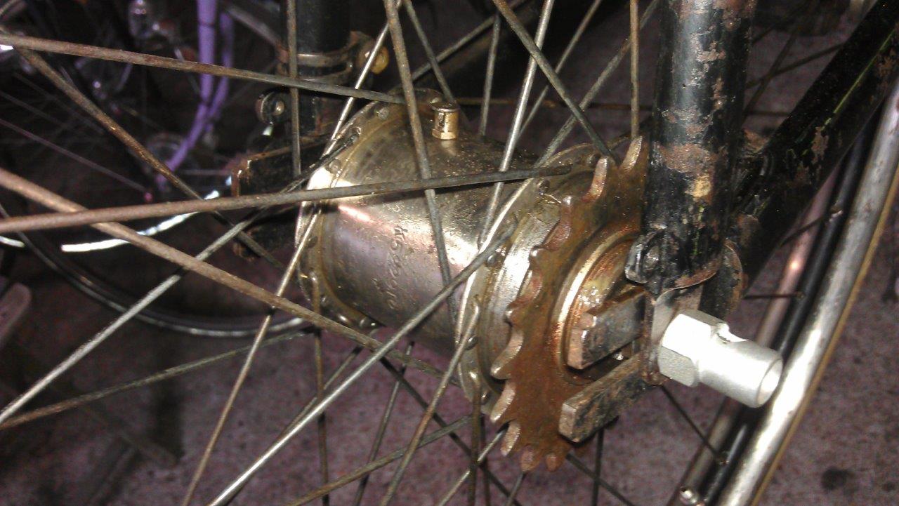

Ik heb enigszins roestige spaak 14-15 gebruikt, en de gaten in de SA naaf konden ook echt geen dikkere spaken hebben.

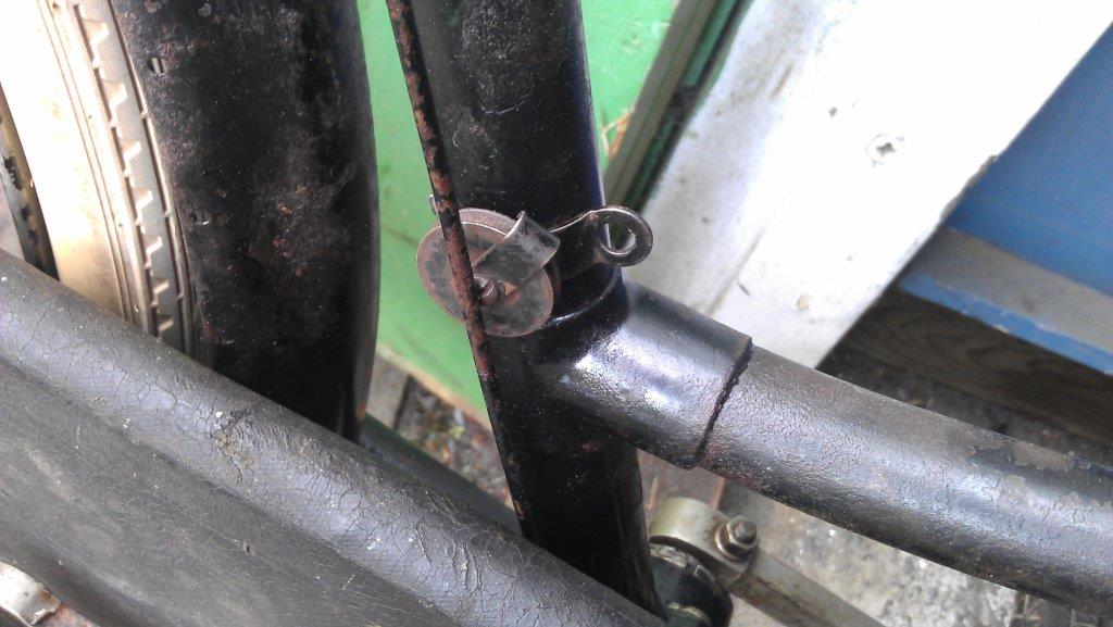

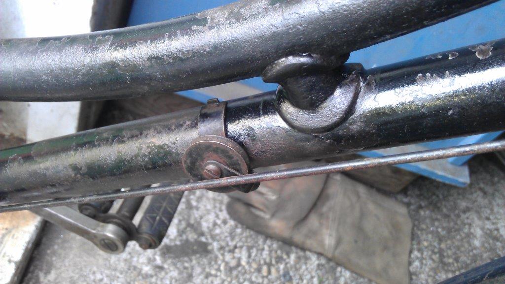

Hoe lopen SA-geleidewieltjes bij Fongers DZ65 ??
Beste kenners uit de groep,
Mijn DZ65 krijgt een sturmey archer naaf.

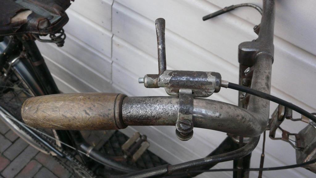

Ik heb een switch gevonden/gemaakt voor op het stuur. Maar hoe loopt de kabel daarna?

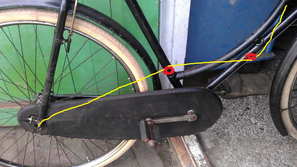

Gebruikelijk bij Engelse fietsen is eerst omlaag naar een geleidewieltje op de rechte schuine buis, dan schuin omhoog en naar achteren naar een geleidewieltje onderaan de zadelbuis, en dan naar de naaf.
Maar dat past niet bij Fongers vanwege die remstangetjes?
Dus wie helpt me.
Hoe hoort die kabel te lopen??
Dus wie helpt me.
- zo kan dus niet
- IMAG1323.jpg (225.11 KiB) 8911 keer bekeken
- IMAG1325.jpg (91.57 KiB) 8911 keer bekeken
- IMAG1324.jpg (100.87 KiB) 8911 keer bekeken
Re: Opknap - restauratie Fongers DZ65 uit 1921-22
Hoi Marten,
Er hoort geen wieltje op het frame. Er zit een kabelstrop onderaan de ronde buis in combinatie het kabelklemmen hoger op diezelfde buis. Op bijgaande foto van mijn BD 1911 te zien als je hem vergroot.
groet, Jos
groet, Jos
