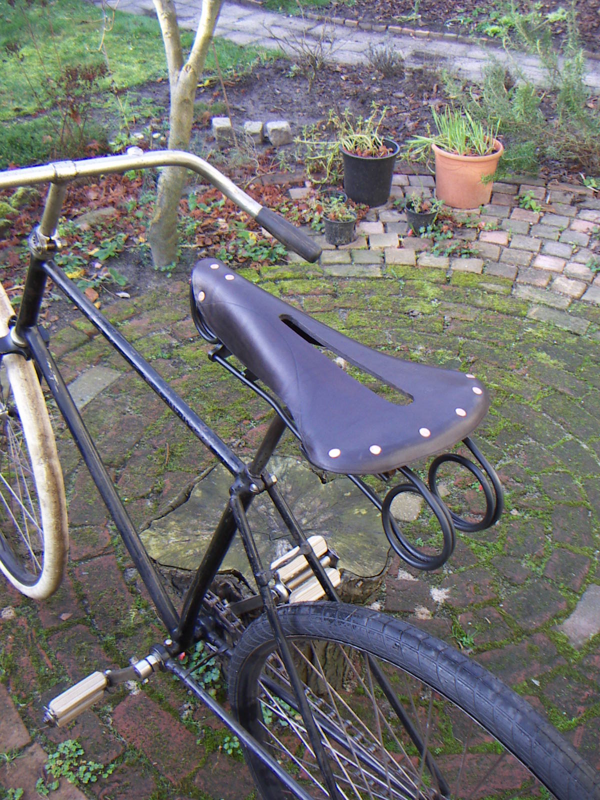

Vandaag heb ik m`n safetyzadel verder af gemaakt.

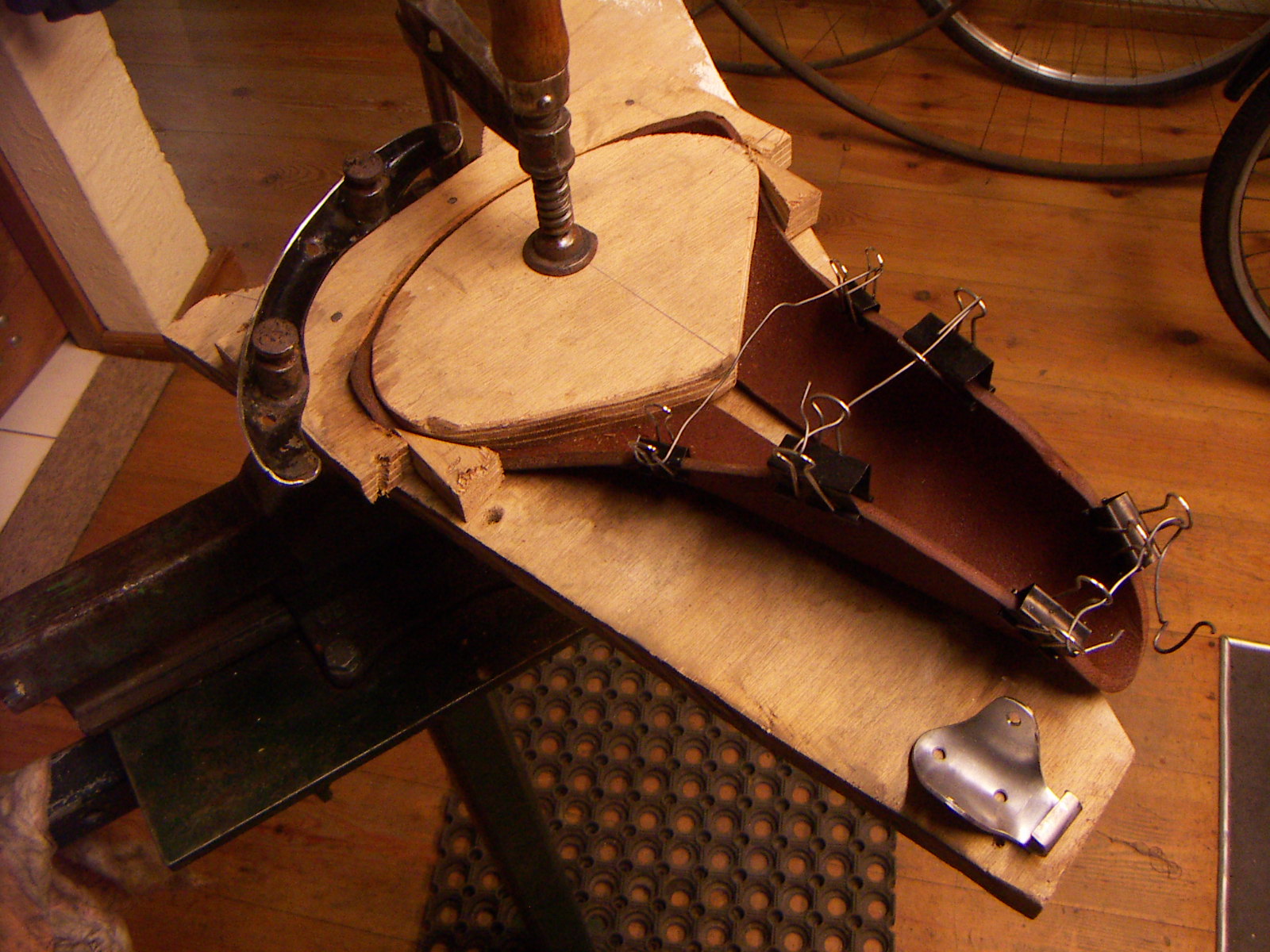

Afgelopen dagen heeft het leer in een eenvoudige mal liggen drogen. Deze keer geen rondom gevormde mal zo als ik wel eerder maakte maar een plankje om vooral de achterkant in meerdere richtingen te vormen. De neus van het zadel is maar in een richting rond dus dat kan met een klemmetje wel voldoende gefixeerd worden.
Leer in de mal
Leer in de mal
De twee wigjes die te zien zijn heb ik later toegevoegd omdat ik het leer daar nog wat meer omhoog wilde duwen. De oorspronkelijke mal hield eigenlijk iets te vroeg op.

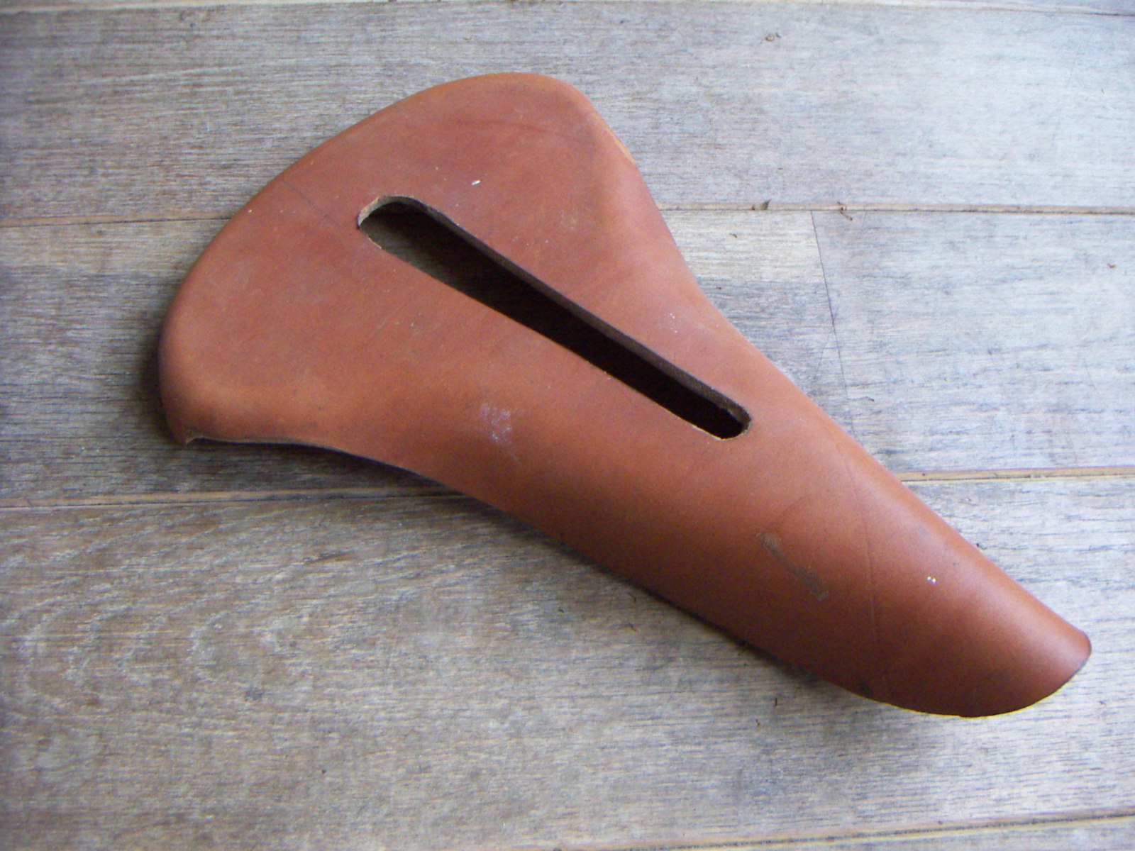

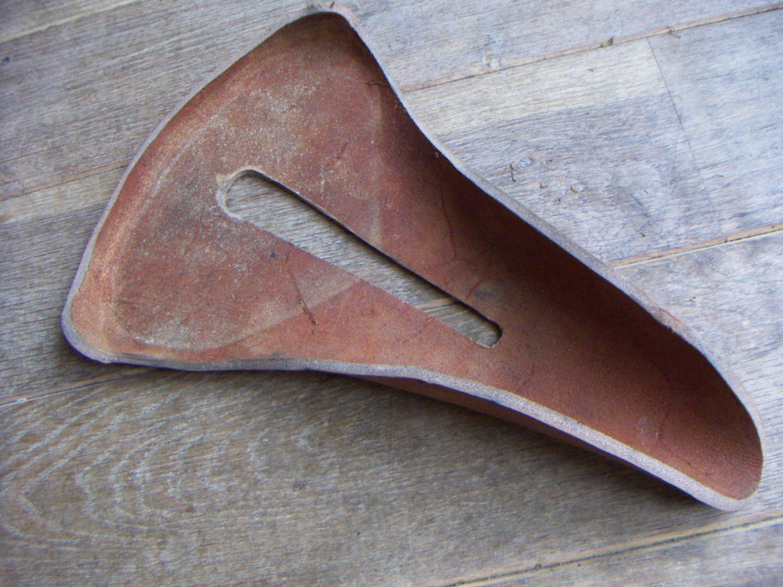

De achterste brug heb ik wat aangepast, voornamelijk smaller gemaakt en de gaatjes voor de klinknagels heb ik wat verder bovenop geplaatst. De mal en de vorm van het leer is achteraan goed pas gemaakt op de achterbrug. Deze week enigszins af van het oude zadeldek.
Vooraan ligt de neusplaat. Ik heb de vorm kunnen bepalen aan de hand van de afdruk aan de binnenkant van het oude zadelleer.
De klemmetjes werken op zich goed voor het vormen van de voorkant maar iedere indrukking laat sporen na in het leer. De volgende keer stop ik er iets tussen.
zadel uit de mal
zadel uit de mal
zadel uit de mal 2
zadel uit de mal 2
Na droging heb ik het zadel nog bijgesneden,voorzien van belijning en ik heb het donker geverfd met indringverf.
Het is met zwarte verf mooi donker bruin geworden.
Het zadel op de fiets
Nog leuk om te vertellen, de klinknagels zijn van koper en hebben een kop van plm 9 mm.
Omdat ik die nooit kan vinden maak ik ze zelf. Een staafje koper rond 8 mm draai ik over een mm of 8 af naar 4 mm en na het afzagen voorbij de kop plaats ik de klinknagel in een stalen mal met gat rond 4,5 en schuine rand van rond 9 mm.
Door flink te hameren ontstaat een verzonken kop met buitendiameter van plm 9 mm.
Het ziet er veel beter uit dan die blinkende holnieten van tegenwoordig.

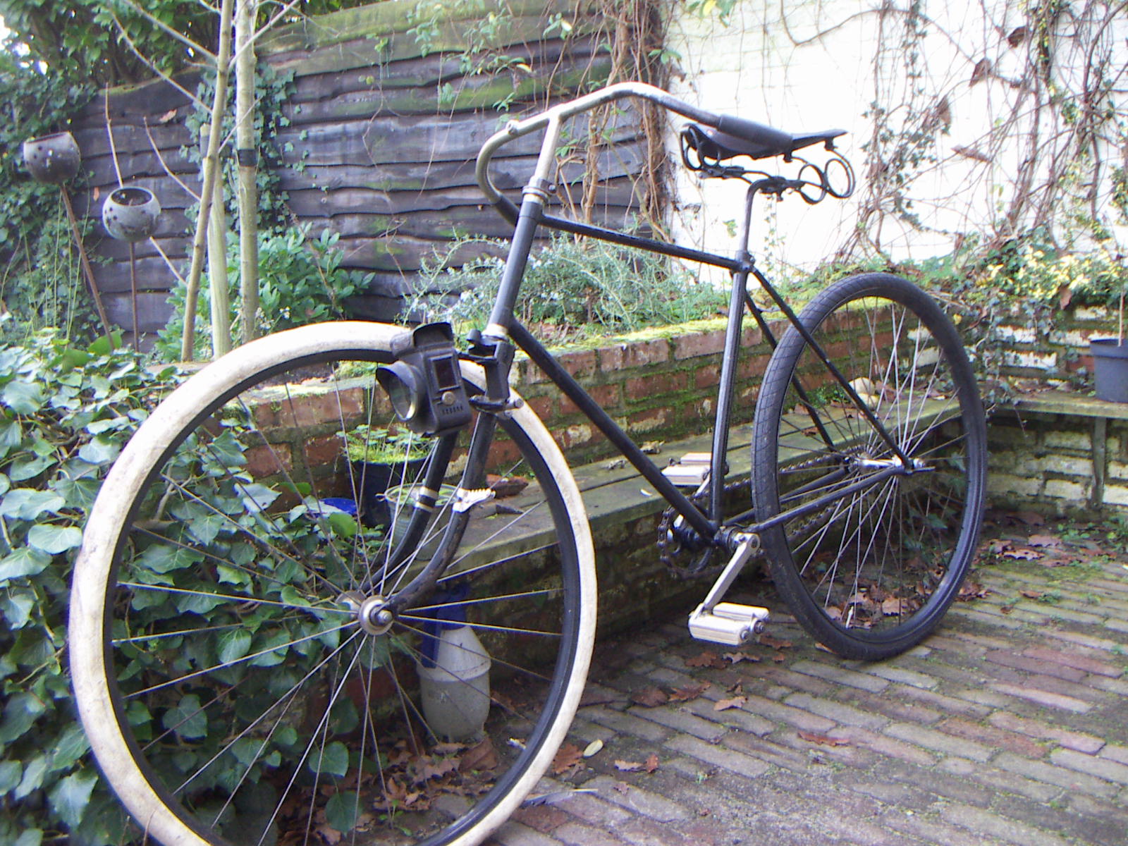

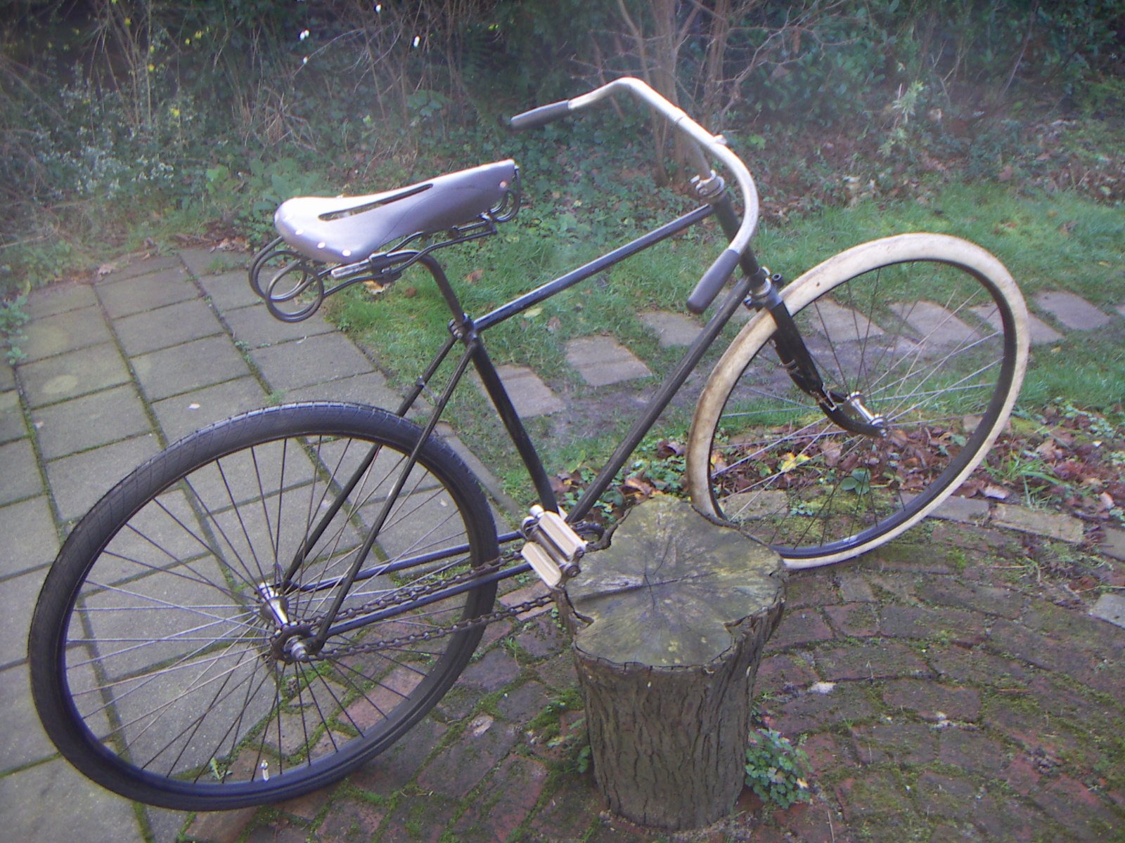

Na dat het zadel op haar plaats zat heb ik ook maar eens de banden opgepompt en ben een stukje gaan fietsen. Het rijdt heel netjes en als waar de luchtbanden om bekend zijn, heel comfortabel ook.
Wel bijzonder om op zo`n eerste luchtbandfiets te rijden.
Nu nog eens een paar nettere banden produceren.
Fiets met lamp
Fiets met lamp
