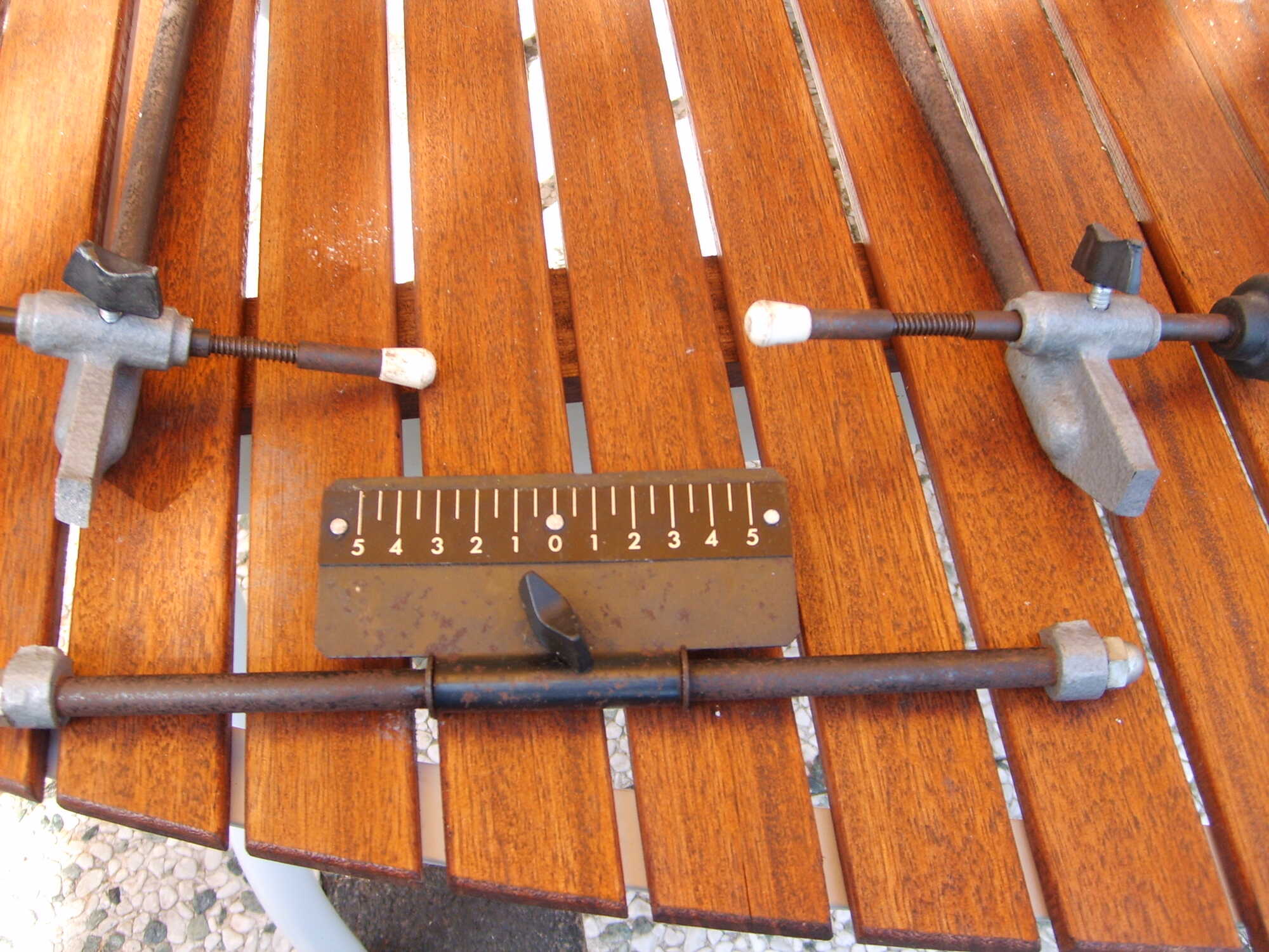

Vandaag een pakketje met daarin een VAR richtbok opgehaald, maar deze bleek tijdens het transport van Frankrijk hierheen flink beschadigd. Twee delen aluminiumcomposiet waren afgebroken. Nu ben ik met mijn inmiddels favoriete lijm voor asjes aan de slag gegaan, te weten Loctite 648! Vandaag las ik dat ze er zelfs krukassen mee lijmen. Ik heb al goede ervaringen met uitgelopen conusjes op trapassen en vorkkronen lijmen. Het lijkt het erop dat de lijm houdt. We gaan zien of het op de lange termijn blijft zitten.
Voor borgen van moeren gebruik ik een minder aggressieve lijm van Loctite, die lichtborgend is.
Y.

Niet dat ik veel kaas gegeten heb van lijmen, maar loctite 648 is dacht ik uitsluitend voor cilindrische bevestiging.
Het zou straf zijn mocht dit goed werken. Ik ben dan ook benieuwd naar het resultaat.
Op mijn werk heb ik op een machine een verstelbare schijnwerper gelijmd. De zamak voet was afgebroken.
Ik heb deze toen gelijmd met de tweecomponentenlijm loctite 3090. Sterkere lijm als deze ben ik nog nooit tegengekomen.
De lamp is soms flink onderhevigd aan trillingen en hoewel het lijmoppervlak klein was, nooit gelost.
Bart

De lijm lijkt goed te houden, maar ik moet toegeven dat ik er niet heel veel druk op uit heb geoefend, daar ik ook bang ben dat het aluminium dan ergens anders weer breekt.
Yorick.
