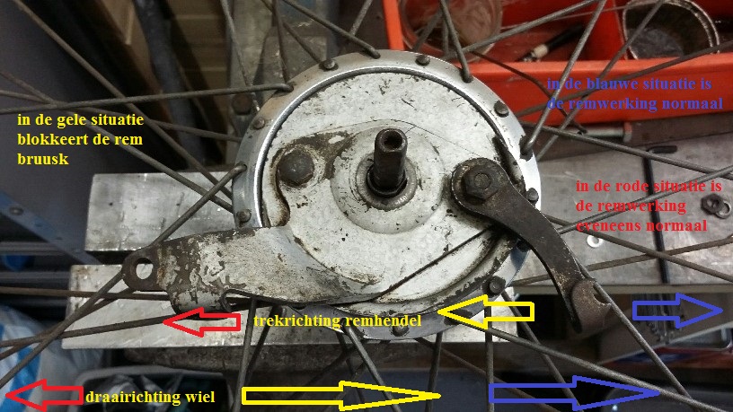

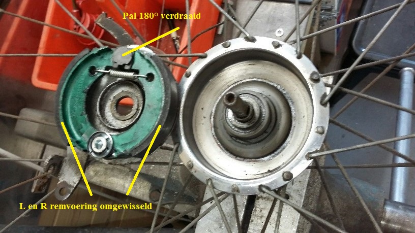

heeft iemand hier misschien een verklaring voor?
Deze Sturmey Archer trommelrem werkt heel bruusk (blokkert) in de rijrichting als de remarm wordt aangetrokken.
In de andere richting werkt de rem normaal.
Als de remarm wordt weggeduwd (ipv aangetrokken), dan werkt de rem goed in rijrichting maar blokkeert in de andere richting.
Het is me niet duidelijk wat de oorzaak zou kunnen zijn.
De remvoeringen heb ik al omgedraaid maar dat geeft geen verandering.
Ook de pal die de remvoering bij activatie uit elkaar duwt heb ik 180° verdraaid, maar ook dat wijzigt niets.

Beste Asterduc,
Misschien kun je controleren of je trommel licht ovaal is geworden, dan blijft ie op het wijde stuk hangen namelijk.
Y.
Y.
Re: Probleem met trommelrem
dat is niet het geval Yorick, dan zou hij dat trouwens in beide rijrichtingen moeten doen.Durabo88 schreef:Misschien kun je controleren of je trommel licht ovaal is geworden, dan blijft ie op het wijde stuk hangen namelijk.
In de richting dat hij goed werkt, loopt hij ook heel egaal rond.
Er moet een verklaring voor zijn meen ik, maar ik heb ondertussen zowat alles geprobeerd.
- Berichten: 2789
Intrigerend probleem Ed,
Je hebt bij trommelremmen altijd een oplopende en een meelopende remschoen.
Bij de oplopende wordt door de draairichting de remschoen meegenomen in de richting waarin ook door de remsleutel geduwd wordt. Bij de meelopende wordt tegen de richting van het draaiende wiel gedrukt. Deze remhelft is niet zo effectief terwijl de andere juist versterkt wordt.
Daar komt bij dat de helft van de remsleutel die op de oplopende drukt ook nog eens de remschoen naar buiten tegen de trommel drukt (hoe meer versleten de schoen hoe meer gekanteld de sleutel hoe groter het effect) waar de andere theoretisch naar binnen drukt. De effecten worden dus versterkt door de draairichting van de remhefboom.
Mogelijk is bij gazelle daarom de remsleutel aan de voorkant van de trommel geplaatst. Dan is de combi van oplopende remschoen en naar buiten drukkende remsleutel niet aan de orde.
als ik er dus voor zorg dat de oplopende remschoen 'duidelijk later' tegen de remtrommel komt, kan dit probleem opgelost worden.

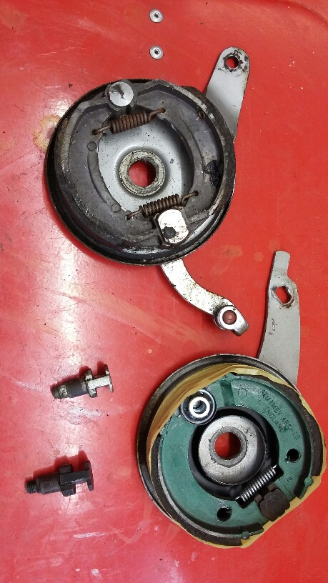

bedankt voor jullie reply.
Het slijten van de oplopende remschoen heeft inderdaad niets opgeleverd. Zelfs zonder de oplopende remschoen blokkeert de rem in de rijrichting (en nog steeds niet in de andere rijrichting). Heel bizar!
Op de as van de remsleutel staat geen speling, die zit nog keurig strak.
Het glijlager busje daarentegen heeft wel speling.
Ik heb nu een volledig andere ankerplaat met nieuwe asjes en remschoenen geplaatst, een identiek type dat volgens mij in nieuwstaat verkeert en een ander type met duidelijke gebruikssporen. Resultaat bij beide remmen is identiek aan de originele.
Met andere woorden,
- bij het aantrekken van de remsleutel in de rijrichting, blokkeert het wiel bruusk.
- bij het aantrekken van de remsleutel in de andere richting (achteruitrijdend wiel) remt het wiel normaal
- bij het wegduwen van de remsleutel in de rijrichting, remt de rem normaal
- bij het wegduwen van de remsleutel in de andere richting blokkeert het wiel bruusk.
Misschien is de remtrommel, zoals Yorick eerder insinueerde, dan toch niet rond!
Met andere woorden,
misschien is mijn interpretatie van een SA trommelrem werking onjuist.
Ik heb net 3 verschillende wielen met SA trommelrem getest (1951 AW, 1970 AW en een SA voornaafmet linkse trommelrem) en ook die vertonen alledrie hetzelfde remgedrag. Bruusk in de rijrichting en doseerbaar in tegengestelde richting. De ene al wat bruusker dan de andere.
Gelijk ook 2 wielen genomen waar een Gazelle trommelrem in zit en die werken wel doseerbaar in de rijrichting.
Daarmee ga ik er dan maar vanuit dat mijn SA wiel in orde is, aangezien SA al een eeuw lang onze rijwielen succesvol tot stilstand brengen.
