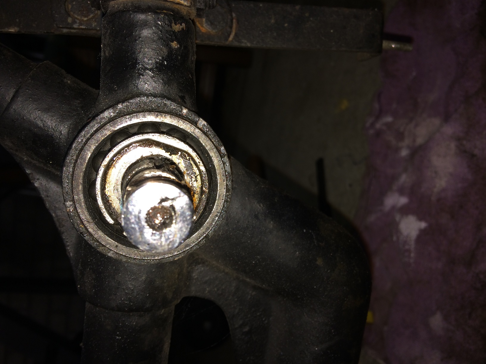

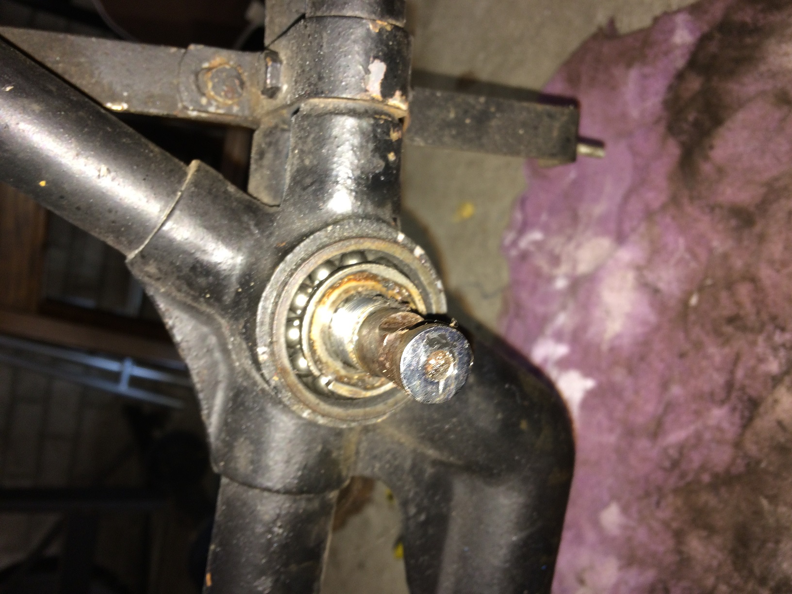

Ik heb de moer aan de linkerkant nu los (linkse draad).En het kapje wat over de konus zat is er af.
Ik vermoed dat ik nu de konus los moet draaien? Maar hoe doe ik dat? Hij is helemaal glad dus ik kan er geen sleutel op zetten.

In mijn ervaring zijn die meestal wel met de hand los te krijgen. Maar zo niet, dan wordt het wat lastiger. Ik zie een groefje in de rand. Eventueel kun je proberen hier iets als een schroevendraaier, of liefst iets vergelijkbaars maar botter in te zetten en met een hammer voorzichtig tikken om beweging te krijgen in de conus. Maar wees voorzichtig om niets te beschadigen, inclusief de schroefdraad van de trapas. Idealer zou zijn om een gereedschap te maken die tussen de twee vlakken past aan de binnenrand, maar ik weet niet of je die mogelijkheid hebt.

Heb geprobeert hem los te tikken. Inclusief gebruik van kruipolie.
Geen beweging in te krijgen.
Iemand nog een geod idee?
