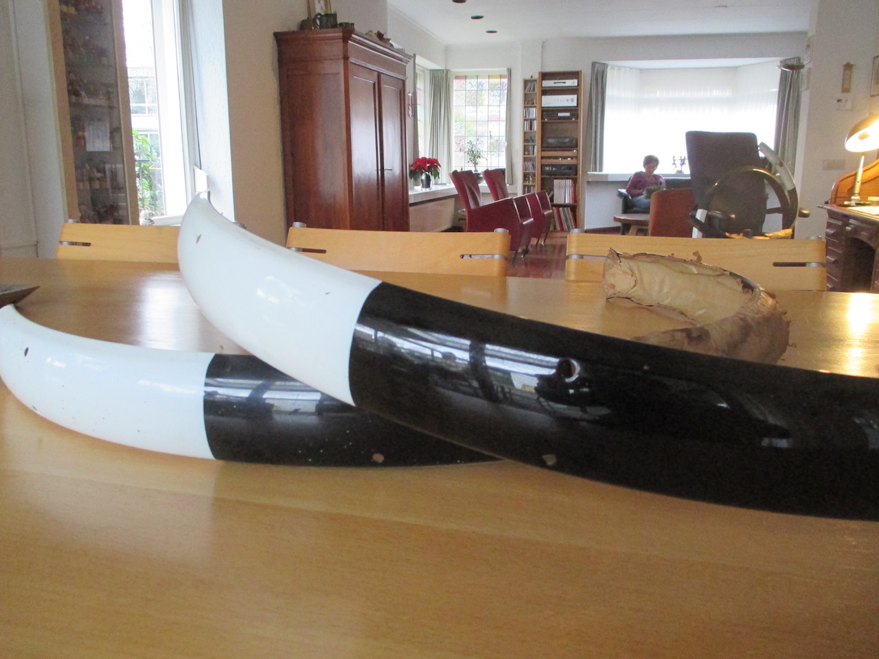

De meeste berichten gelezen hebbende, vraag ik me af wat je nu nog aan onderdelen zoekt. Thompson cups/lagers voor 45,2 mm heb ik met spie-trapas (twee stuks). Lengte 148mm, dikte 17mm. En een met 44,2mm cups met 15,8 mm dikte. Ik heb twee sturen. Een Empo, andere naamloos. Geen roest. Transport spatborden 70mm ongebruikt; nieuw zwart glanzend, voor en achter. Voor 635mm wielen, zonder de stangetjes. lk kan niet op pb's reageren. Dus graag op deze plaats een reactie.

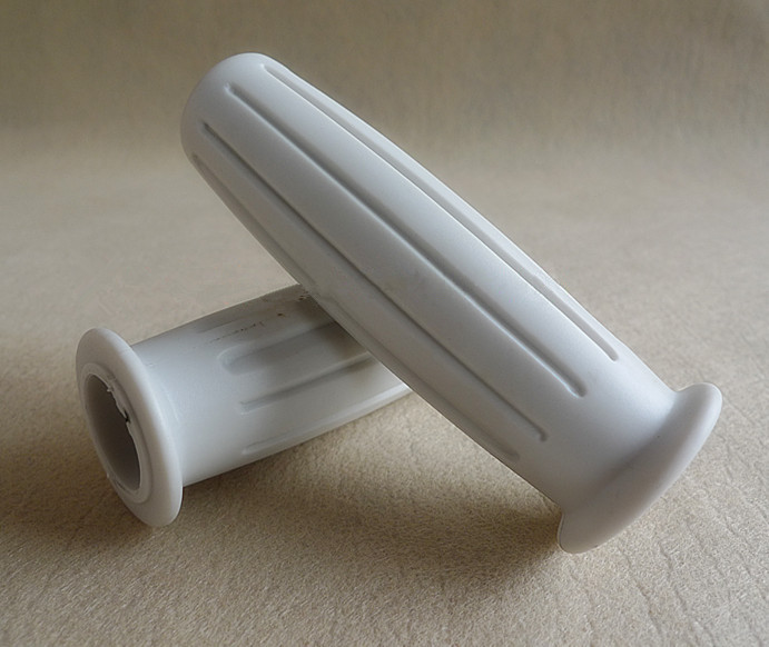

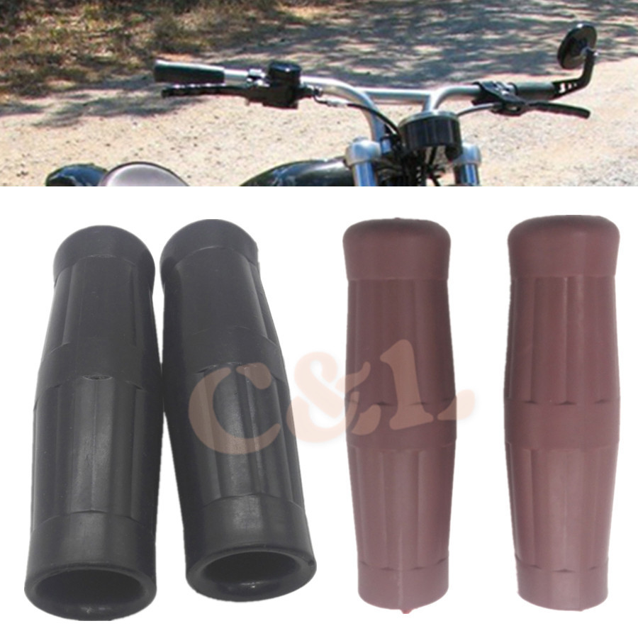

Oh, ik las dat 1 inch handvatten moeilijk zouden zijn, maar ik vond laats een goeie oplossing. Je kan ook 2 setjes voor een motor kopen. Die hebben hele goeie replica's
Hier even 2 voorbeelden. Tik gewoon bij google motor grips vintage en zoek even wie ze het goedkoopst heeft. De zelfde grips kunnen van 8,95 naar 24.99 verschillen per aanbieder.
Zo heb ik ook 2 X 1 inch handvatten gevonden voor minder dan 20,- thuis bezorgt

1 inch handvatten zijn niet moeilijk aan te komen, maar wel de bakelieten handvatten die oorspronkelijk op transportfietsen werden gemonteerd.

Ja is ook zo. Bakeliet is bijna onmogelijk ja. Begreep dat er uit de US nog wel eens NOS kwam

Betreft die handvatten, dat snap ik niet helemaal, komt dat door dat het ook een afwijkend formaat stuur zou zijn?

Ik zal morgen fotoos maken van de sturen. Het balhoofdsetje is een gewone voor 30mm binnenmaat. 1 foto van de spatborden. ik heb er nog meer.:vin139 schreef: @Sjefke Heb je ook foto's van die onderdelen? Wellicht al ergens op het forum staan zelfs? Ik ben geïnteresseerd in het stuur en de spatborden en het balhoofdsetje, afhankelijk van de maat.
