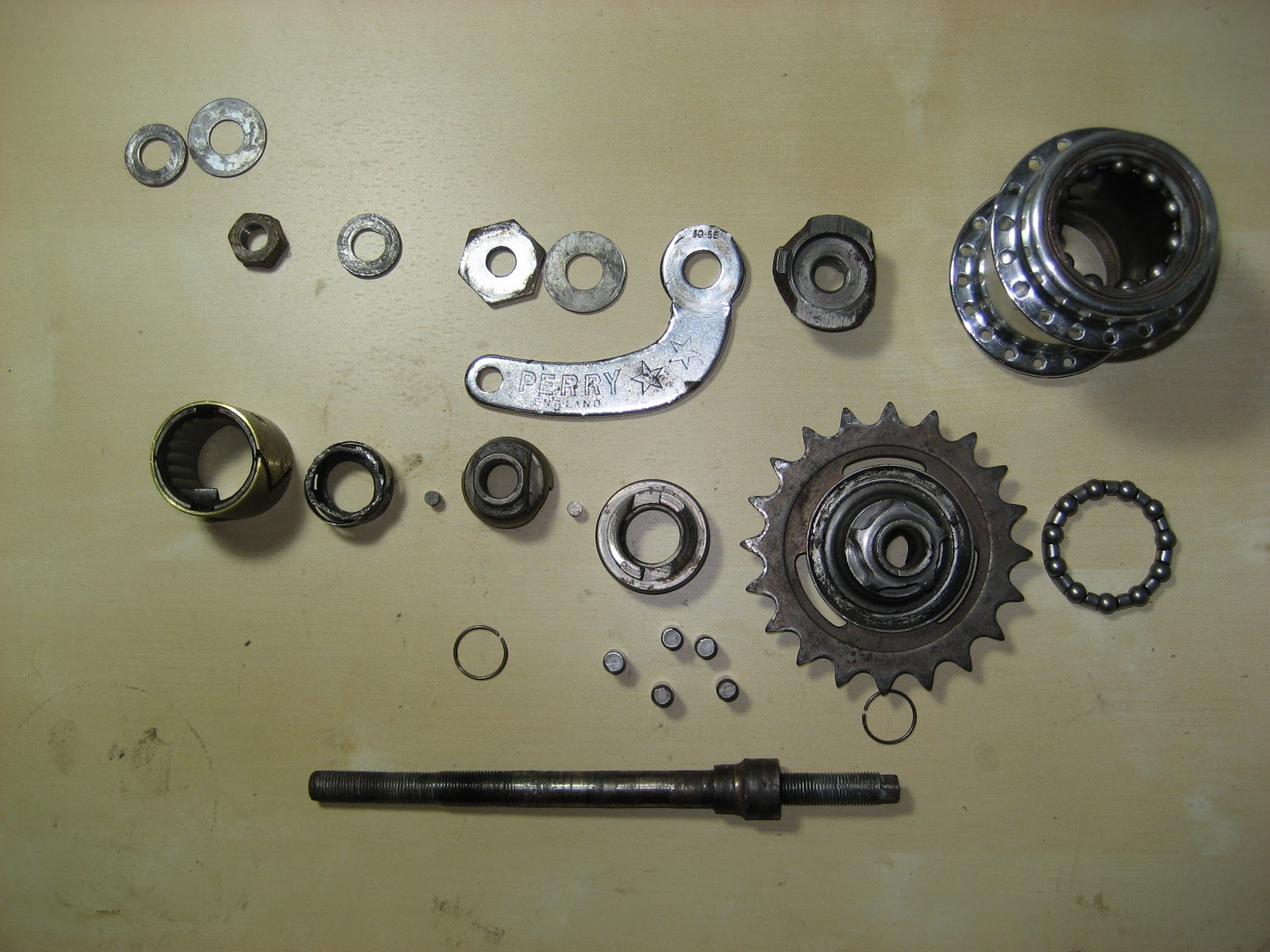

los in onderdelen heb er 2 koppen bij en 3 koperen remmen bij die tegen de huls gaat ook heb ik de achter kant er bij ook heb ik er nog van die staafjes bij die tegen het stijfkop aan zaten met dekseltje
DRIJFKOP Fichtel & Sachs
Re: DRIJFKOP Fichtel & Sachs
bij mijne zit er ook een breed tandwiel op en zitten wel goed vast ik heb een poging gedaan met wd40 maar wou niet los
- perry.JPG (306.1 KiB) 7532 keer bekeken

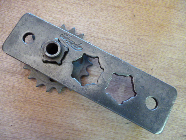

Voor het afnemem van het tandwiel van de drijfkop is beslist een speciaal gereedschapje nodig. Ik laat het nog maar een keer zien.Jeroen Zuiderwijk schreef: P.s. er zijn hier ook mensen met gereedschap om zo'n tandwiel los te maken (ik bijvoorbeeld), dan kun je de originele drijfkop behouden. Dus dat is ook nog een optie.

Je ziet bij die afnemer inderdaad drie verschillende afneemgaten. Eén voor de normale, een grotere en eentje met zelfs 7 poten voor 7 rollen.

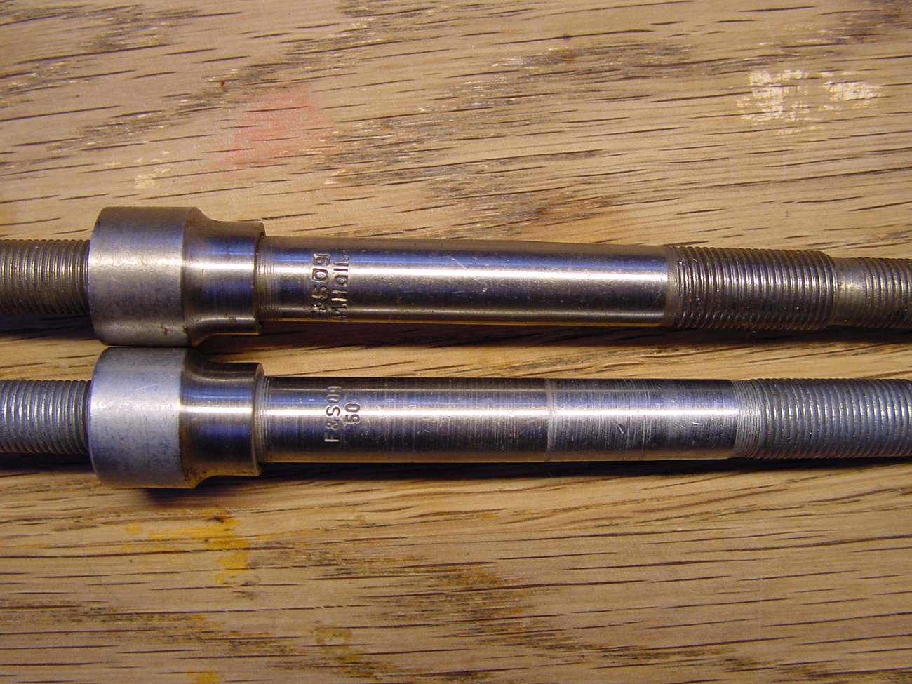

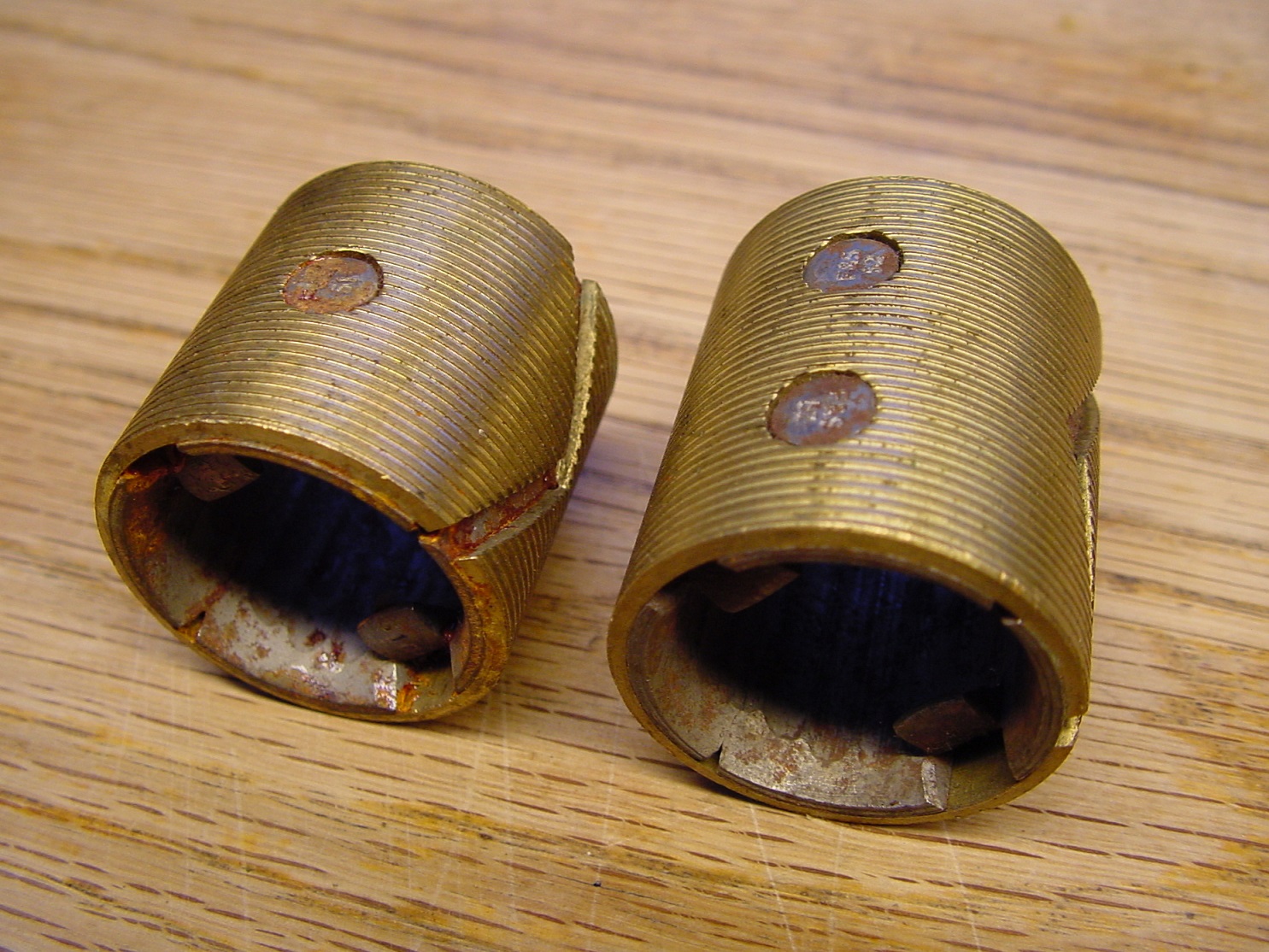

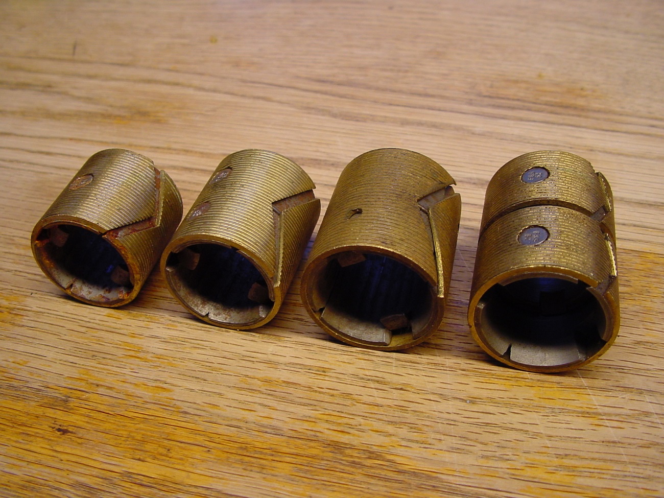

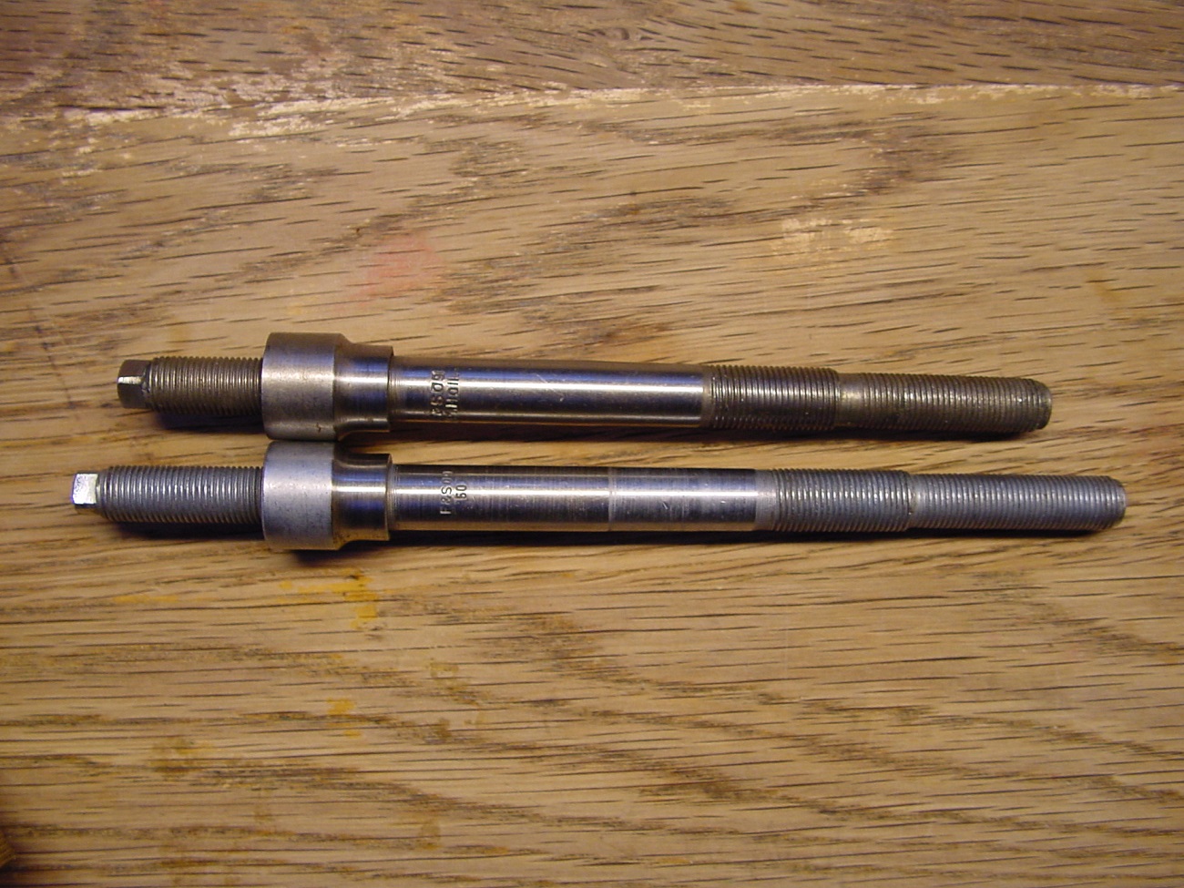

Ik ben de gelukkige bezitter van zo'n transportnaaf met een remmantel met twee klinknagels. De diameter hiervan is gelijk aan die van een gewone, hij is dus alleen ca 1 cm langer, zie foto's. Op de foto met 4 remmantels heb ik nog 2 dikkere remmantels van F&S gezet die ik ook nog in mijn onderdelenbak heb liggen. wellicht horen die bij de zevenvoudige drijfkop. Ik heb ook zo'n kop liggen maar daar staat geen F&S op. Op dat ding wat er omheen zit om de rollen op zijn plaats te houden staat wel F&S. uit 1921.
Er wordt bij deze naaf een gewone drijfkop gebruikt met een transporttandwiel. Ook de andere interne onderdelen zijn gelijk aan een gewone torpedo behalve dus de naafhuls en de as die ook wat langer zijn. Bij de mijne zat er een gewone as in wat wel kan maar het zit niet lekker. Op de beurs in Vianen herkende ik de juiste as meteen tussen wat brommerassen in een bakje. Ik moet 'm nog monteren maar heb 'm eerst even op de foto gezet naast de as van een normale Torpedo. Let niet op de asuiteinden, het gaat om de afstand tussen de conus en het dikke schroefdraad aan de andere kant.
hierbij de foto's
- Torpedo rem klein (2).jpg (419.04 KiB) 7500 keer bekeken
- Torpedo rem klein(1).jpg (496.53 KiB) 7500 keer bekeken
- torpedo assen klein (2).jpg (409.27 KiB) 7500 keer bekeken
- torpedo assen klein(1).jpg (457.87 KiB) 7500 keer bekeken
