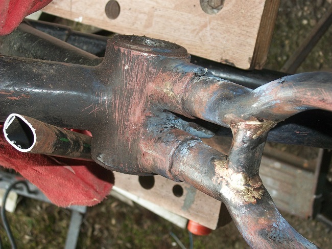

Eindelijk heb ik het mannetje van de liggende achtervork van mijn (Lely?) bakfiets vervangen.
De bakfiets stond al (te) lang onder wat afdekking op het erf te niksen.
Ik wil 'm gaan inzetten voor klusjes in de buurt.
Het mannetje heb ik gemaakt van een stukje staande achtervork van een Fongers tourfiets, en met koper ingesoldeerd.
Op de foto ziet het er rommeliger uit dan in het echt; ik heb de flux nog niet weggeschuurd (een soort hars) en; ik heb nog nooit eerder met koper (hard)gesoldeerd :-)
Voordat ik de boel ga afwerken wil ik de vorkbreedte nog aanpassen.

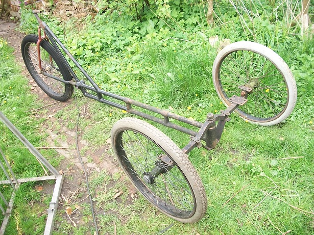

Want ik heb de fiets ooit als kaal frame met vooras, trapas en achterwiel gekocht, plus een stel losse bladveren.
In het achterwiel zat (en zit) een Novo- terugtrapremnaaf gespaakt, en de inbouwbreedte van de vork is daarop aangepast.
Die is nu 11 centimeter, en hiertoe duidelijk teruggebogen.
Nu heb ik nog een losse trommelremnaaf liggen, echter alleen het naafhuis zonder as en remgebeuren.
Die naaf zelf is al 11 centimeter breed, dus met conen en moeren erbij zal het nog een stuk breder zijn.
Ik ben van plan om, als ik de missende delen niet kan vinden, zelf een ankerplaat en remschoenen te gaan fabriceren en een passende as en conussen te zoeken.
Mijn vraag nu is; weet iemand wat de inbouwbreedte doorgaans is voor een trommelremnaaf van een bakfiets?
Ik meen op de naaf 'Gazelle' te kunnen lezen, maar het is niet heel duidelijk.
Ik heb ooit twee complete Gazelle bakfietsen en een Juncker bakfiets gehad met trommelremnaaf, maar die zijn al een tijd weg.
Als ik een richtlijn heb voor de inbouwbreedte, kan ik het frame op maat buigen (zal wel met enig autogeenwarmte moeten, sterke buizen) en de boel tegen roest beschermen.

Mooie klus en leuk dat je nog van die mooie oude banden hebt.

Transportfietsen zet ik altijd met het brackethuis in de bankschroef en leg dan een lange dikwandige pijp naast de liggende achtervork om die dan zo te richten of aan te passen aan de breedte van de naaf. Ging altijd erg goed met een stukje klimmerskoord en een stukje hout om de lak niet te veel te beschadigen.
Ik weet niet of je het met een frame voor een bakfiets ook voor elkaar krijgt om het brackethuis in een bankschroef te krijgen maar als dat lukt is het een eitje ;)

Tja, die banden...
Op de foto (jaar of 3 geleden gemaakt) zien ze er nog patent uit.
Maar ook toen waren ze broos; niet versleten qua profiel maar het rubber is erg vergaan en uitgedroogd.
Dat heeft ook de koordlagen geen goed gedaan.
Ik hield ze wel steeds op een matige druk, maar toch is afgelopen zomer één van de banden in mijn bijzijn spontaan ontploft :(
De andere zit er nog op, maar voor fietsen is 'ie niet meer geschikt helaas.
Zullen wel saaie zwarte banden worden, en deze zal ik bewaren als curiosum...
Wat betreft het buigen van de vork, ga ik toch voor de zekerheid verhitten.
Het is echt dikwandige buis (bij het geknepen vorkeind meet ik iets van 1,5 mm) en toen men heeft teruggebogen voor de Novo naaf is er een haarscheur ontstaan net in de 'knieholte' voorbij het mannetje.
Die scheur heb ik weer dichtgelast met co2, nadat ik deze iets had ingeslepen.

Tsja, die banden hebben het eeuwige leven niet. Als het canvas nog goed is dan is er meestal nog goed mee te fietsen ook al zien ze er uitgedroogd uit.
Ik heb wel véél opmerkingen naar mijn kop geslingerd gekregen. Zo van 'moeten daar geen nieuwe banden op meneer?' En ikke maar uitleggen dat ze héééél duurzaam zijn :P
Als het canvas lang nat is geweest gaat het rotten en dan is het gedaan.
Die achtervork van jou is waarschijnlijk wat dikker dan die van een doorsnee transportfiets en als er al aan gewerkt is dan maakt het ook niet zo heel veel uit als het warm gestookt wordt. Wel zo veilig.

Zeker waar, dat die oude banden duurzaam zijn.
Ik heb er op meerdere fietsen van die 'korrelige' witte banden zitten die nog gewoon functioneel zijn na vele decennia.
Dat zal zelfs met een moderne kwaliteitsband niet lukken denk ik.
Deze banden hadden gewoon de pech, dat ze vóórdat ik ze kreeg al jaren leeg hadden gestaan en niet in ideale omgeving.
Het is wel begrijpelijk dat mensen snel vinden dat je nieuwe banden nodig hebt.

Zulke oude banden blijft toch een beetje en gok, de een blijft het prima doen en kun je nog 1000-2000 kilometer op rijden, de ander klap spontaan. Ik heb op volledig gescheurde banden onder mijn bakfiets nog 300kg gedragen, 500kg inclusief bakfiets en ikzelf. Maar aan de andere kant heb ik banden gehad die klapten zonder dat er een scheurtje in zat, gewoon omdat het canvas verteerd was en van de ijzerdraad los kwam. Maar die originele spekbanden zijn gewoon bijzonder gewoon omdat ze nog overgebleven zijn. En ze worden steeds zeldzamer. Voor een bakfiets/transportfiets die niet veel kilometers maakt, maar zo origineel mogelijk bewaard wordt kunnen ze nog goed worden toegepast.
De achtervork is in principe prima koud te verstellen. Ik heb dat ook gedaan op mijn bakfiets, omdat die blijkbaar ooit een flinke tik had gehad, en de achtervork scheef stond. Met een lang, dik stuk ijzer en een paar lappen erom steunend op de zadelbuis ging het makkelijker dan ik verwachtte.
