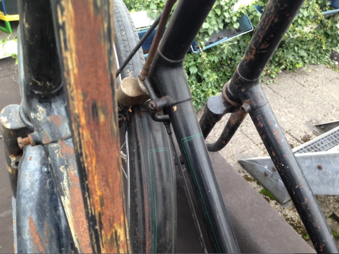

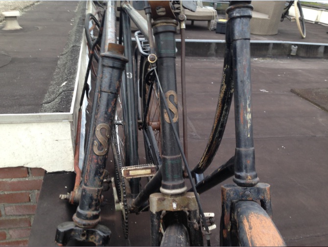

Kan ik eindelijk mijn Simplex frames uit de 20-er jaren laten zien.
- Van links naar rechts: Holland (Neo is jaren '30 heb ik me recent laten vertellen)-10640, Cycloïde-20620, Cycloide-2157*
- drie x Simplex ´20 2.jpg (112.01 KiB) 6368 keer bekeken
- drie x Simplex ´20.jpg (133.13 KiB) 6368 keer bekeken

Hallo Maarten Waarlé,
Iets zei me dat jouw Simplex ook een lamphaak had met een rond gat. Maarten Bokslag heeft kunnen bevestigen dat dat niet klopt. Blijkbaar heb ik me vergist. Stel dat de typische Simplex lamphaak werd ingevoerd vanaf, voor het gemak, jouw Simplex (1922) Het framenummer van jouw fiets begint ook met 22 toch? Mijn Simplex (de look-alike van de jouwe begint met framenummer 20 en heeft een lamphaak met een rond gat, in precies dezelfde nikkelstaat als het stuur en schalen. Mijn oude dames Cycloïde heeft eveneens een lamphaak met een rond gaatje, zonder voorvork-kroon verdikking, maar wel een laagje nikkel (dus geen kapje) net als de jouwe en je look-alike, volg je hem nog?
en bovendien een framenummer beginnend met 21!! Het zijn maar drie voorbeelden, maar het vermoeden wordt bij mij steeds donkerder(bruin) van kleur dat de eerste twee cijfers van het framenummer van Simplex fietsen in ieder geval tot 1922 staan voor het bouwjaar. Als de gaten in de nokjes op de vorken van mijn Simplexen nou dezelfde diameter hebben als die van jou dan durf ik in ieder geval mijn pink in het vuur te steken voor deze theorie.
Of oordeel ik veel te vroeg en is het meer wishful thinking? (Is dit niet de periode dat Fongers besloot de eerste twee cijfers van hun framenummers ook te laten beginnen met de laatste twee cijfers van het bouwjaar)
Ik vind het echt rete spannend!!

Jou herenfiets van laten we zeggen 1920 is wel heel fraai zie ik weer. Je hebt ook een gesoldeerde bovenste staande vork bevestiging waar die bij mij fiets geknepen buis is. Duidelijk een leeftijds kenmerk waar het gaat om de cycloide uitvoering.
En de handvatten zijn denk ik origineel bij jouw fiets. Dat met die metalen delen er aan. Heel fraai.

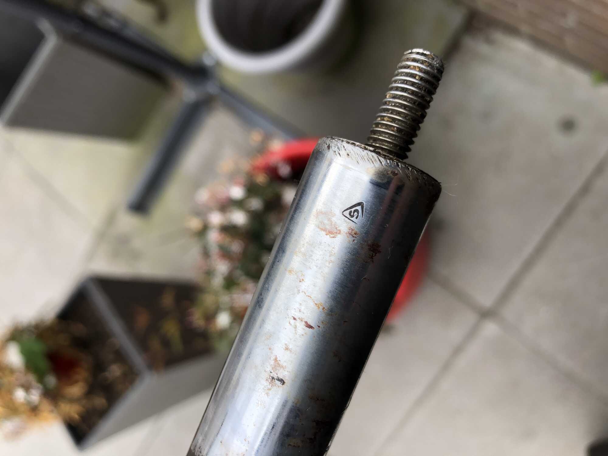

Maarten, ik vond ook zo’n merkteken op ene stuur van een Simplex cycloïde uit 1936Maarten Waarlé schreef: ↑17 jul 2017, 17.46 Vandaag even tijd gehad om het merkje op het stuur te zoeken.
Ook hier een driehoekje met S (duidelijk deze keer).
merkteken S.jpg.
Waarschijnlijk een Simplex merkje of eventueel een tekentje van een leverancier van lugs en buizen, dat zou ook kunnen.
Boven op het stuur staat ook Simplex Amsterdam.
Bij mijn fiets een beetje ingeroest en onduidelijk.
