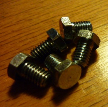

Zijn het misschien deze boutjes ?
Diam. 3/16 en draadlengte 7 mm.

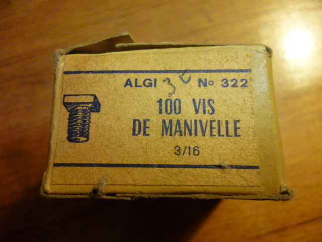

De boutjes komen uit dit doosje, ooit gekocht op een beurs. Daar staat een boutje op met een vierkante kop. Er zaten echter zeskant boutjes in.
De dikte van de kop is 2,5 mm.

Manivelle is crank in het Frans, dus ik geef je een goede kans!
