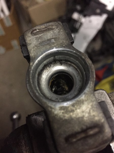

R pedaal gedemonteerd - flink beschadigde cup en conus, conus lijkt ook dun (doorgesleten). Foto lijkt minder erg dan het is.

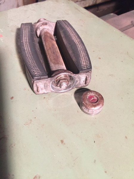

Heb het idee van glijlager wat verder uitgewerkt en een bronzen lagertje gemaakt. M7x1 draad had ik nog een tap voor liggen. Platte kanten gevijld om te kunnen afstellen.

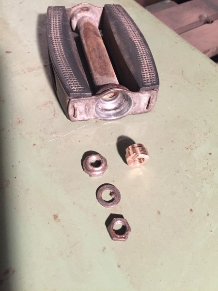

Gemonteerd met wat vet, goed af te stellen en loopt nu mooi spelingsvrij. Komende week het L pedaal dezelfde behandeling geven.

Dat lijkt me toch geen prettige oplossing. Een glijlager heeft een aanzienlijk hogere weerstand. Dat merk je niet als je het pedaal vrij draait, maar wel als je er kracht op gaat zetten, en helemaal als je langere afstanden fietst. Het gaat voelen alsof je continue tegenwind aan het fietsen bent.
Zo'n asje en conus vervangen moet geen probleem zijn lijkt me. Ik heb nog het een en ander liggen. Wel geen Gazelle, maar vergelijkbare modellen pedalen en asjes eruit. Als je afmetingen hebt, kan ik een poging wagen om vervanging te vinden. Echter heb ik wel erg weinig tijd daarvoor (ook om het te verpakken en verzenden), dus het kan een tijd duren eer ik er aan toekom. Mocht je in Leiden komen, dan kan ik wel wat klaar leggen.
