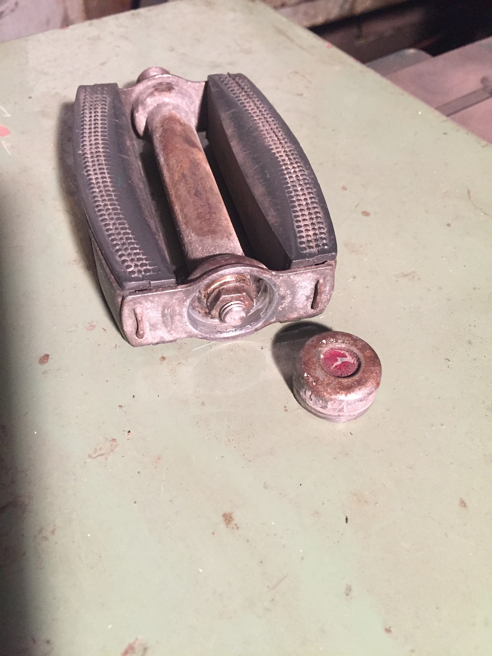

Buitenliggende lagers van beide pedalen (Gazelle Trimsport) waren niet meer zo fris.
L pedaal tijdens de rit stofkap en kogels kwijtgeraakt.
Stationsfiets, moest door, dus pedaal gedemonteerd en buitenste lager zonder kogels gemonteerd (deze bleven niet meer in hun baan). Dit kon spelingsvrij worden afgesteld - voldoende schroefdraad op de as om de conus verder op te draaien. Werkt nu als glijlager dus. So far so good, nu enkele weken.

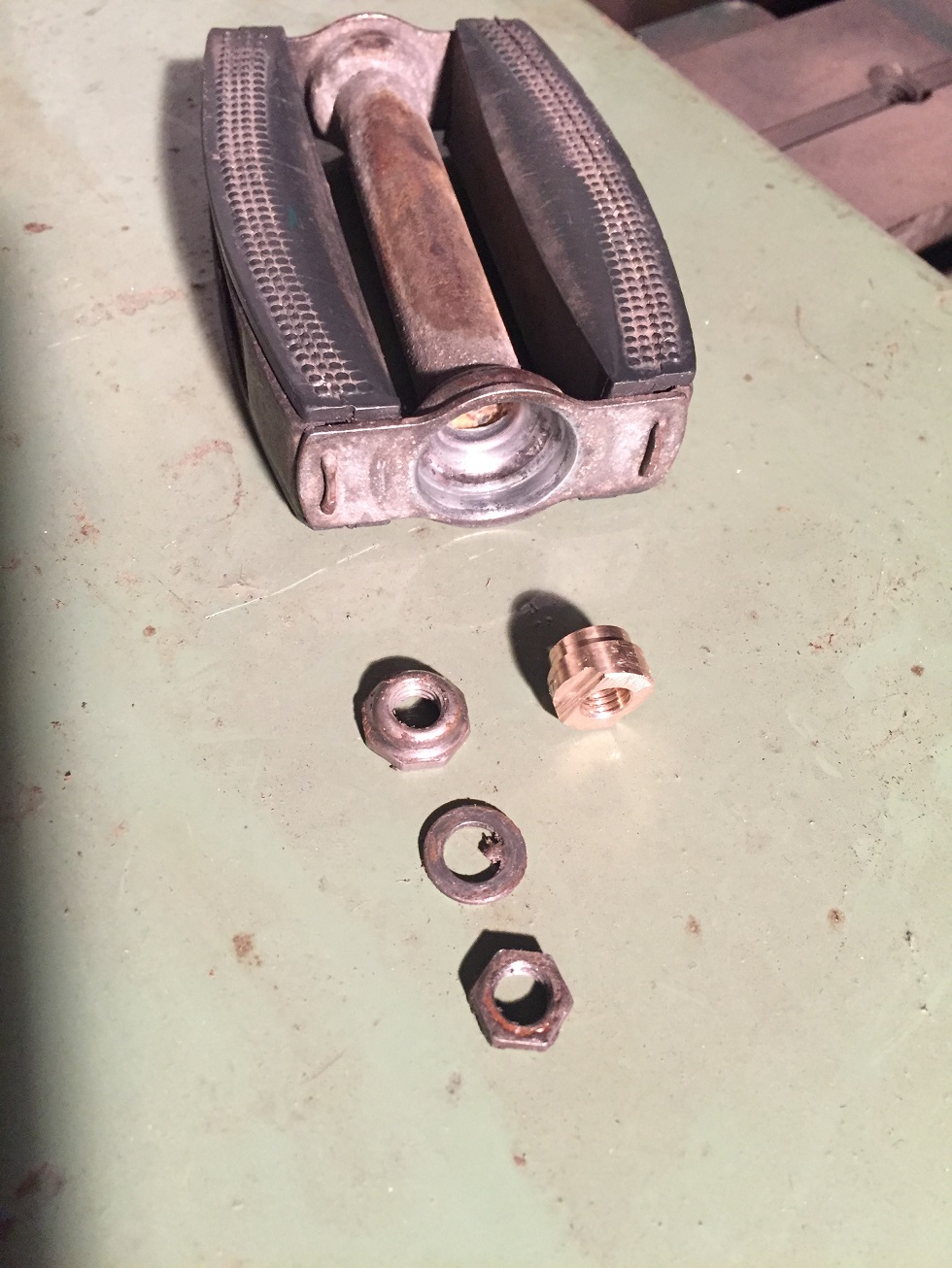

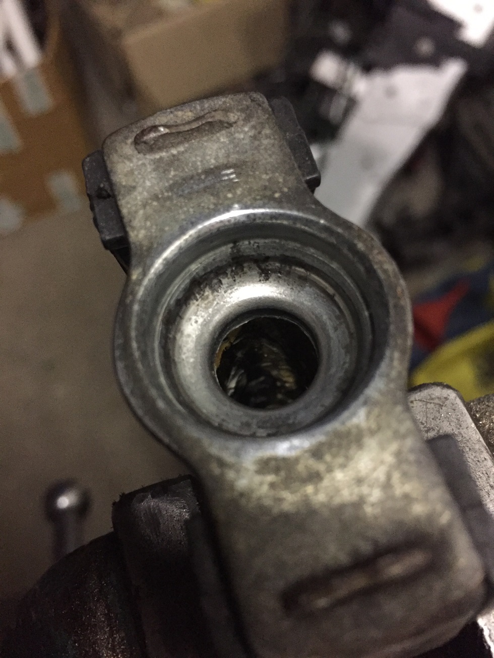

R pedaal gedemonteerd - flink beschadigde cup en conus, conus lijkt ook dun (doorgesleten). Foto lijkt minder erg dan het is.
Heb het idee van glijlager wat verder uitgewerkt en een bronzen lagertje gemaakt. M7x1 draad had ik nog een tap voor liggen. Platte kanten gevijld om te kunnen afstellen.
Gemonteerd met wat vet, goed af te stellen en loopt nu mooi spelingsvrij. Komende week het L pedaal dezelfde behandeling geven.
Nu nog een stofkapje draaien (of heeft iemand er nog één voor mij?

Dat lijkt me toch geen prettige oplossing. Een glijlager heeft een aanzienlijk hogere weerstand. Dat merk je niet als je het pedaal vrij draait, maar wel als je er kracht op gaat zetten, en helemaal als je langere afstanden fietst. Het gaat voelen alsof je continue tegenwind aan het fietsen bent.
