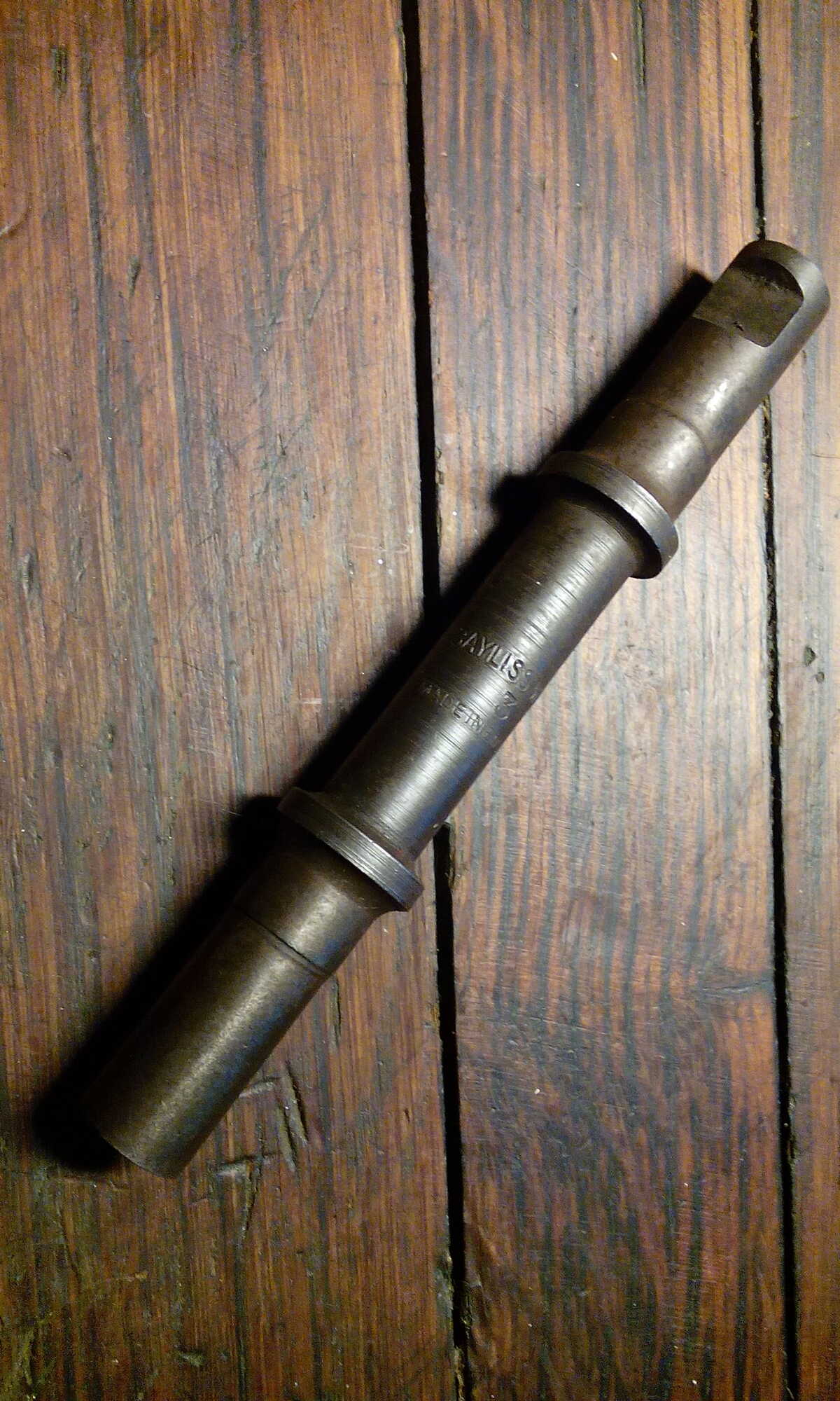

Kijk nou eens wat ik vanmiddag vond :)

Niet te geloven! :D
Is dat ook een nr.3?
Hoe lang is die van jou?
Ik heb er inmiddels vier gemeten en die verschillen allemaal een paar mm.
Berichten: 1912
Re: Opmerkelijke vondst. Trapas Bayliss Wiley nr.3
Jup, no. 3 staat erop gemarkeerd. Hij is 150mm lang. De diameter is 15,8mm, dus geen specifieke transportfiets dikte. Mijn jaren '20 transportfiets heeft er een van 16,0mm dus daar is hij net wat te klein voor. Die heeft nog wel een prima as, en ik doe er voorzichtig(er) mee, dus die gaat hoop ik nog wel lang mee.
