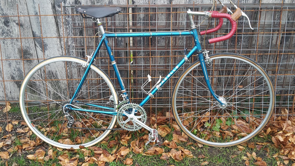

Inmiddels is mijn Gazelle Race "familie" uitgebreid met een 4e exemplaar; bwjr 1968.
Wat begon als iets meer dan het frame, heeft nu weer groot deel van z'n originele uitrusting terug. Alleen voor de remmen is gekozen voor eerste generatie Dura Ace; Domweg omdat dat fantasties remt!

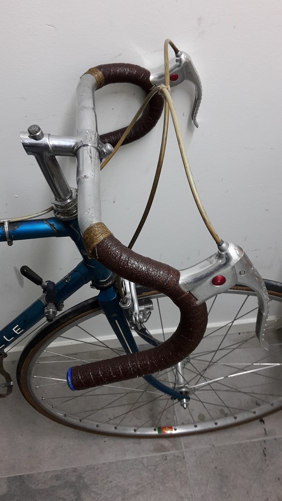

Frame nr 2216817 heeft inmiddels eigen stuur terug: Titan-Luxe met 3TTT

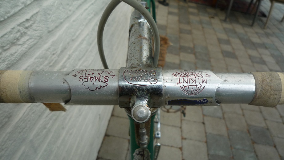

Prachtig mooi zijn de bijbehorende aluminium sturen van de Belgische firma Roland Buyssens uit Tielt. Ik vond er laatst een bij toeval. Gestoken in een veel te moderne voorbouw van Japanse makelij, en omwikkeld met eveneens te modern stuurlint. Na ontdekking kwam ik er achter dat het bouwjaar van zo'n stuur blijkt uit de twee cijfers die aan de onderzijde bij de mof zijn ingeslagen. Het bleek er een uit 1953.
Ik ging op zoek naar een bijpassend voorbouw, zo'n stalen als op die fraaie Gazelle hier. En ik heb 'm gevonden, eentje van 1954. Het mooie is dat er behalve het stuur uit 1955 er ook nog een complete racefiets van Ton Van Herwerden uit 1966 aan vast zat.
De Titan sturen zijn altijd smal in vergelijk met latere tijden. Maar 39 cm. h-o-h. opvallend te zien dat hedendaagse baansprinters ook weer naar smallere sturen neigen..

Een oud aluminium stuur is toch altijd een risico, zeker als je dit onder het stuurlint aantreft:marco verbaant schreef: ↑21 jan 2019, 23.13 Prachtig mooi zijn de bijbehorende aluminium sturen van de Belgische firma Roland Buyssens uit Tielt. Ik vond er laatst een bij toeval. Gestoken in een veel te moderne voorbouw van Japanse makelij, en omwikkeld met eveneens te modern stuurlint. Na ontdekking kwam ik er achter dat het bouwjaar van zo'n stuur blijkt uit de twee cijfers die aan de onderzijde bij de mof zijn ingeslagen. Het bleek er een uit 1953.
Deze was uit '64, moet je niet meer mee rijden

Helemaal waar, Marten. Maar... van de andere kant dat maakt het ook elke keer weer spannend. Ik heb ook wel stalen sturen meegemaakt waar naast het chroom ook het staal meekwam met de resten van het stuurlint.
