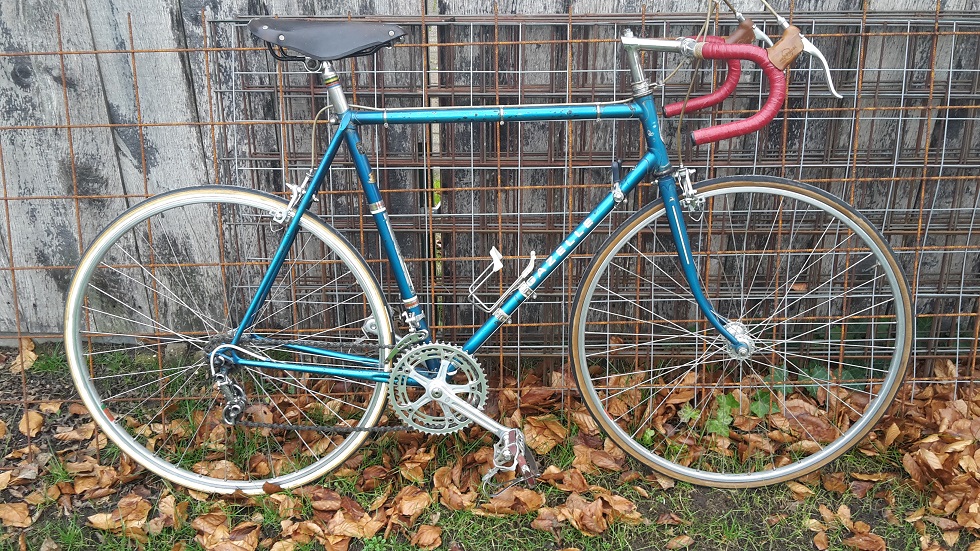

Inmiddels is mijn Gazelle Race "familie" uitgebreid met een 4e exemplaar; bwjr 1968.
Wat begon als iets meer dan het frame, heeft nu weer groot deel van z'n originele uitrusting terug. Alleen voor de remmen is gekozen voor eerste generatie Dura Ace; Domweg omdat dat fantasties remt!

Frame nr 2216817 heeft inmiddels eigen stuur terug: Titan-Luxe met 3TTT bocht.

mooi jaq!!! breng maar mee naar berlicum dan neem ik hem wel van je over

mwah, ik kom hem wel halenElibert van Dalen schreef: ↑20 jan 2019, 00.07 mooi jaq!!! breng maar mee naar berlicum dan neem ik hem wel van je over![]()
