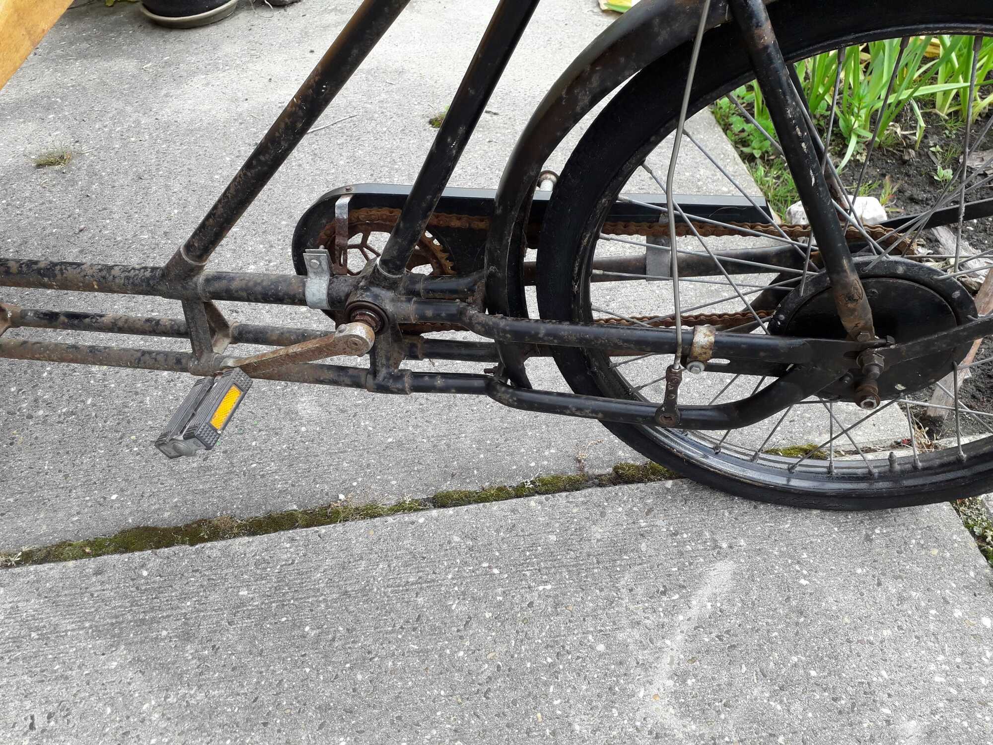

Ik heb een bakfiets aangeschaft . Hiervan wil ik graag het merk weten . Framenrs , staande buis , 732 A , schuine buis , 1294.
Ook is de handrem niet compleet . Wie heeft de spullen om hem compleet te maken ? Of een foto zodat ik zelf wat kan maken . De achtervork is ook rot . Heeft iemand nog wat liggen ? Bvd . Peter.
Bakfiets Welk merk

Beste Peter,
Dit is een bakfiets van het merk Pastor. Het frame lijkt op de Maxwell Duplex, maar dan met dubbele onderbuis, wat specifiek is voor Pastor. Pastor was in 1945 opgericht. In 1947 werden de bedrijven Wesling en Pastor samengevoegd, en gingen verder onder de naam Westor. De naam Pastor voor bakfietsen bleef echter nog in gebruik na de samenvoeging. Meer informatie over het merk: http://www.transportfiets.net/2008/05/0 ... or-westor/

Van de remhevel ontbreken zo te zien de blokkeer haak en de veer die zorgt dat de remhevel omhoog komt. Ik kan als ik er aan denk even foto's van die van mij maken, die lijkt er veel op.
P.s. het is een schaars en gewild model bakfiets. Dus je hebt een mooi exemplaar te pakken

Oké, bedankt Jeroen . leuke link over Pastor !Hoort de handremhendel in vrije stand omhoog of omlaag te staan ? De remblokken waren volledig verroest . Met een " kleine" aanpassing paste die van Zundapp erop. Wat betreft over de torpedo uit 22 , ik twijfel nog of ik de fiets hou . Zo niet dan neem ik wel contact met je op !

In vrije stand hoort deze omhoog te staan. Daar zorgt de veer voor. Ik was even vergeten foto's te maken, maar alvast een foto die ik nog had:Oké, bedankt Jeroen . leuke link over Pastor !Hoort de handremhendel in vrije stand omhoog of omlaag te staan ?
Die van jou is iets anders, de hevel knikt naar boven in plaats van naar beneden.

Nog even twee foto's gemaakt. De haak:
En de veer. Zie het als een grote wasknijper veer, met de einden van de pootjes de andere kant op gebogen. Een zit in een gat in de behuizing, en de ander in de remhevel:

Wederom bedankt Jeroen . Het ziet er uit dat ik dit zelf wel in elkaar kan bouwen . Ik zal er weinig op fietsen maar alles moet wel werken vind ik !
