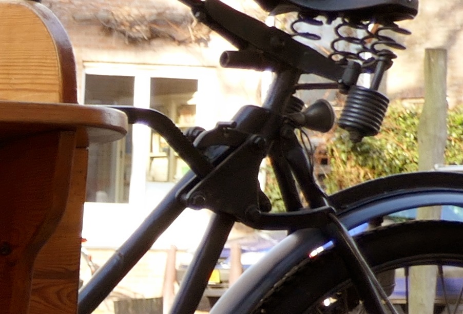

In vrije stand hoort deze omhoog te staan. Daar zorgt de veer voor. Ik was even vergeten foto's te maken, maar alvast een foto die ik nog had:Oké, bedankt Jeroen . leuke link over Pastor !Hoort de handremhendel in vrije stand omhoog of omlaag te staan ?
Die van jou is iets anders, de hevel knikt naar boven in plaats van naar beneden.

Nog even twee foto's gemaakt. De haak:
En de veer. Zie het als een grote wasknijper veer, met de einden van de pootjes de andere kant op gebogen. Een zit in een gat in de behuizing, en de ander in de remhevel:
