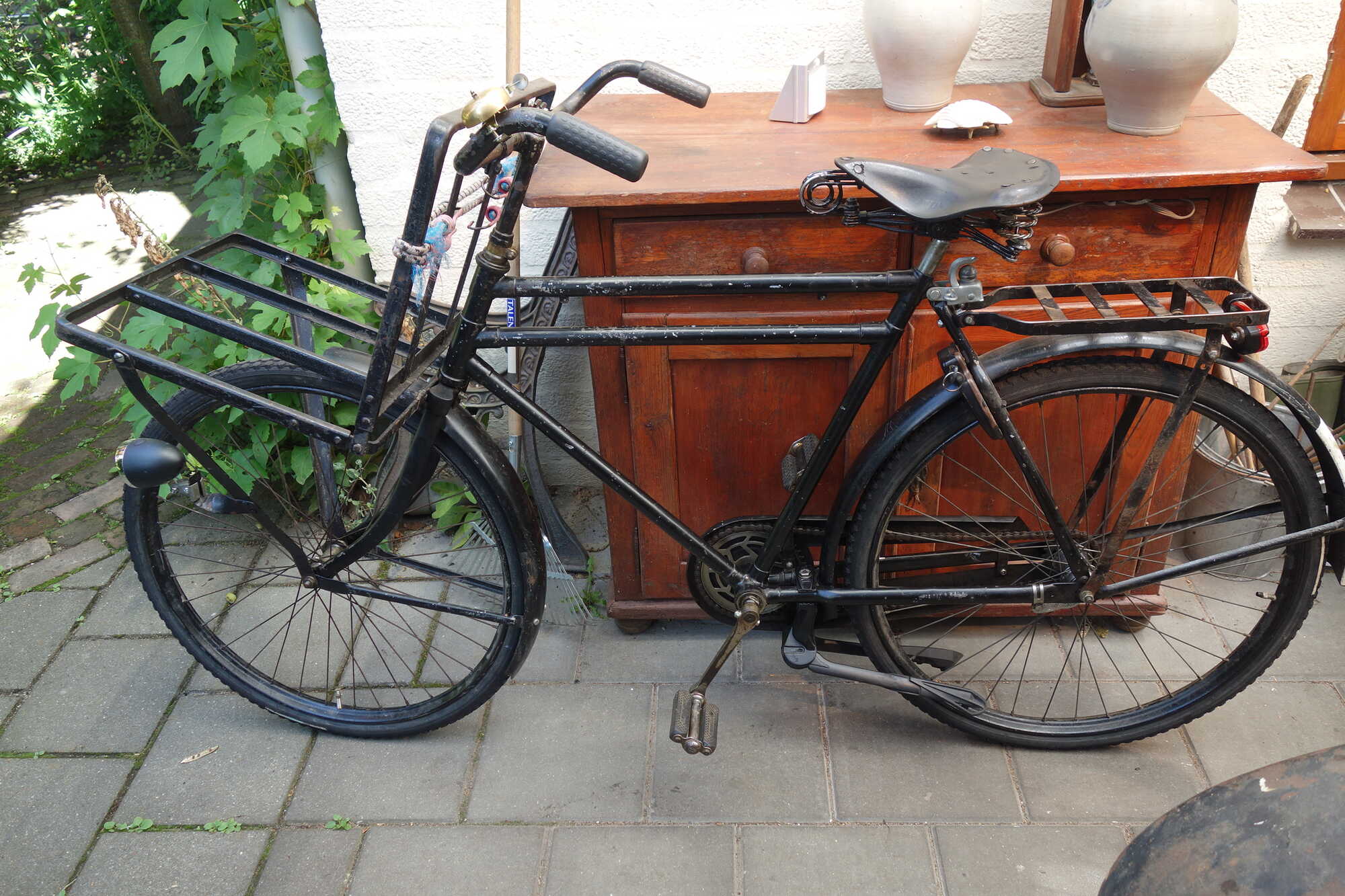

Ergens in die jaren moet deze fiets zijn gebouwd. Ik denk als los frame met spatborden trapas en vork om door een dealer verder afgebouwd te worden.
Zo staan ze ook in de onderdelen catalogus.
Leuke fiets die origineel vernikkelde onderdelen heeft. De achternaaf is van BSA en een latere toevoeging in chroom.
Het rek is van Roelewiel. Wat op is gevallen is dat het stuur, of de stuurlug een voorbouw heeft. Meestal zie je bij transportfietsen de stuurbocht boven op de stuurbuis staan. Bij deze fiets dus is het meer zoals bij een gewone fiets.

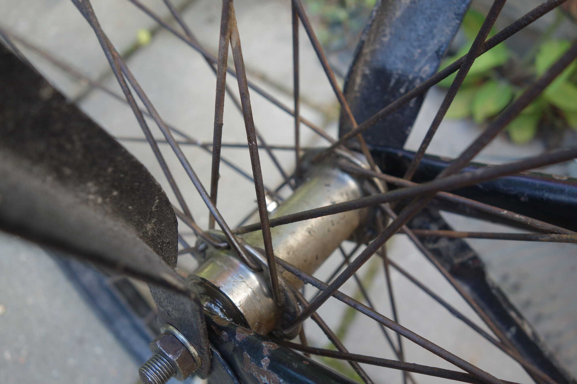

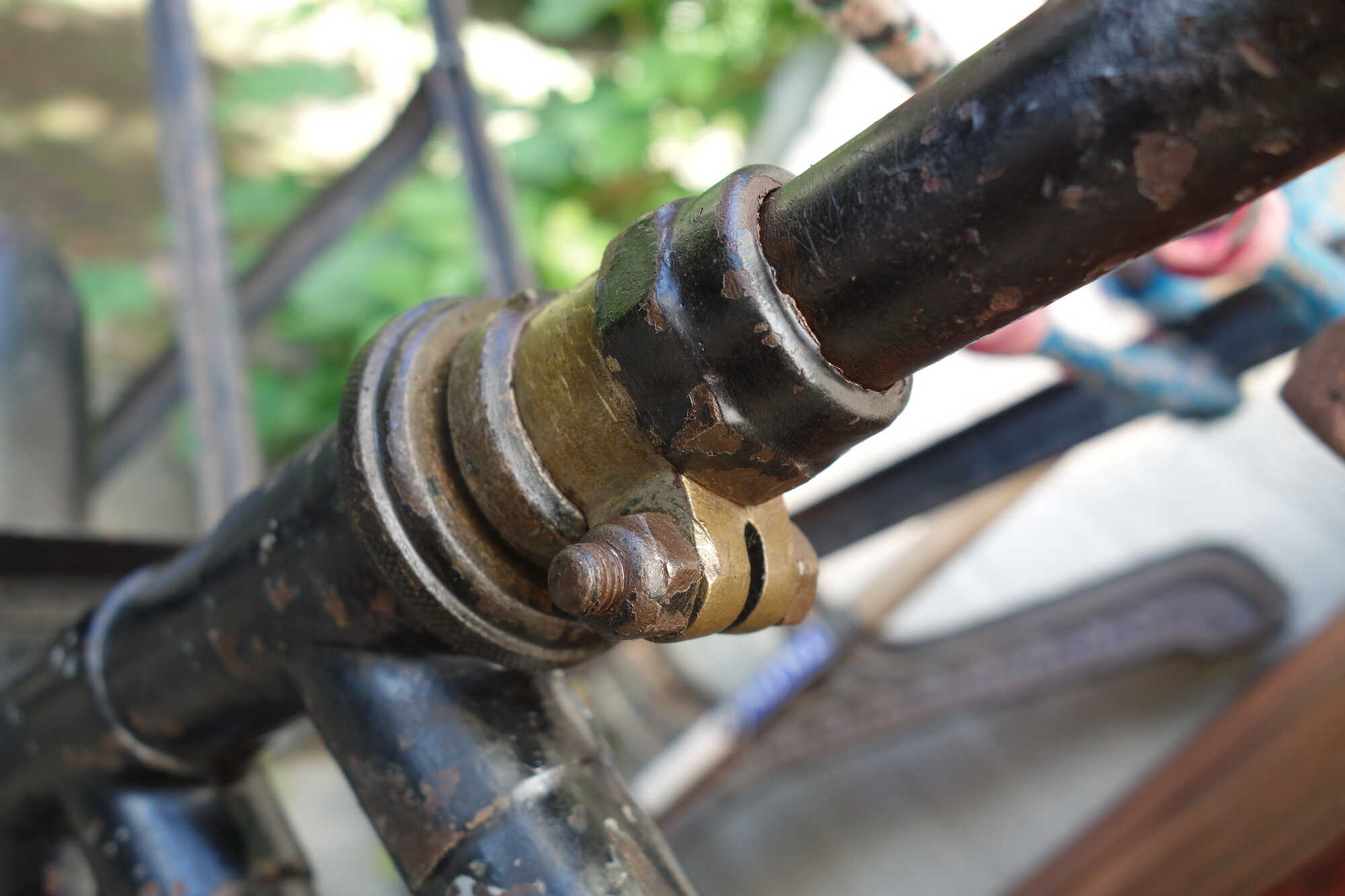

Het viel me op dat het stuur geen nikkel heeft en de balhoofdonderdelen wel ooit maar al lang niet meer.
Dat zou je in combinatie met redelijk nette cranks niet verwachten.

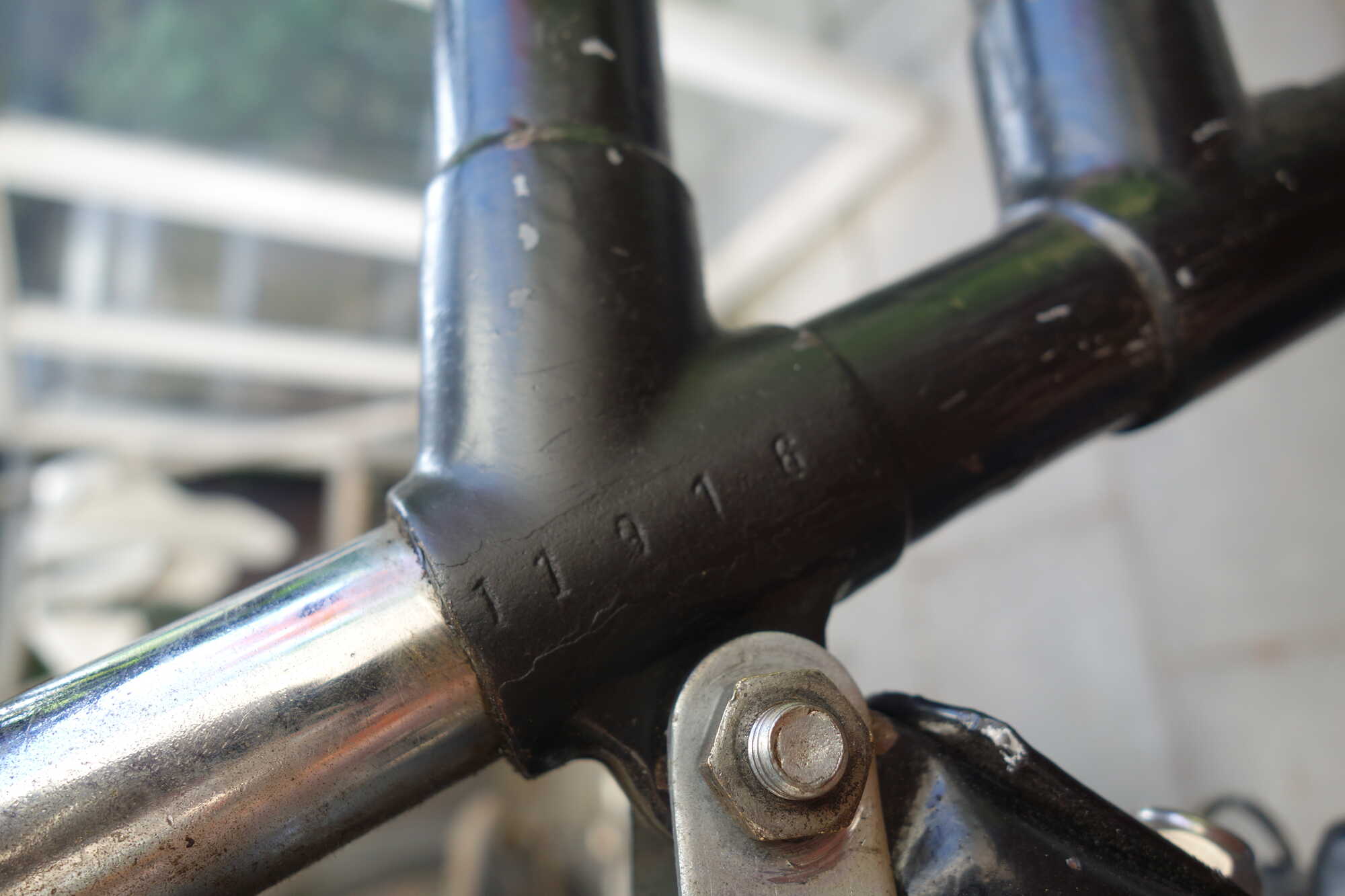

Het framenummer lijkt me ook niet echt Juncker maar ik ben van deze periode en dit merk niet echt deskundig
Helemaal niet zelfs...

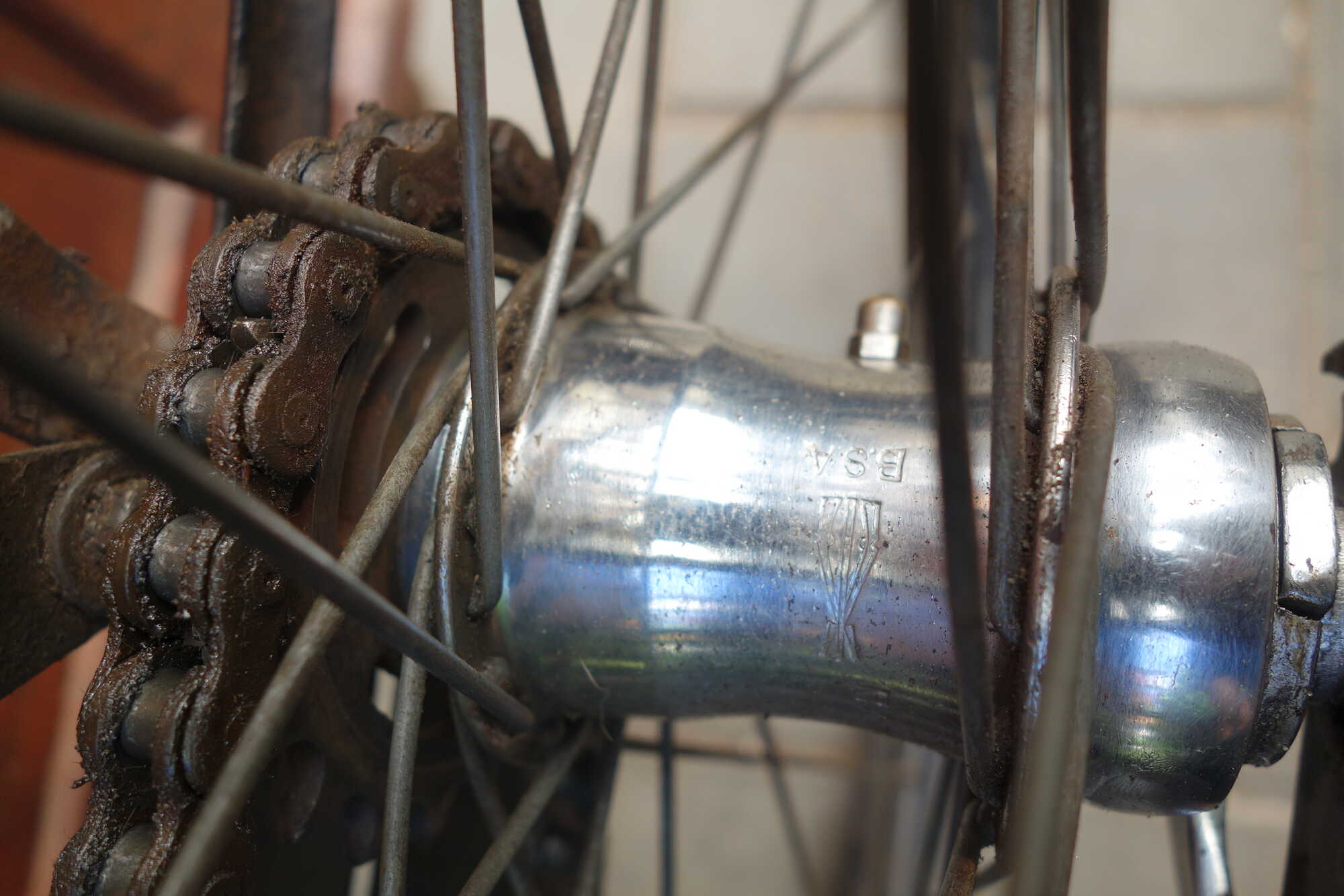

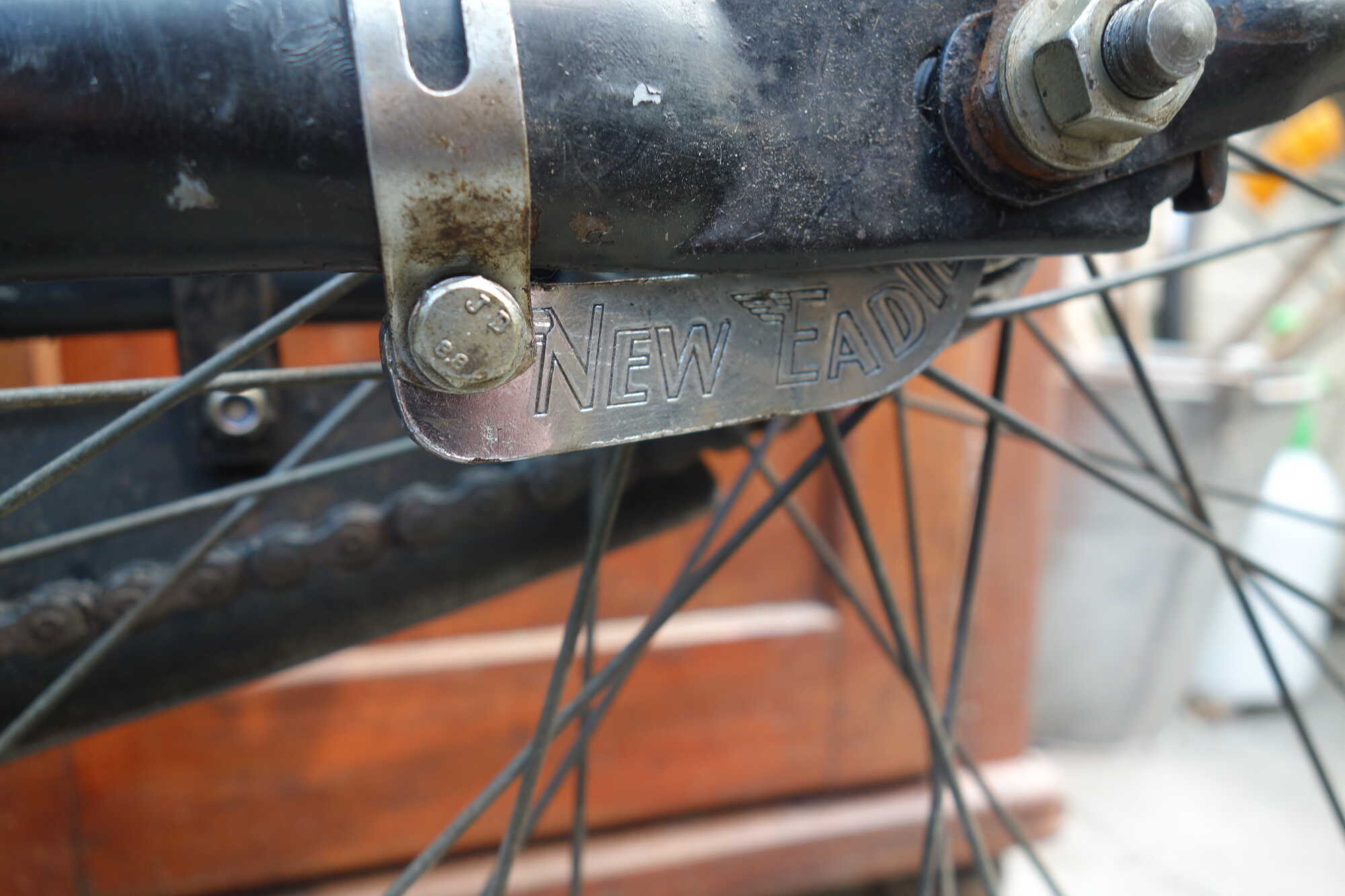

Voor zit een F& S naaf en achter zo als ik schreef een BSA new Eadie terugtraprem.
Dat heb ik nog niet eerder gezien. eadie was al vroeg in de 20e eeuw overgenomen door BSA dus dat kan wel kloppen.

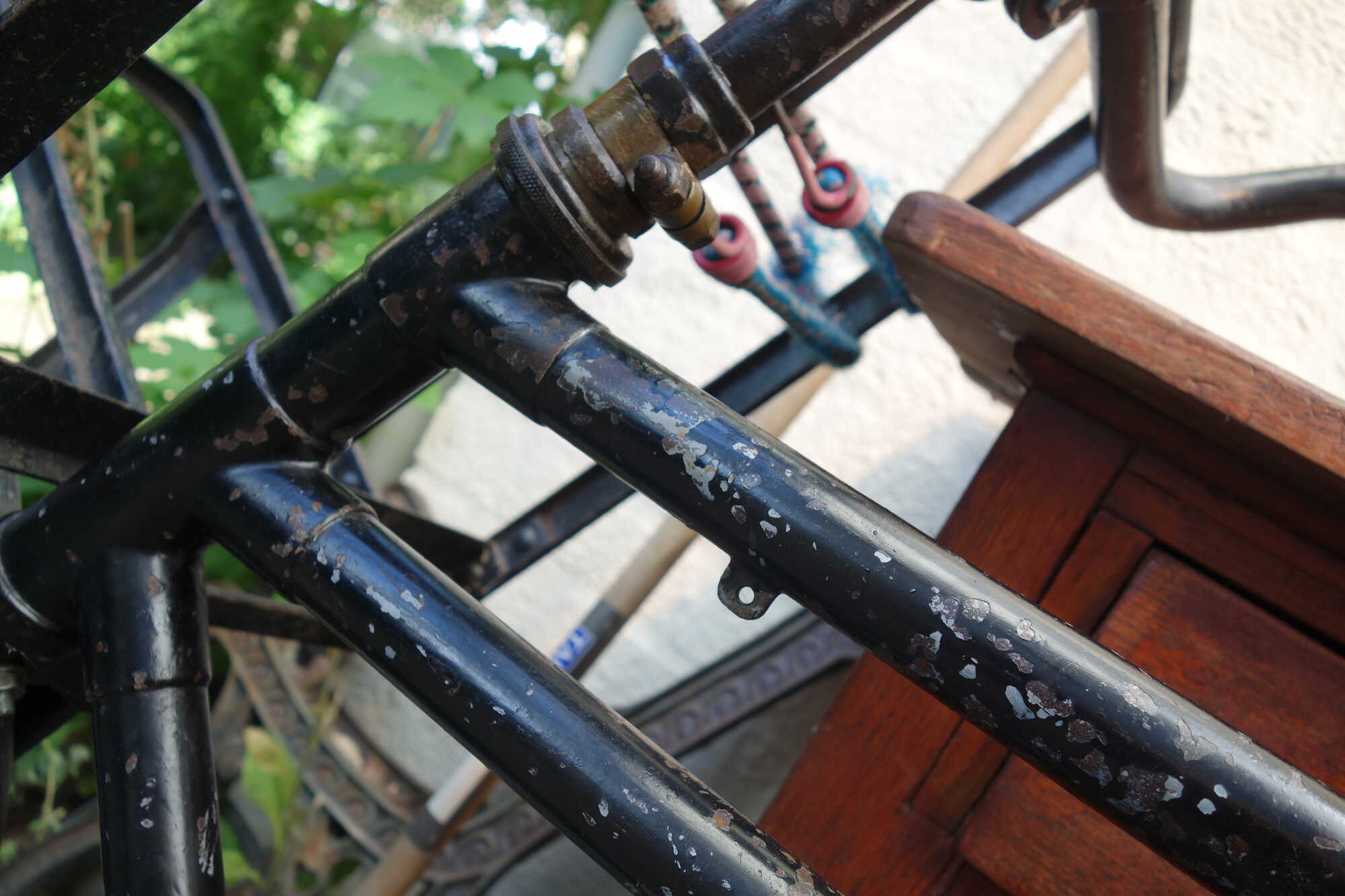

Ander opvallen ding zijn de oogjes onder de bovenste framebuis.Om een bordje aan te bevestigen. Lijkt me origineel.

Lekker lomp altijd, zo'n transportfiets. Ik vind ze wel fijn om aan te werken.
Zo'n New Eadie ken ik ook niet, grappig. Zal toch niet origineel zijn?
Ze rijden wel lekker viel me op als je eenmaal op gang bent dan boldert het lekker door. Remmen vind ik wat matig gezien het gewicht. En dan was deze nog niet beladen!
De new Eadie is zeker een vervanging omdat de rest rondom in nikkel staat. maar de gehele fiets staat wel wat ter discussie.
Nu blijkt volgens fietser dat dit volgens frame nummer en kenmerken een Durabo is en dan is de vraag waarom er een Juncker trapas in zit. Vervanging is het meest waarschijnlijk.
