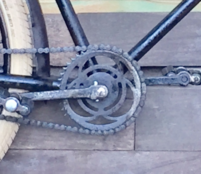

Heel apart dat die zo gebroken is. Normaal zijn Thompson type trapassen niet gehard, dus zouden ook niet zo'n brosse breuk moeten ervaren, maar eerst behoorlijk krom moeten buigen voor uiteindelijk te breken. En dat met heel veel geweld.
In ieder geval mooi dat die weer de weg op kan. Ook een mooi kettingwiel, die zie je niet vaak (o.a. op de afbouwframes van Juncker uit '39: http://www.transportfiets.net/2014/03/24/juncker-1939/)

Ha Jeroen, bij nader inspectie had de as al een scheurtje erin zitten. Tijdens het wegrijden ( en dus met extra spanning/druk op de as) is de as gebroken. Het kettingblad is wel apart inderdaad. Nog steeds geen idee tot welk merk deze fiets behoord.

Misschien inderdaad wel een Vaderland . Het tandwiel is inieser geval hetzelfde
http://www.transportfiets.net/2015/05/08/vaderland
