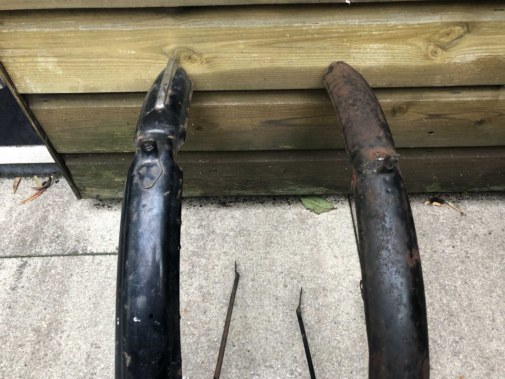

Het voorspatbord is overigens het niet originele van de twee.
Er hoort ook zo`n klavervormig plaatje op te zitten waar het spatbord mee aan de vork vast zit.

Dankje! Help me even; klavervormig plaatje?
Ik ga ff zoeken tussen de andere spatborden, misschien heb ik er nog 1. De spatbordstangetjes zijn sowieso niet origineel.

PS: dit is het klavervormige dingetje wat ze bedoelen.

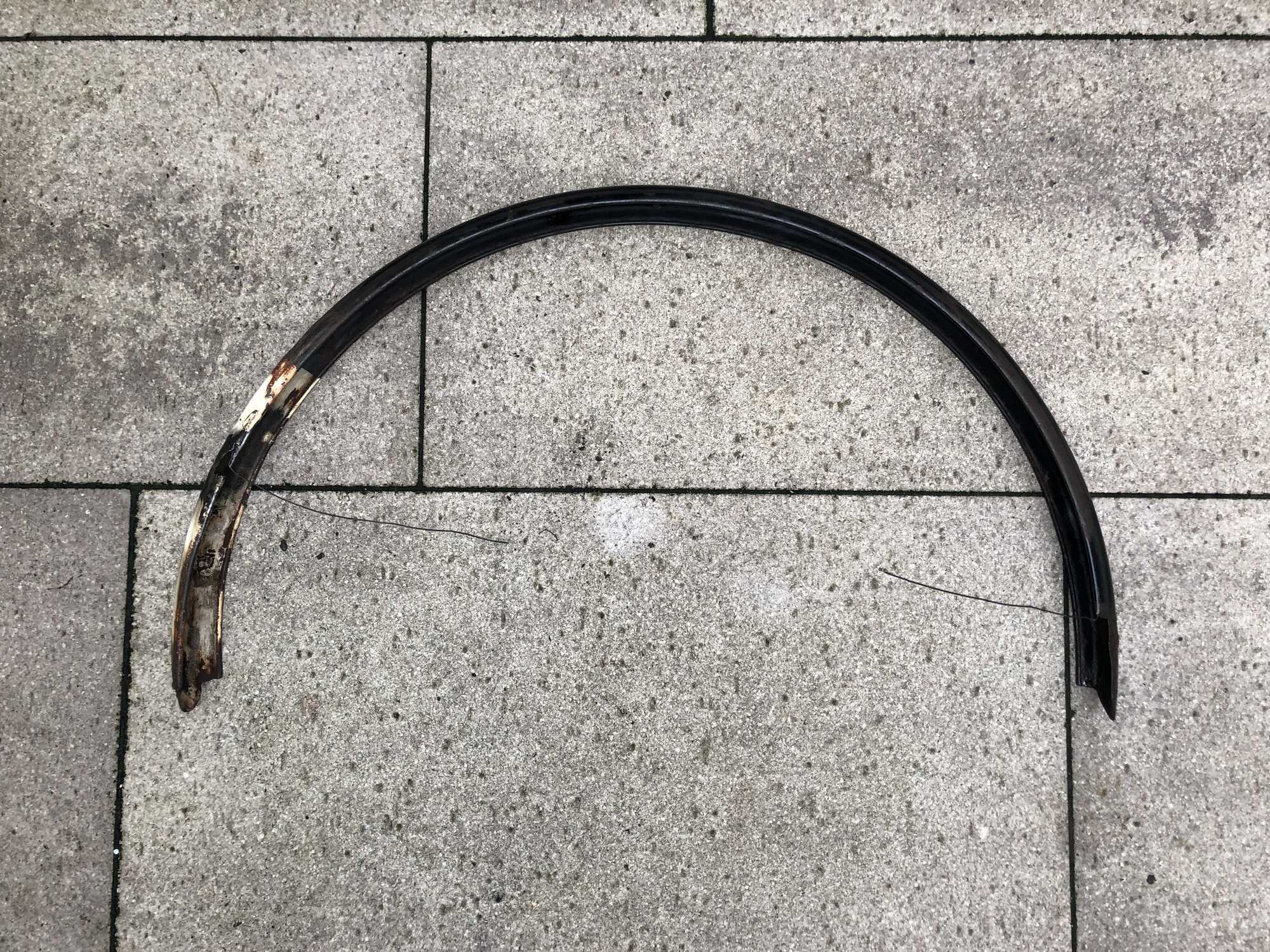

Dank voor jullie enthousiaste reacties, dat geeft weer meer zin om verder te gaan!
Weer wat geleerd want nu herken ik dat plaatje. Ik ben vanochtend voor het werk nog even snel de schuur in gedoken want ik dacht dat ik nog zoiets had liggen. Zie de foto. Ik vermoed wel dat dit spatbord een stukje nieuwer is. (Zie foto hieronder)

Soms zit ik met mijn hoofd nog in het verleden, en dan denk je wat te hebben wat intussen al gebruikt is, want de Torpedonaaf is al een tijdje geleden onder een andere fiets gemonteerd ( was ik vergeten) en de naaf die ik nog dacht te hebben is een Sturmey Archer, wel met olievuldopje maar toch veel jonger. Het voorspatbord wat ik nog heb ziet er hetzelfde uit als op je foto, met de iets modernere puntlasverbindingen. Blijkbaar is net in die periode eea veranderd. Wel zal ik de cranks straks op de foto zetten en die kan ik wel opsturen als je er wat aan hebt en ze wilt hebben. En dan meet ik meteen eea even op zoals de lengte,trapasdiameter, en het aantal tanden op de tandwielen.

Ik las in een ander bericht dat het chrome neusje op het spatbord ergens halverwege de jaren '50 kwam en dit is een 1952 fiets. Klopt dus samen met de lasverbindingen niet helemaal maar goed genoeg wat mij betreft!
