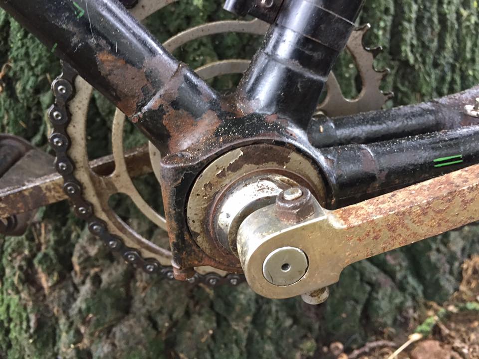

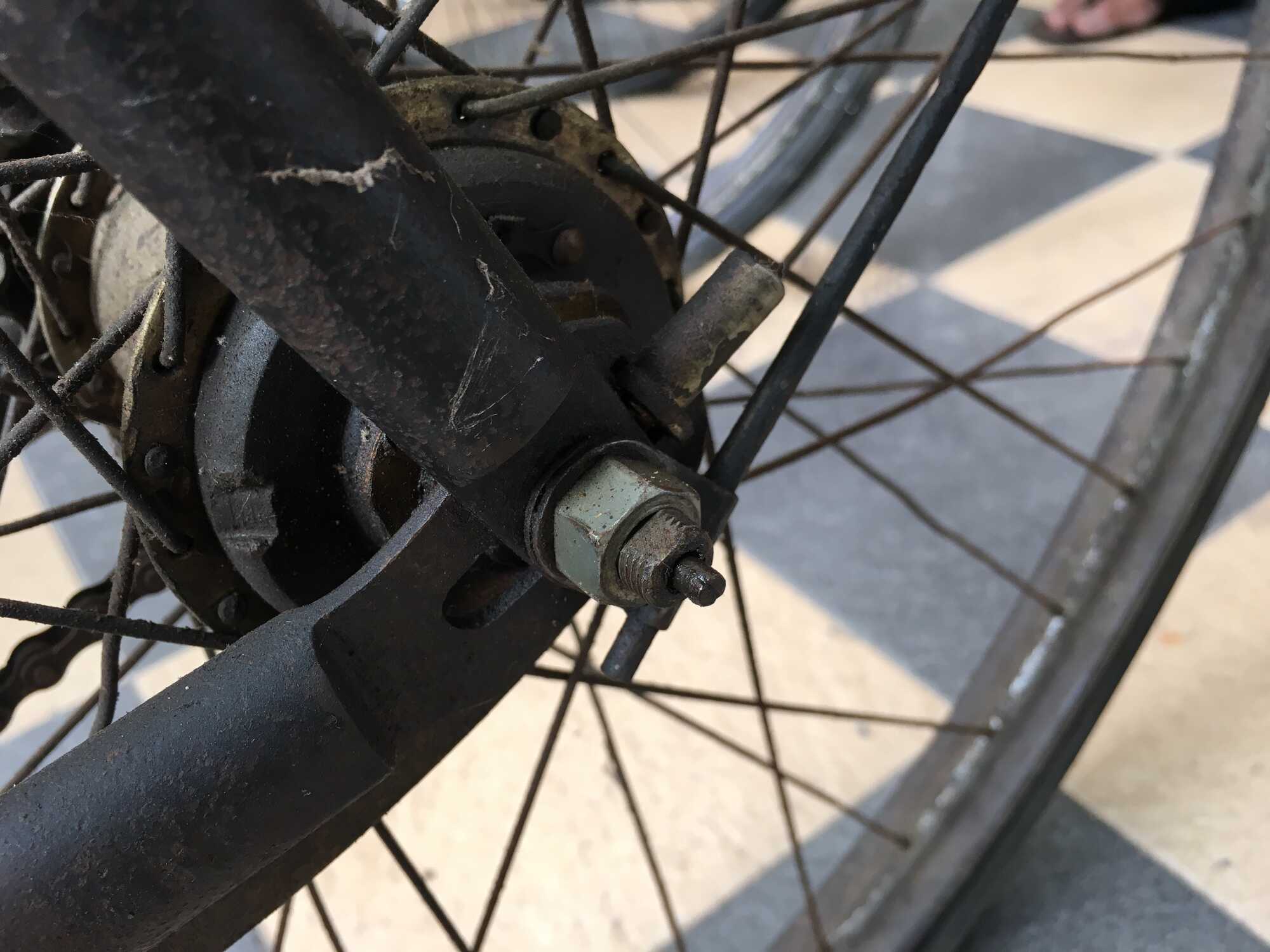

@Theo,
Dank voor de aanvullende informatie! Ik vind echter lukraak 'rondbellen' echt een verschrikkelijk iets (niet uit luiheid maar ik mis, net als veel mensen, het lef om dat te doen) dus als iemand me hierbij zou willen helpen om zo de geschiedenis van de fiets meer bloot te leggen dan houd ik mij aanbevolen.
Laatst gewijzigd door JasperA op 25 sep 2019, 09.56, 1 keer totaal gewijzigd.
JasperA
Berichten: 1076
Re: De heilige graal... Fongers kruisframe (X-frame) uit 1902
Bericht door JasperA »
En aanvullend, de achterpatten op het kruisframe zijn niet van het model van de jaren '30 maar hebben nog het 'inkepingkje' van de vroegere modellen. Deze achterpatten zou ik niet op de fiets verwachten als er in de 2e helft van de jaren '30 een aanpassing aan het frame gedaan zou zijn. Misschien een beetje 'wishfull thinking' van mijn kant maar het frame zou zo maar op deze manier geleverd kunnen zijn...

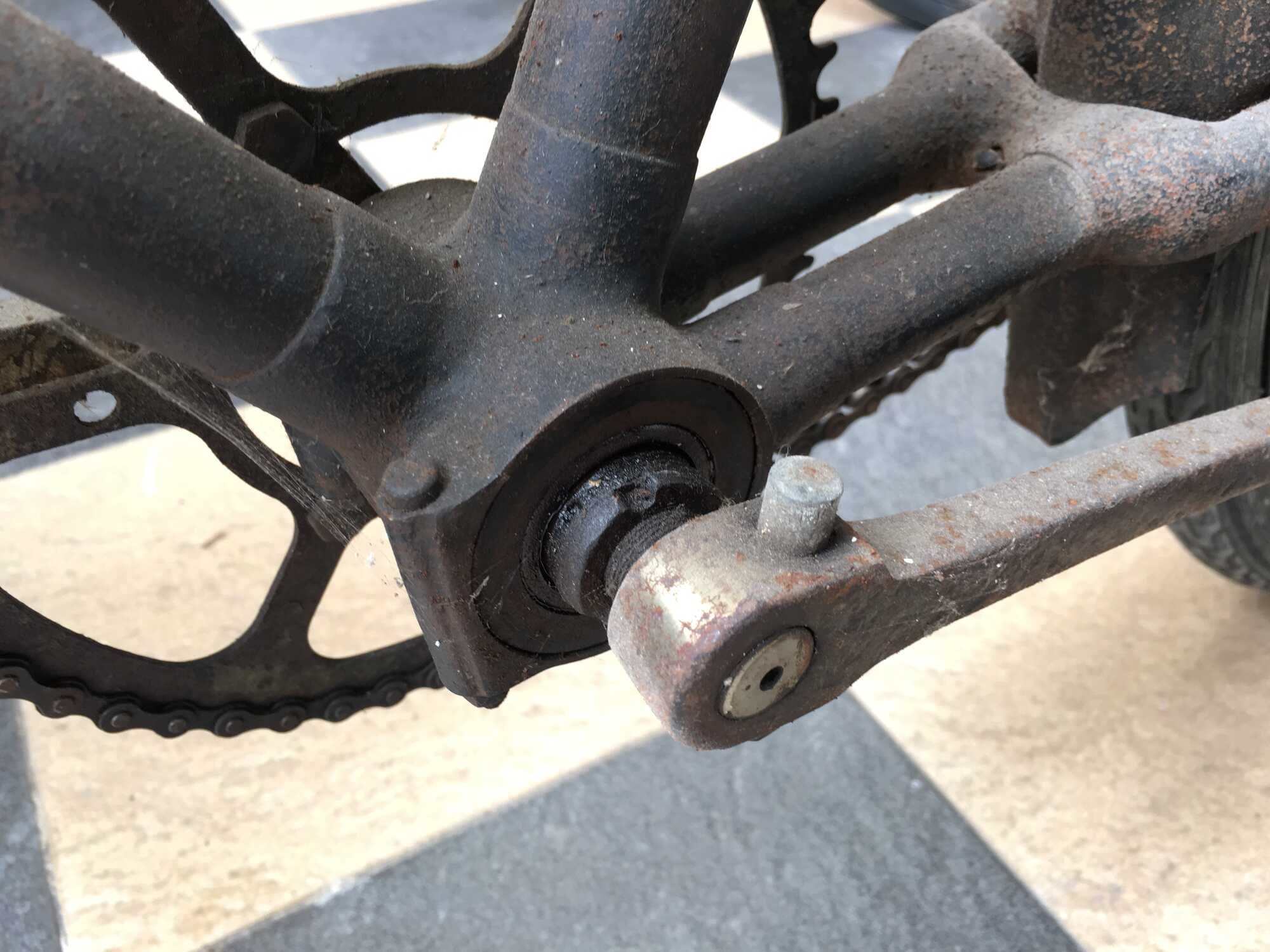

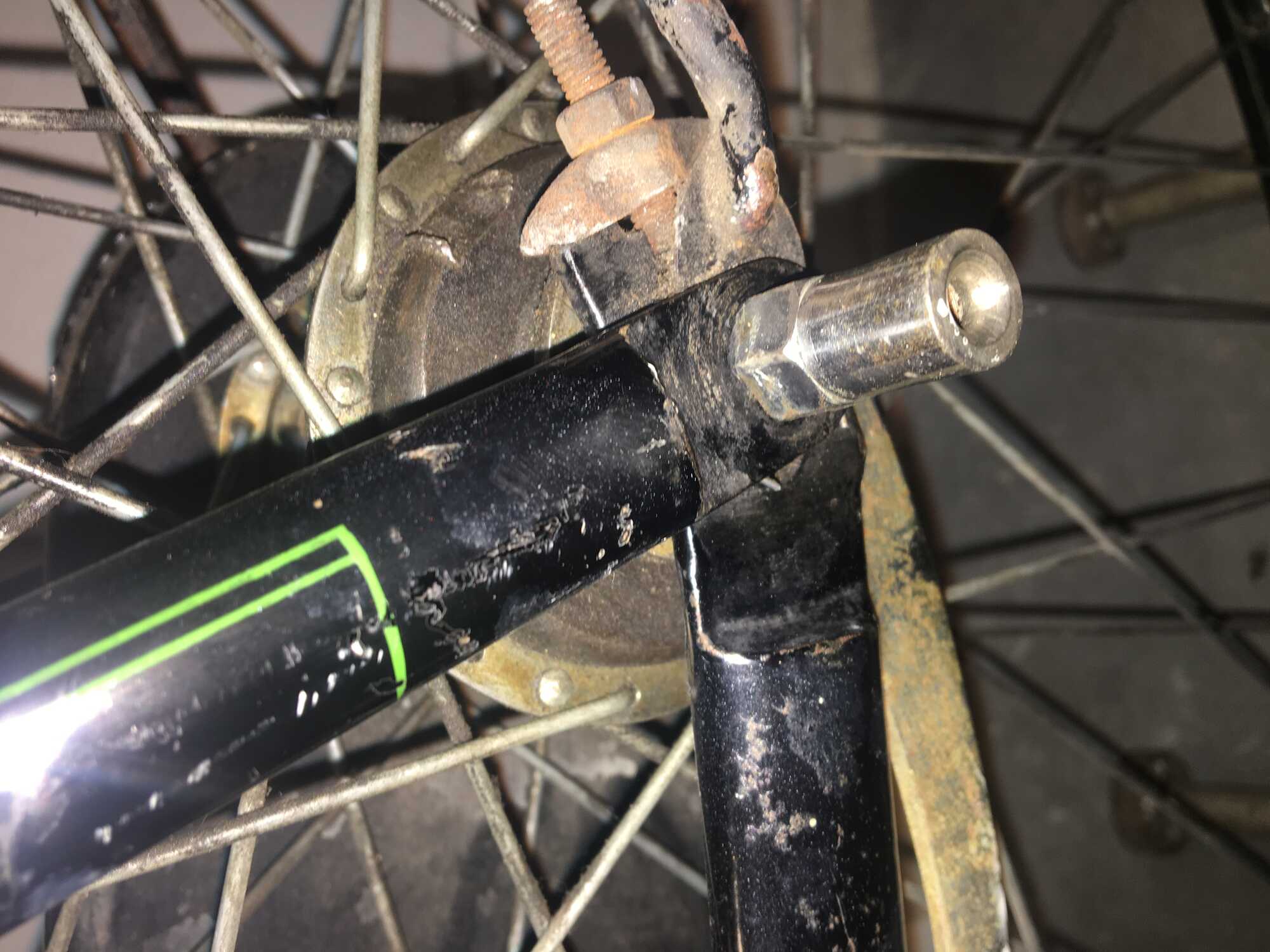

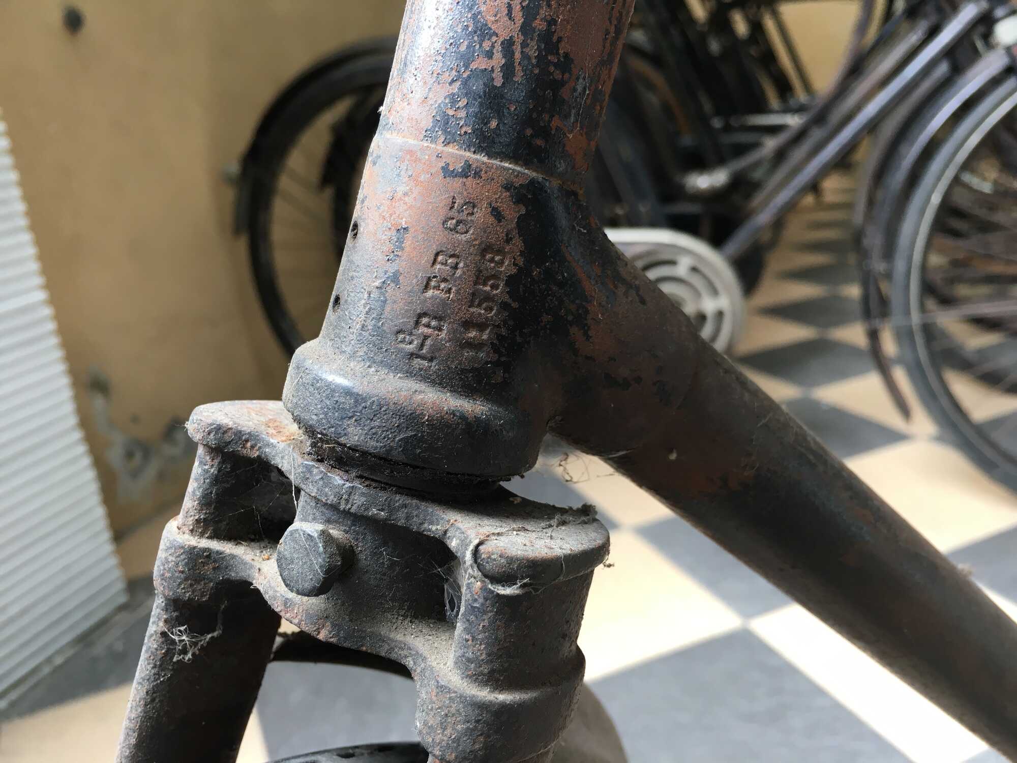

En dan nog meer informatie die de theorie van de achterpatten zou kunnen bevestigen.
De BB 65 uit 1902/3 (het framenummer hiervan ligt dicht bij mijn fiets; 11558 vs. 11226) die ik in 2016 in Indonesië aantrof heeft ook de ruimte voor een excentrische trapas en de achterpatten zoals ze op het kruisframe zitten. Model BB was toen nog niet de duurste uitvoering maar een 1e soort B ipv. een eerste soort A. Het lijkt er dus inderdaad op dat de vaste achterpatten alleen bij de duurste uitvoeringen werden toegepast. En dat daarmee het frame van mijn fiets (zonder de voorvork) dus volledig origineel is zoals geleverd :lol:.
