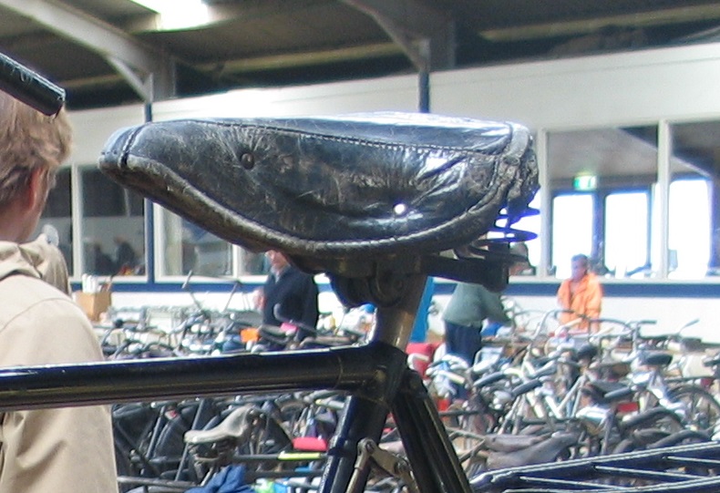

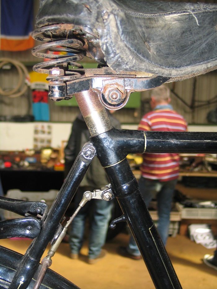

een paar jaar terug (ik maakte deze foto's van de fiets in 2013) zat bijgaand zadel met zadelpen op die fiets. Zadelpen lijkt origineel, moet je echt bij de fiets houden!!
Het hier getoonde zadel zou ik schatten op jaren '50.
een zadel uit 1911 is lastig te vinden, een zadel dat er goed uitziet en lekker zit is wel aan te komen.

Hoi Theo sorry het lukt niet om foto's te uploaden; zie nergens een optie om dat te doen; hoewel het eerder wel lukte... maar het was dus zo'n hygia-zadel. Strop en zadepen krijg ik er niet af; zit vast dus heb ik een andere zadelpen nodig en uiteindelijk een zadel.Zoekieman schreef: ↑30 sep 2019, 09.06Hoi Theo; framenummer is inderdaad weggeveild; weet niet waarom dit ooit gedaan is. Maar van het zadel moet ik even een foto maken; doe ik vanavond; hij is echter ook te zien op die foto van Maarten.TheodK schreef: ↑28 sep 2019, 21.47 zo te zien is dit inderdaad de Burgers van Bikestoremember. leuk dat hij bij jou terecht is gekomen. Ik heb ook ooit overwogen om hem te kopen. Ik ben erg benieuwd naar de details van de fiets. Er was toen ik hem heb bekeken geen framenummer op de bovenste balhoofdlug te vinden en geen letters ENR op de driehoekjes van het remsysteem. Het kan echter zijn dat deze ooit zijn weggeslepen bij een restauratie. Het zou de moeite waard zijn om die driehoekjes eens heel goed te bekijken. wellicht zijn ze ooit omgedraaid en staan de letters aan de achterkant. ook kunnen ze zijn weggeslepen omdat ze ooit opnieuw vernikkeld zijn. En wellicht is het framenummer toch nog te vinden als je de lak helemaal tot op het ijzer wegkrabt.

Maar wat die zadelpen betreft, is er niemand in de buurt die even kan helpen het zadel er los van te halen? Dat moet zo gebeurt kunnen zijn. De beste manier om het te doen is de pen in je fiets vast zetten, de bout van de zadel strop losdraaien, maar wel laten zitten, en dan het zadel heen en weer kantelen om de zadelpen terwijl je hem eraf duwt.

Maar goed ik heb inmiddels een nieuwe pen gekocht en maar zwart gespoten dan heb ik (dacht ik zelf hoor) meer kans om bij een ander zadel beter aansluiting te krijgen met een strop dan met zo'n oude gehoekte pen; bovendien kan ik het oude zadel zo laten en erbij bewaren zonder eraan te klooien.

Het is natuurlijk jouw fiets, en zeker een heelmooie en bijzondere, maar ik zou de zadelpen houden, ook omdat een haakse zadelpen voor mij echt bij een oude fiets hoort (iemand die nog een haakse pen voor mijn Fongers heeft ?) . De klem voor ieder zadel is gewoon te draaien zodat hij op een haakse pen past. Maar op een fiets moet je kunnen te fietsen, ook een uniek en zeldzaam exemplaar ! Veel plezier ermee ! Groet, Rein
