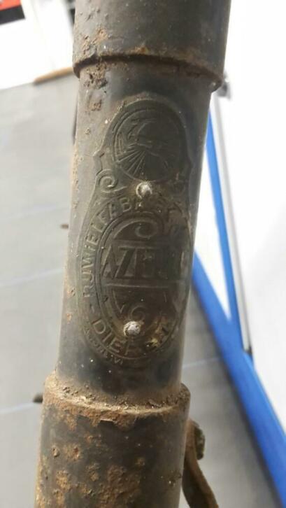

Bij toeval een Gazelle 1936 frame tegen het lijf gelopen. Leuk, maar is opbouw rendabel? Is het een zoektocht naar; voorvork, twee wielen, spatborden, bagagedrager, 2 sturen en o.a. trappers waard. Het frame is na schoonmaak best netjes en ook het balhoofdplaatje zit er nog op.
Zitten hier zwaardere wielen onder? Heeft iemand nog iets liggen?

Het gaat bij dit frame meer om het redden. Het blijft een stukje Gazelle erfgoed uit 1936! Oud ijzer, nee geen sprake van. Je moet tegen onderdelen aanlopen, er is tijd dus. Het geringe aantal 1936 tandems in complete staat wil voor het grootste gedeelte ook niet altijd 100% origineel zijn. Op het frame zit originele lak en bij het frame zitten wel de originele trapassen en kranckstellen nog gewoon in het frame. De zoektocht kan beginnen.
Vragen; - zitten hier bredere spatborden op? - zijn de velgen iets breder? - zijn de sturen voorzien van chrome of celluloid? - Versnelling of niet?

opvallend aan dit frame is het verhoogde deel op het balhoofd. Ik heb een voorvork liggen van eenzelfde tandem maar die had dat verhoogde deel niet. De voorvork is extra zwaar als een transportvoorvork en had een vernikkelde kroon.
De wielen die erin horen zijn 40 spaaks transport 28 x 1 3/4 met zware trommelremmen. Achterwiel met vrijloopnaaf. Remmen bediend met kabels.
De sturen zijn vrij rondgebogen en vernikkeld. Spatborden zijn van het oude type Gazelle, volgens mij niet extra breed.
Ik denk dat als je even afbeeldingen Googled dat je ook wel wat plaatjes vind van in orginele staat verkerende tandems.
