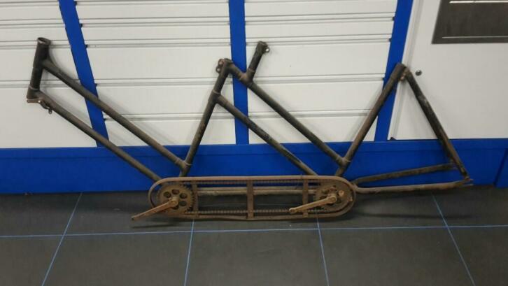

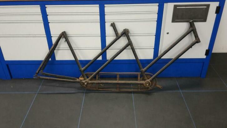

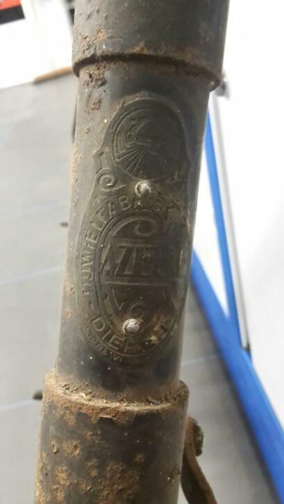

Bij toeval een Gazelle 1936 frame tegen het lijf gelopen. Leuk, maar is opbouw rendabel? Is het een zoektocht naar; voorvork, twee wielen, spatborden, bagagedrager, 2 sturen en o.a. trappers waard. Het frame is na schoonmaak best netjes en ook het balhoofdplaatje zit er nog op.
Zitten hier zwaardere wielen onder? Heeft iemand nog iets liggen?

Het gaat bij dit frame meer om het redden. Het blijft een stukje Gazelle erfgoed uit 1936! Oud ijzer, nee geen sprake van. Je moet tegen onderdelen aanlopen, er is tijd dus. Het geringe aantal 1936 tandems in complete staat wil voor het grootste gedeelte ook niet altijd 100% origineel zijn. Op het frame zit originele lak en bij het frame zitten wel de originele trapassen en kranckstellen nog gewoon in het frame. De zoektocht kan beginnen.
Vragen; - zitten hier bredere spatborden op? - zijn de velgen iets breder? - zijn de sturen voorzien van chrome of celluloid? - Versnelling of niet?

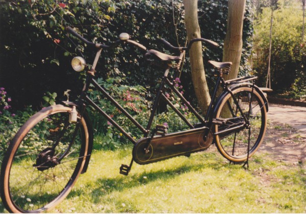

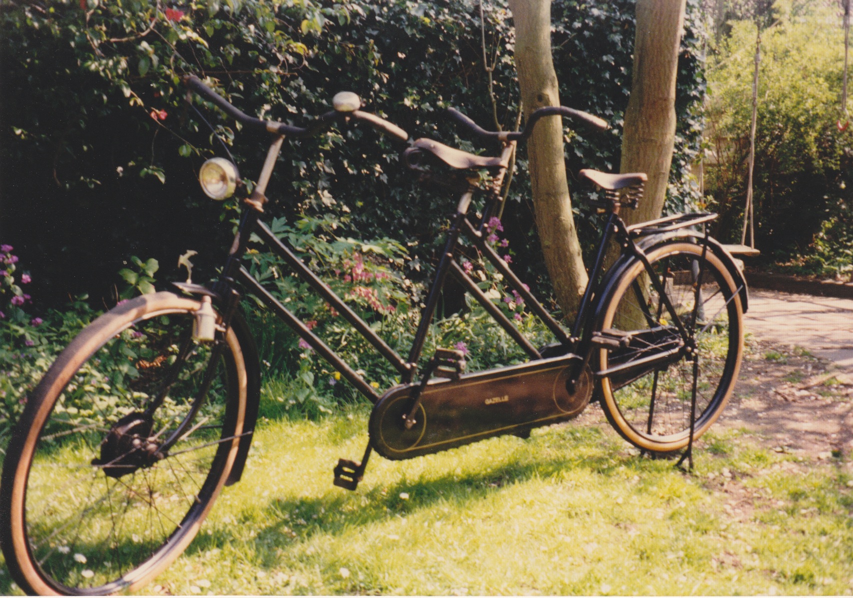

Ik heb jaren zo'n soort tandem gehad, maar al lang geleden verkocht. Hierbij een foto van deze tandem. alleen is de resolutie niet zo hoog.
Ze hadden sturen die of vernikkeld of met celluloid waren overtrokken. mijn fiets had celluloid overtrokken sturen.
inderdaad 28 x 1 3/4 wielen en zware trommelremmen met kabels bediend.
Er is vast wel een clublid die er nog een heeft staan.
Het zal lastig zijn om onderdelen te vinden. het mooist zou zijn als je ergens een roestbak op de top kan tikken en de onderdelen kan overzetten op dit frame.
groet Theo
