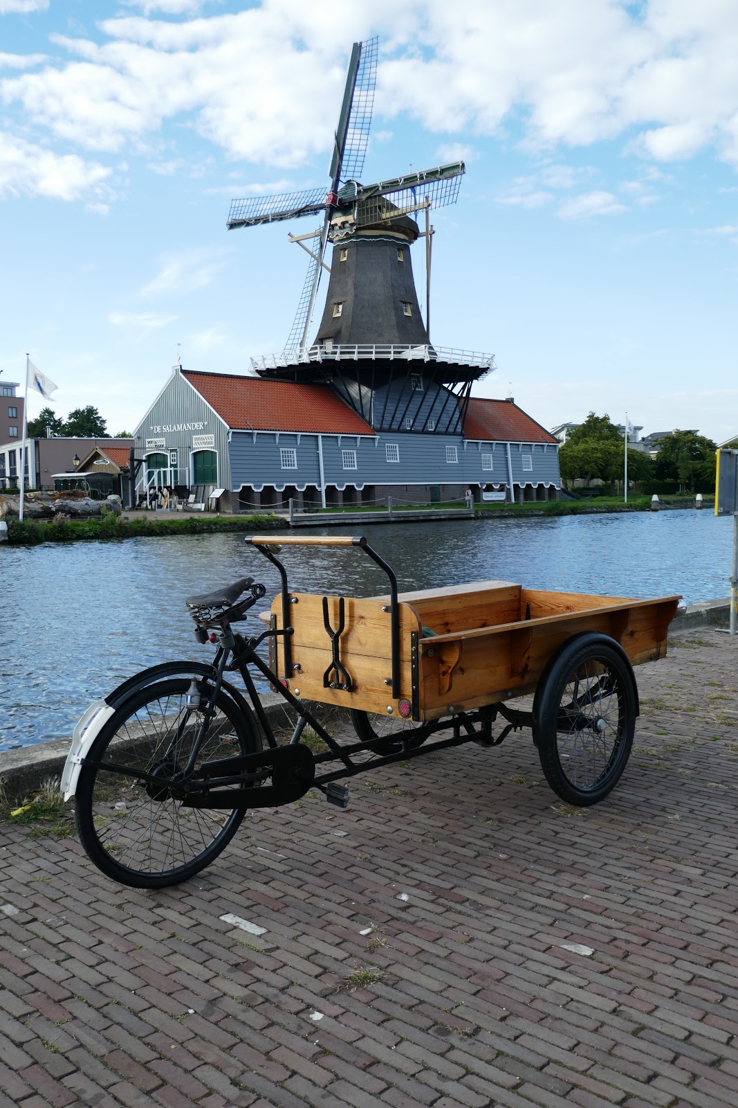

Op de bakfiets? Makkelijk, met lege bak dan en niet te veel tegenwind. Ik rij sneller met mijn 136kg bakfiets dan de gemiddelde fietser zonder trapondersteuning. Als je eenmaal op gang bent, dan rijdt zo'n zwaargewicht veel lichter dan je zou denken. Ik heb er zo ook tochten tot wel 60km op gereden, zonder daar echt moe van thuis te komen. Het kost ongeveer de helft meer tijd als op een normale fiets, en voelt ook als je de helft verder hebt gereden. Maar je zit wel uiterst comfortabel en alles veert heerlijk, zeker met een Lepper Primus of ander vergelijkbaar zadel. Je bent wel veel gevoeliger voor wind met zo'n groot apparaat. Wind mee, en je hoeft bijna niet te trappen, wind tegen en het is flink zwoegen om nog vooruit te komen. Dan is een kleinere tandwielverhouding wel een groot voordeel. Ook als je veel bruggen over moet, of het land niet zo vlak is. Maar zelf kom ik de meeste bruggen wel over. En een enkele keer afstappen en de bak eroverheen duwen is ook geen probleem.
P.s. dit is die van mij:
Afbeelding
