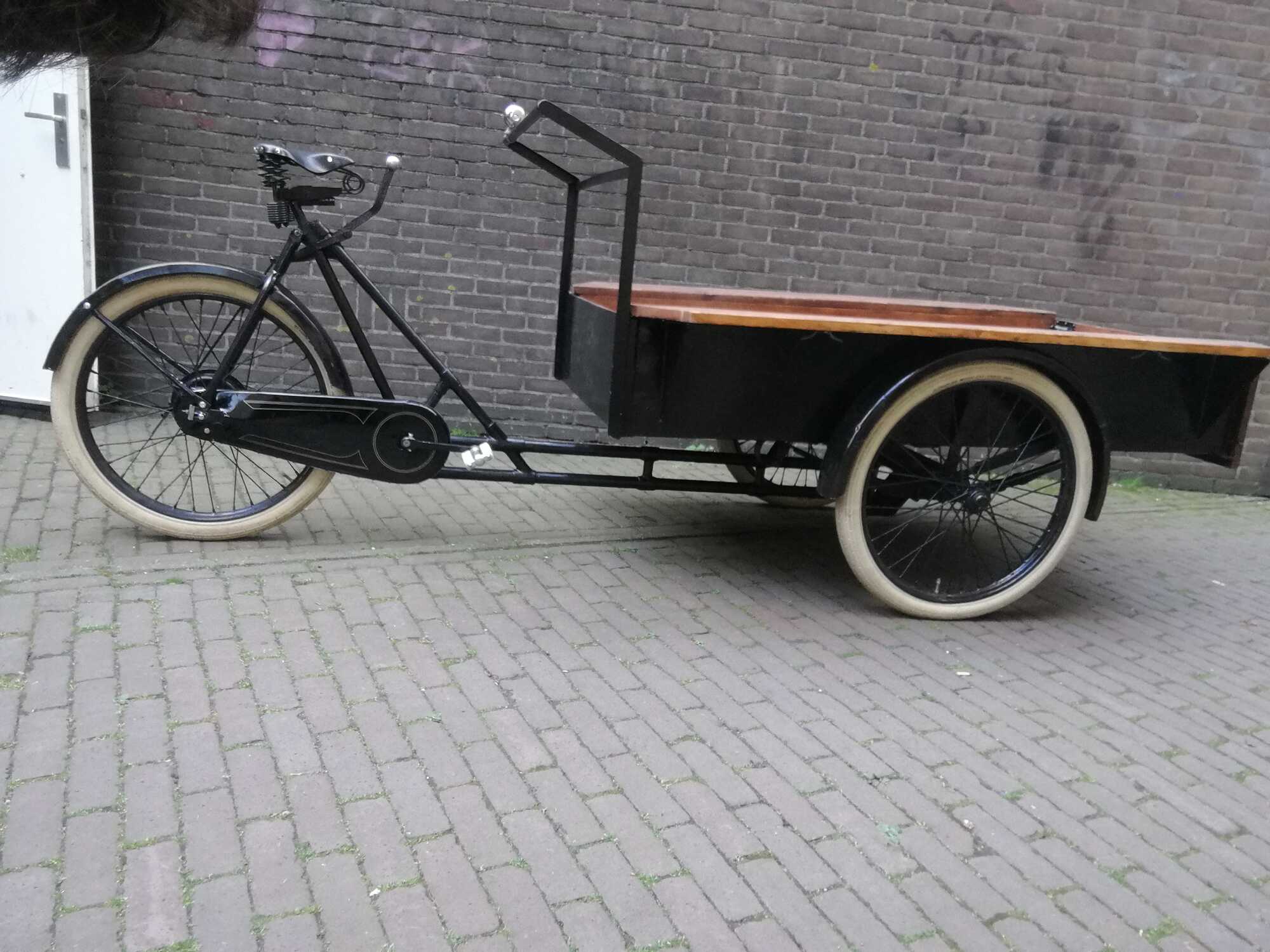

Een beetje vertraagde reactie van mijn kant: Momenteel ben ik bezig de bakfiets een grondige restauratie te geven!
Ik weet niet of het een Islok betreft, maar ben erg benieuwd naar het merk en of type. Geen merknaam of nummer tegengekomen tot op heden.
Het buizenframe heb ik onder andere bij het merk Maxwell gezien, dat zou het kunnen zijn. Verder denk ik niet dat de vierkante spatborden origineel zijn, wat denken jullie? Ook de stalen bak en stuur heb ik nooit bij een andere bakfiets gemaakt dus ga ervan uit dat dat zelfbouw is.

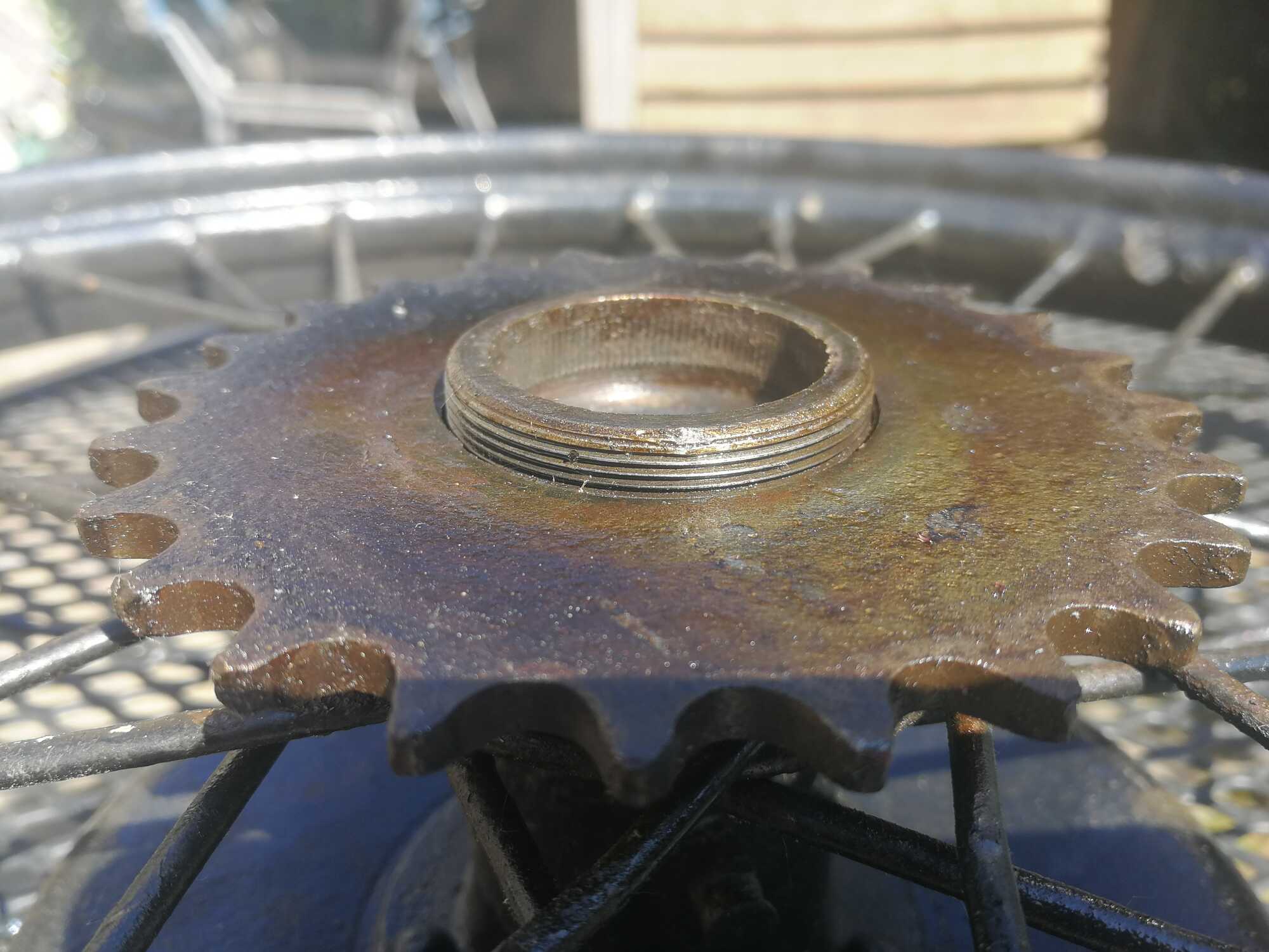

Ik heb de grootste moeite om het achtertandwiel te demonteren (linkse draad), hier zijn door de jaren natuurlijk de grootste krachten op gekomen, dus is erg moeilijk om die erg af te krijgen. Hebben jullie hiervoor nog tips?
Dat zal waarschijnlijk een Maxwell zijn. Juncker gebruikte een vrijwel hetzelfde frame, maar met wat kleine verschillen. Verder ken ik geen merken die dit model frame toepastte. De spatborden lijken me ook zelfbouw, Maxwell had wel een wat hoekig profiel bij de voorspatborden.
je tandwiel heeft rechtse draad, anders zou je hem lostrappen. De borgring heeft wel linkse draad. Er zijn verscheidene diameters van draad gebruikt, de standaard torpedo maat komt maar zelden voor op een orgineel bakfietswiel.

Dag Chiel, hartelijk dank voor je antwoord! Ik twijfel er echter wel over dus heb ik zodoende een foto toegevoegd aan mijn verhaal. De borgmoer is hier al vanaf gehaald vanzelfsprekend. Doe ik er verstandig aan om het tandwiel heet te stoken? ik twijfel erg vanwege het verlies van hardheid, maar zie tot op heden geen ander optie.
Groet van Kris

had je al een kettingzweep? Want hoe probeer je het nu eigenlijk?
Bij het werk met een kettingzweep zou ik ook een band om de velg leggen voor betere grip.
Een beetje warmstoken kan helpen, maar niet te heet.
En waarom moet ie er eigenlijk af? hij ziet er uit als nieuw.

Een kettingzweep heb ik nog niet aangeschaft, dat zal ik één dezer dagen doen. De tactieken tot nu toe waren onder andere het tandwiel fixeren in de bankschroef (met blokjes hout ertussen natuurlijk) en dan het wiel proberen te draaien. Het lukt dan met 2 personen niet om kracht genoeg te zetten, dus wellicht krijg ik wel resultaat met een lange arm op zo'n kettingzweep. Dat van die band is een goede tip trouwens, eigenlijk zeer logisch!

Zitten aan de tandwielzijde de spaken niet een een sleufgat? Zo zit dat bij mij in ieder geval, en hoef je het tandwiel niet te verwijderen om de spaken erin of eruit te halen.
Heet stoken alleen als je kunt garanderen dat de temperatuur maximaal 200C wordt, bijvoorbeeld in een oven. Maar geen brander erop zetten, want je zit snel te hoog. Het verschil slechts tientallen graden tussen ok en het grootste dele van je hardheid verloren. Dus dat is riskant, zeker als je het niet kunt meten.
P.s. een iets minder fraaie maar wel makkelijkere methode is een staaf met twee gaten erdoor op zo'n afstand dat je precies twee bouten tussen de tanden kunt plaatsen. En dan met voldoende ringen tussen je tandwiel en de staaf, om de staaf niet tegen je lager te drukken, en aan de buitenkant een ring om het tandwiel vast te klemmen. Zie: https://4.bp.blogspot.com/-3oS64HaDNRs/ ... 180353.jpg
