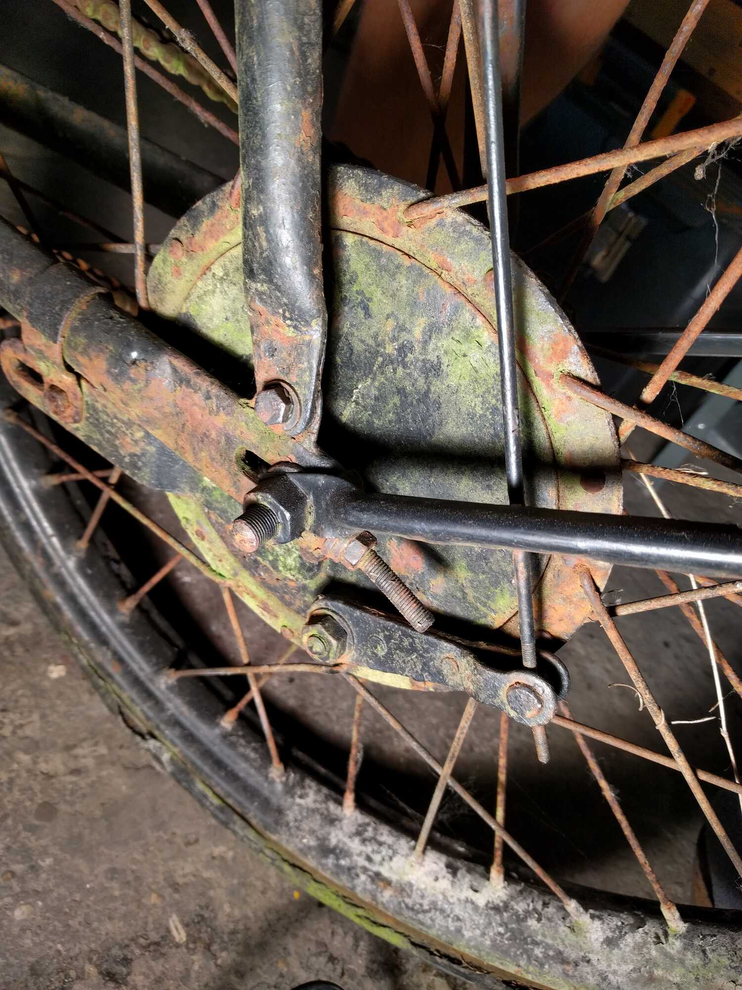

Beste allemaal,
Mijn buurman merkte op dat er mogelijk asbest verwerkt is in de trommelrem van mijn bakfiets. Kan iemand dit (risico) bevestigen of ontkrachten?

Dat klopt. Het is echter zo'n kleine hoeveelheid en er komt vrijwel niets vanaf, dus daar zou ik mij geen zorgen om maken. Alleen als je het van de remschoenen af gaat slopen moet je voorzichtig te werk gaan.
- Berichten: 1754
Re: Asbest in trommelrem?
Ga er maar vanuit dat er asbesthoudende voering in zit. Of de voering moet nieuw zijn en geen oude voorraad. Dus bij demontage de normale voorzorgsmaatregelen nemen zoals geen stof maken door schoonblazen en de trommel nat schoonmaken.
