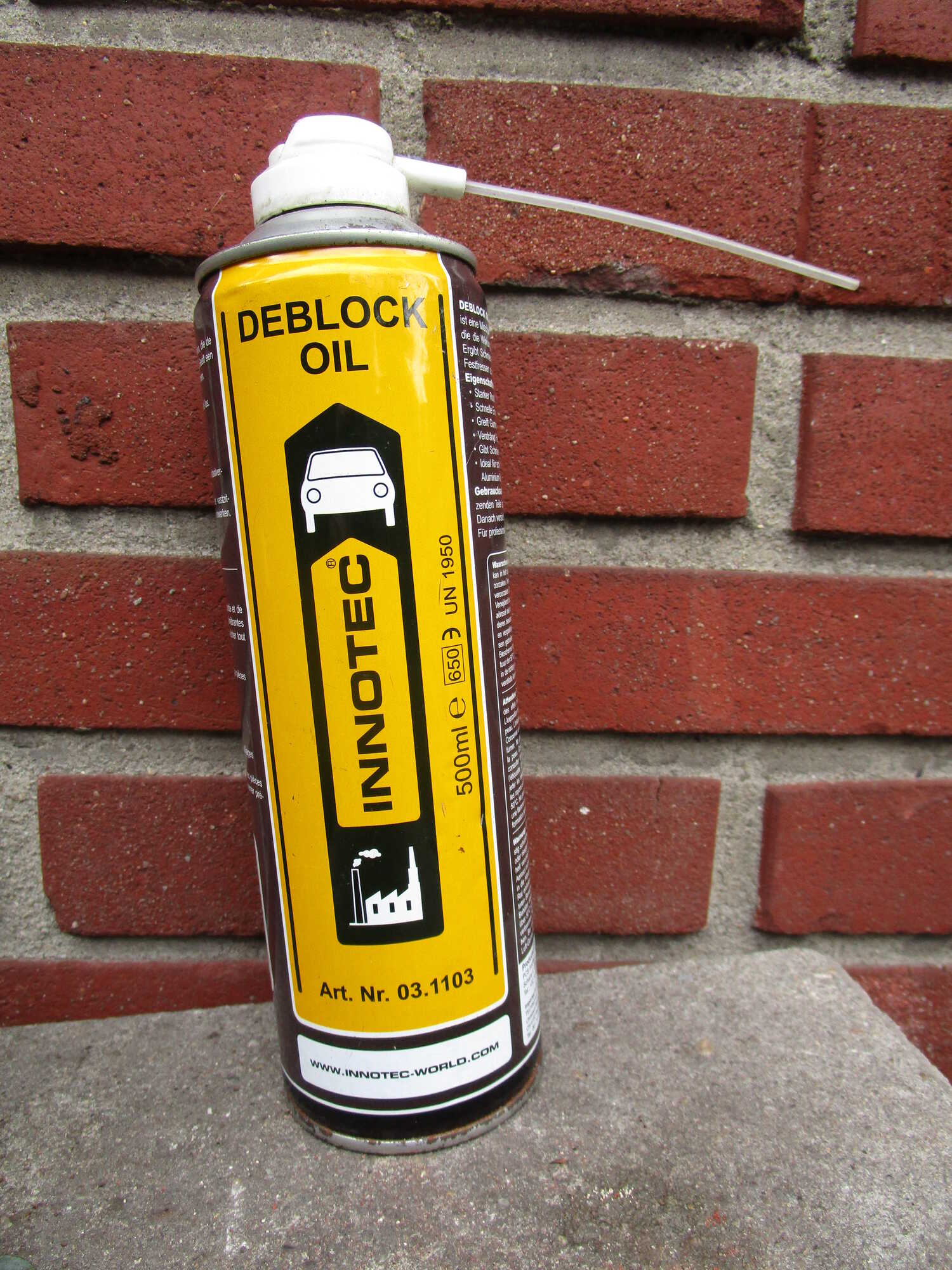

Onlangs zat een lagerconus zeeer vast op een achteras - en die moest er af om de rest van de onderdelen te kunnen monteren, van een vijf-versnellingsnaaf.
Er was een paar dagen ervoor al eens kruipolie aan gedaan en het was ook geprobeerd om de conus te demonteren met een paar ferme tikken op de steeksleutel - tevergeefs.
Een kennis van mij is daarna op bezoek geweest en spoot een klein beetje van dit middel op het knelpunt.
(Op klikken en Control + voor vergroten)
Na een minuut of vijf inwerken - dus geen dagen of zelfs weken, wat wel eens te lezen valt - zette hij de steeksleutel op de conus, waarbij de as rechtop stond in de op een losse plaat gemonteerd bankschroefje - en ... even later had hij de conus los! En alleen door handkracht. De bankschroef leunde wel tegen een randje. Hij was vast ook sterker dan ik maar toch.
Het moet wel gezegd, dat toen er een klein beetje van dit spul werd gebruikt, de buitendeur wel terstond werd opengezet ...
Het rook erg agressief - een (veiligheids-)bril erbij op lijkt verstandig. Maar werken, dat lijkt het doen.
Het schijnt echter wel lastig verkrijgbaar te zijn - dat zal wel zijn vanwege de laatste regel die er op staat.
We vroegen ons achteraf trouwens af, of de schroefdraad klemde, of dat de conus klemde op zijn aanlegkraagje op de as - of misschien allebei.
