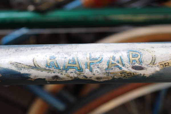

Omdat ik nog niet genoeg projecten had (ehm...) heb ik er toch nog maar een bijgekocht. De fiets is autogeen gesoldeerd en daar had ik er nog geen van en kon de verleiding dus niet weerstaan :lol:
Het is gezien de onderdelen een vermoedelijk Belgische racefiets die ik rond 1950 schat, qua geometrie en afmontage. Helaas wel overgeschilderd, maar onder de lak zaten nog sporen van verchroomde pootjes en de originele witte lak met een gouden bies. Ook kwam er met heel voorzichtig schuren (korrel 1000) een gedeelte van een transfer naar voren waar nog duidelijk Rapar op te lezen is. Daar onder een paar letters EEN....UR...OORD Helaas is de lak voor de nieuwe lak grofjes opgeschuurd, waarbij veel verdwenen is. Het is nog even de vraag wat te doen, qua lak.
Wonderbaarlijk is dat het chroom van het frame in een veel slechtere conditie verkeert dan dat van de onderdelen, dus wellicht is niet alles zo origineel als het lijkt. Achterwiel, derailleur, shifter en zadel zijn sowieso vervangen. De fiets is fijn licht (rond de 9 kilo) en heeft achter uitvaleinden van Le Simplex. Het kroonstuk van de voorvork ben ik nog niet eerder tegengekomen. De staande achtervork is prachtig dun.

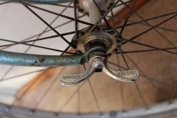

-vleugelmoeren van Belgische makelij. Voor: Braune, achter: PVDB Vilvoorde.

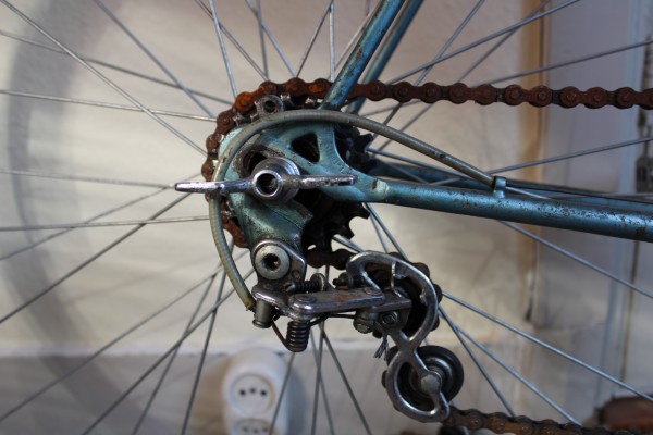

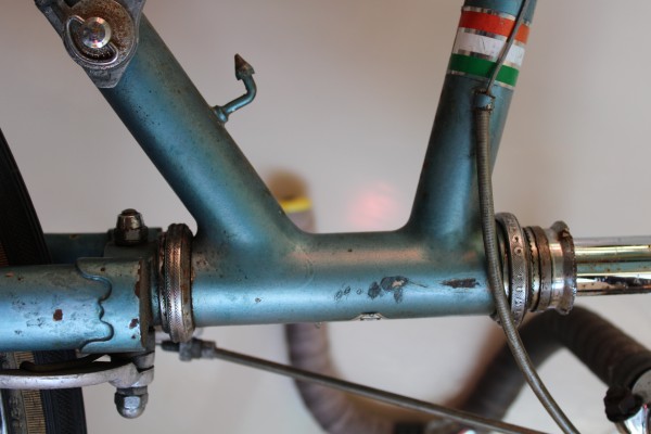

Dan de eerste werkzaamheden, deconstructief onderzoek, zoals dat zo mooi heet in de restauratiewereld :-)
En voor het beeld alvast een wat periode correctere derailleur en shifter erop gezet.

Als woonplaats van Rapar, duikt in mijn archieven Veurne op.
Vlakbij de Franse grens dus; is de buis metrisch?

Cyclissimo schreef: 23 sep 2020, 16.03 Dan de eerste werkzaamheden, deconstructief onderzoek, zoals dat zo mooi heet in de restauratiewereld :-)
derailleur moet je nog even naar kijken ;)

velofilie schreef: 23 sep 2020, 16.25 Als woonplaats van Rapar, duikt in mijn archieven Veurne op.
Dropbox levert geen hit op
Dank! Veurne zou goed kunnen kloppen met de UR in de tekst op het transfer. De buis is niet metrisch.

m-gineering schreef: 23 sep 2020, 23.38 derailleur moet je nog even naar kijken ;)
Ha ha, zeker. De ketting loopt er zelfs nog niet doorheen :-)

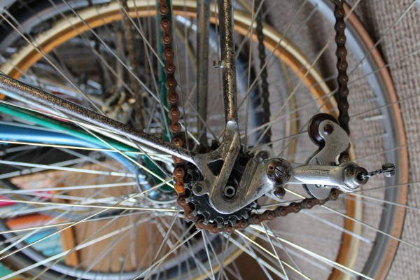

Afbeelding
Zelf ben ik momenteel bezig met de restauratie van een Eroba racefiets uit 1954. Die vergezeld ging van (o.a.) een Simplex Guy 543 achter derailleur. Welke volgens een vergelijkbaar principe werkt. Twee kabels, één zorgt voor schakelen, en de andere voor de kettingspanning. Standaard (zonder kabel) staat de ketting op het grootste kransje. Net andersom dan "normaal". Dit vanwege de veer (en bladveer) in de as. Bij sommige typen worden beide kabels afzonderlijk bediend door ieder een eigen commandeur. Een grote en een kleinere. Dat is een betere oplossing mijns inziens. Bij de Guy 543 echter maar door één commandeur. Op de liggende achtervork zit dan een "splitsing" voor beide kabels. In de praktijk werkt dit volgens mij (nog) niet ideaal. Beide (verschillende) veren zijn moeilijk op elkaar af te stemmen. Uit mijn eigen onderzoek blijkt dat sommige de kettingspanningskabel gewoon fixeerden. (De foto is even "geleend" van het internet.)
Berichten: 1121
Re: Rapar racefiets rond 1950
Cyclissimo schreef: 24 sep 2020, 11.39
Toch wel, alleen staat de boel wat "strak"... :D Het lijkt wel fout, eens.

Voor het zoeken naar balhoofdplaatjes of kopschilden zoals dat in Vlaanderen heet, maak ik vaak gebruik van de Franse Tonton Velo site.
Hier heeft ene Brigette honderden plaatjes vastgelegd, hoofdzakelijk Frans natuurlijk. Om het zoeken niet te lang te laten duren, is het alfabet opgedeeld in diverse pagina's.
Ik dacht dat ik dat adres (QRS in dit geval) gewoon kon plakken, maar de link werkte niet goed.
Nog eens proberen: https://www.dropbox.com/sh/0qjy8lot8jp3 ... swWIZa?lst
