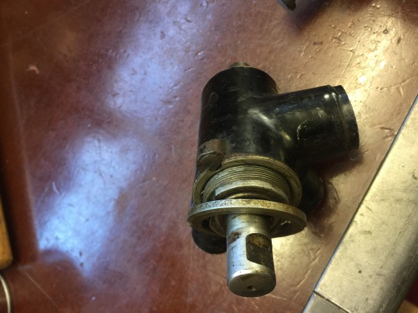

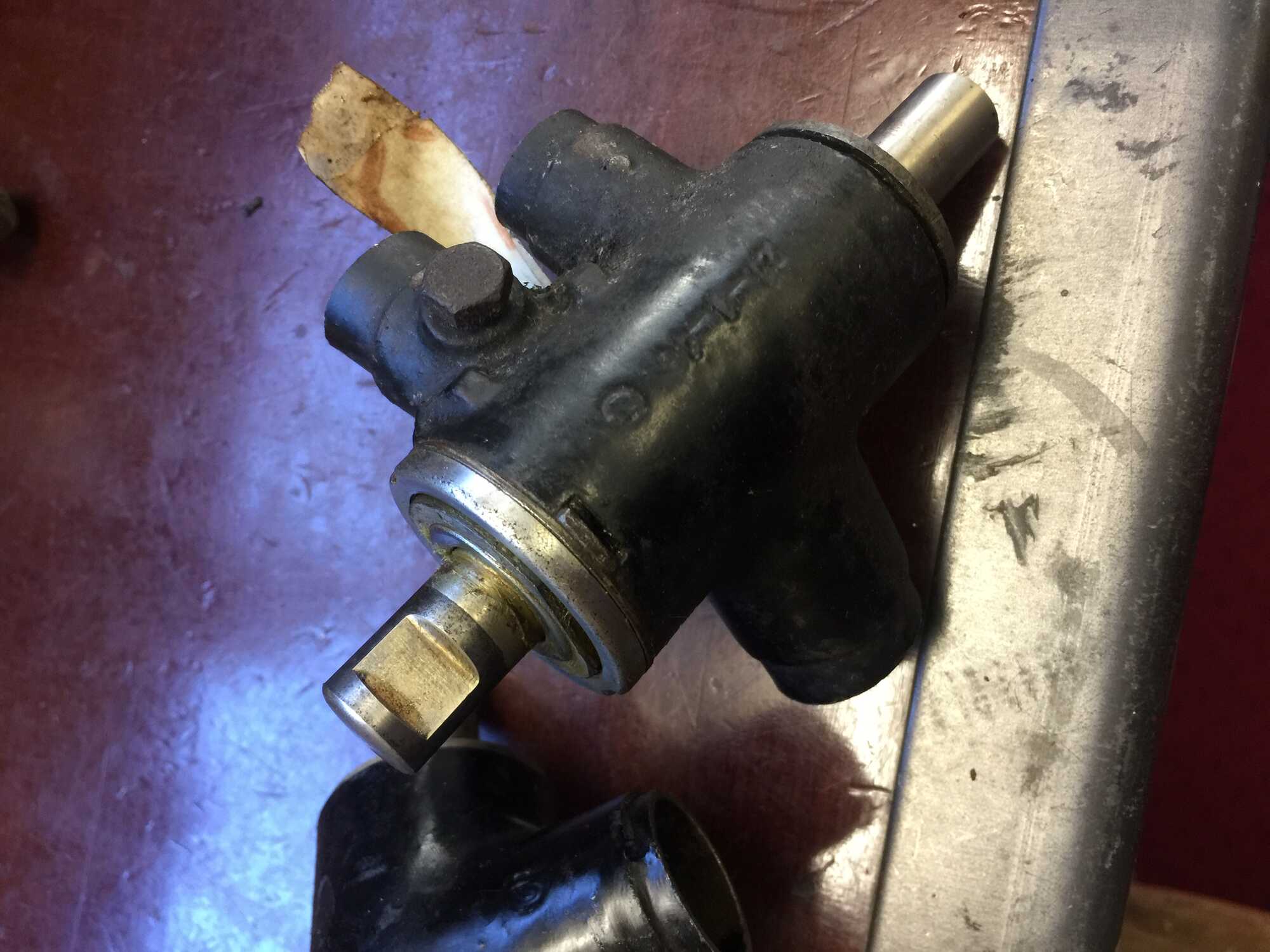

Dag heren,
jullie hebben gelijk :)
Hierbij mijn plaatjes. Het is een fiets rond 1961 volgens de Gazelle Frame nummer lijst.
En het lijkt mij idd dat er een bus in zou moeten zitten zoals t de bruin suggereert. Welke moet ik dan hebben, neem aan dat Gazelle destijds wel
standaarden gebruikte of is dit een verkeerde veronderstelling?
Afbeelding
Afbeelding
Afbeelding

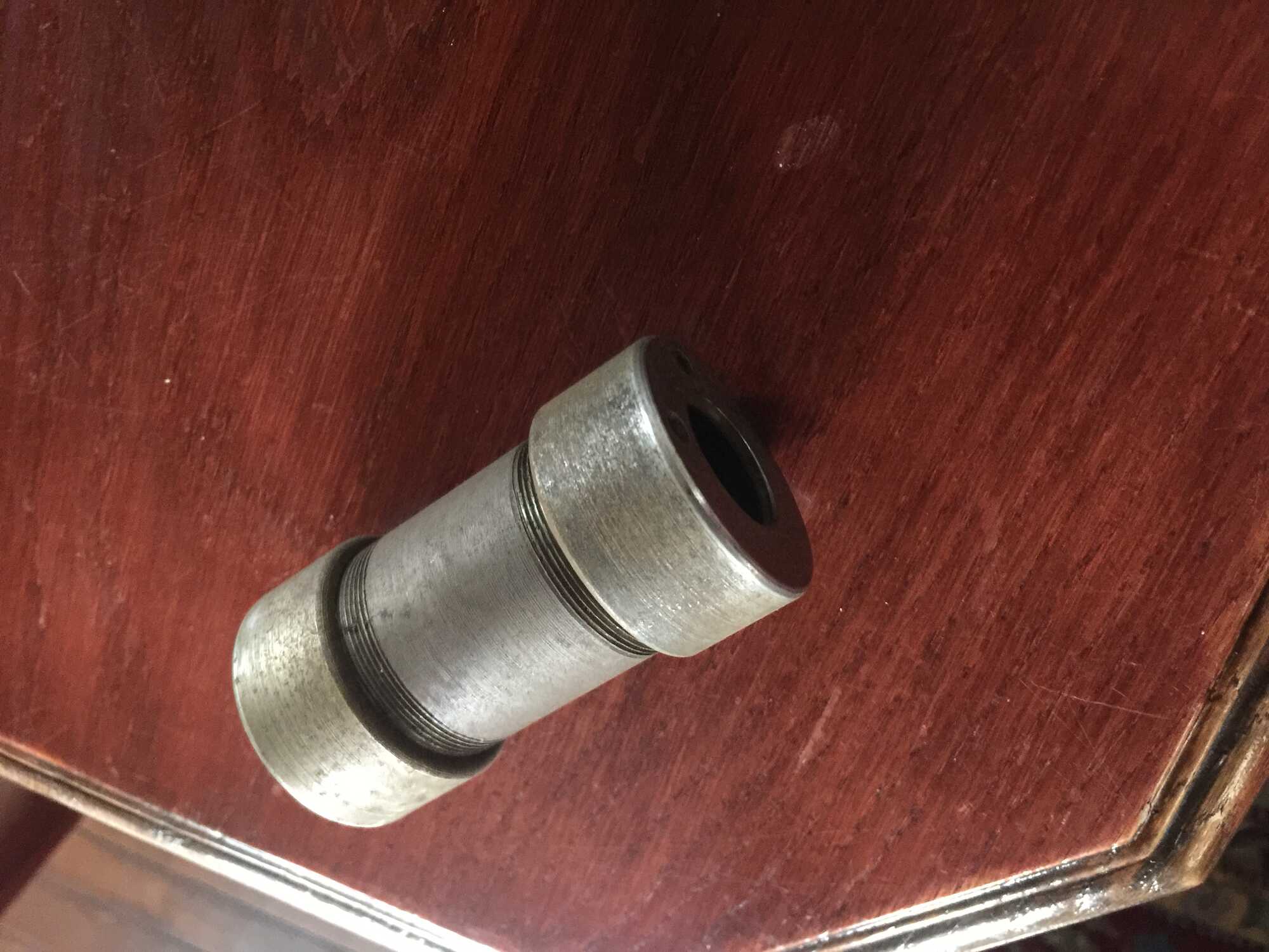

Zoek je deze?
pfcvos
Berichten: 424
Re: Gezocht 40mm gazelle trapas (met spie)
Bericht door pfcvos »

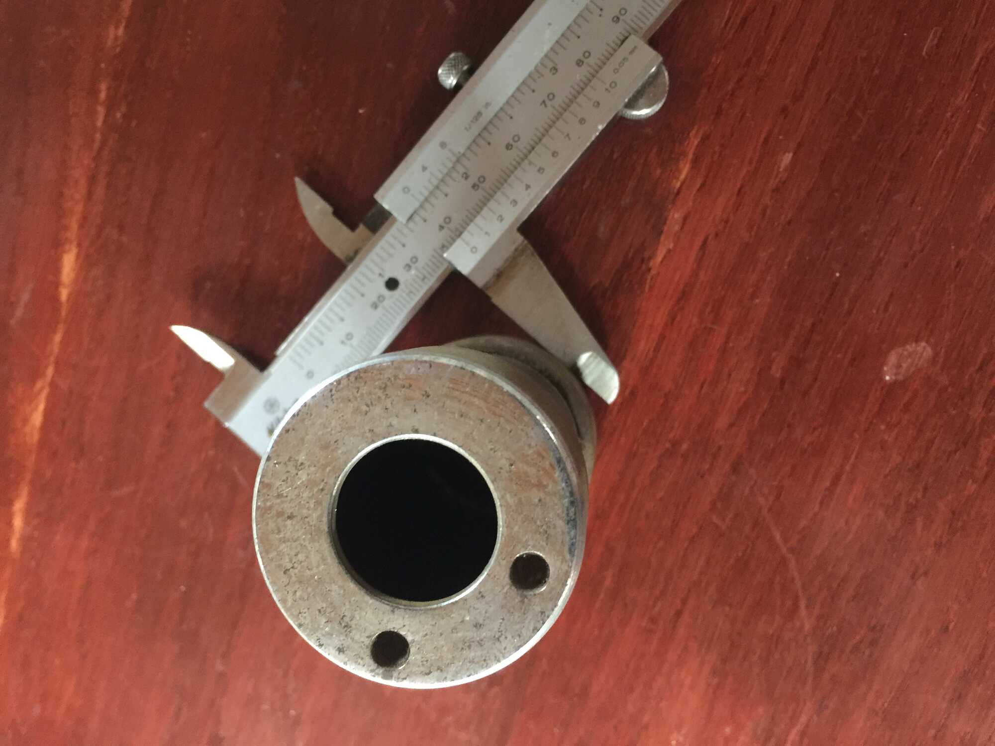

Is het dit wat ontbreekt?
theodorus
Berichten: 504
Bericht door theodorus »
PC . Die bus is het niet.
Het is een bus met aan een kant een borst en aan beide kanten inwendig schroefdraad
De borst heeft twee nokjes die in de uitsparingen van het trapas huis vallen, tegen het mee draaien van de bus .

Ik denk deze
pfcvos
Berichten: 424
Iets andere versie
