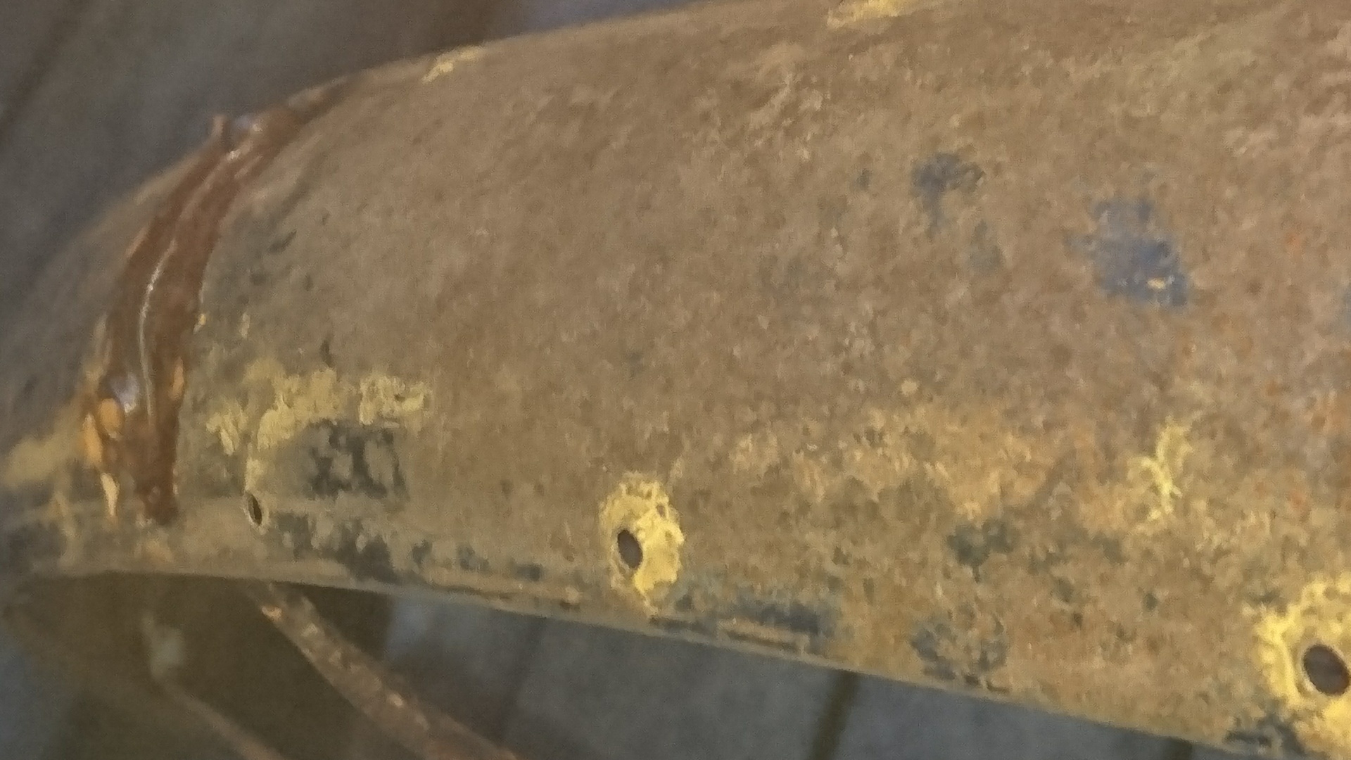

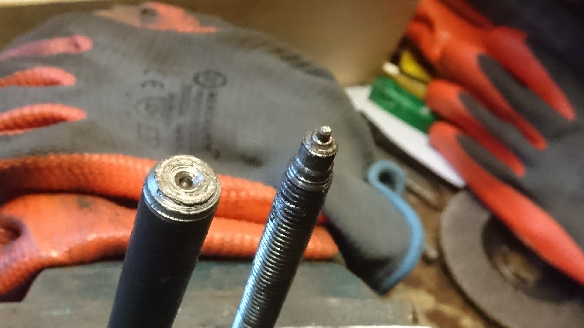

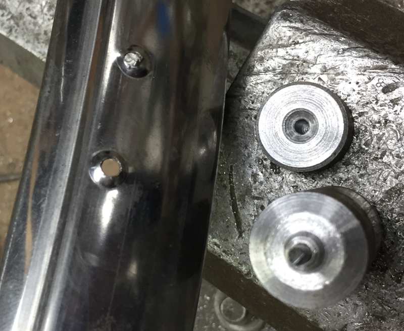

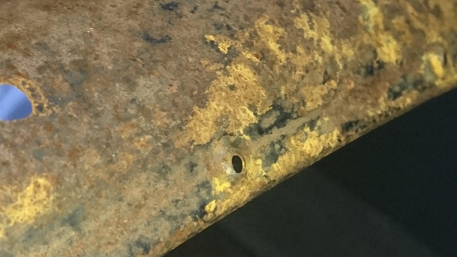

Bij deze. Van een tapeindje heb ik de 'bolle' kant gemaakt. Die vast in de bakschroef gezet. De 2,5 mm gaten voorgeboord. Vervolgens de holle kant met een ferme mep erop en klaar is Maarten! Ging prima. Het is allemaal een beetje ruw wegens de roestige spatborden - die echter perfect bij de fiets passen.
Dank voor de adviezen allemaal.
En sorry voor de onscherpe plaatjes, het wilde even niet met mijn telefoon.
