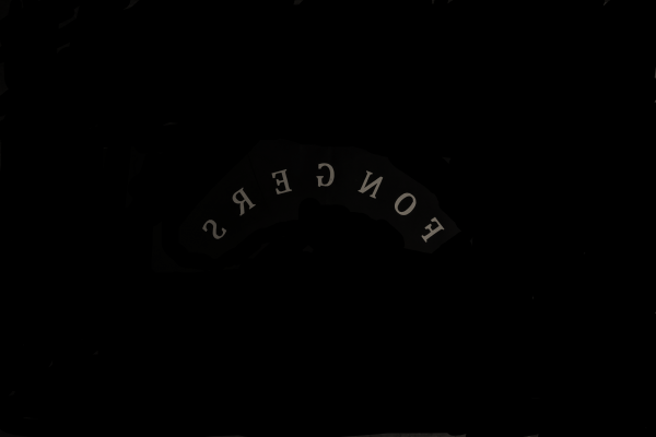

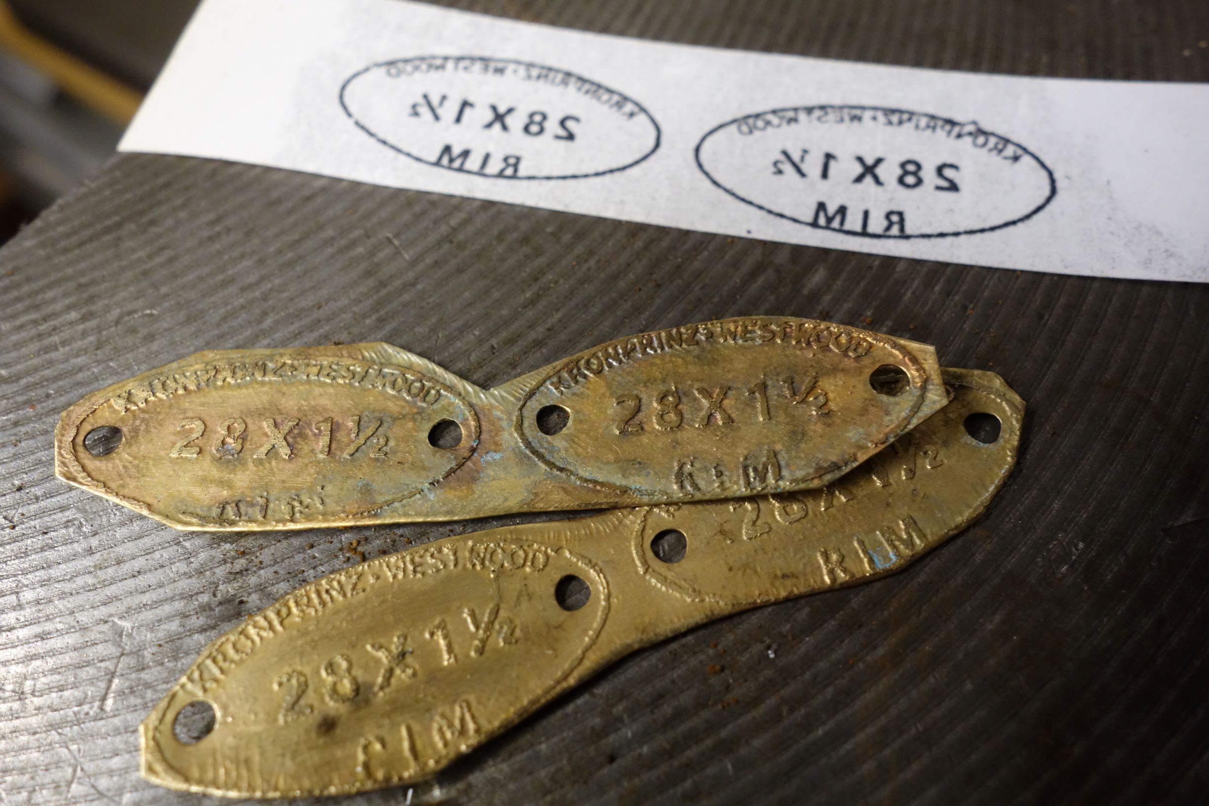

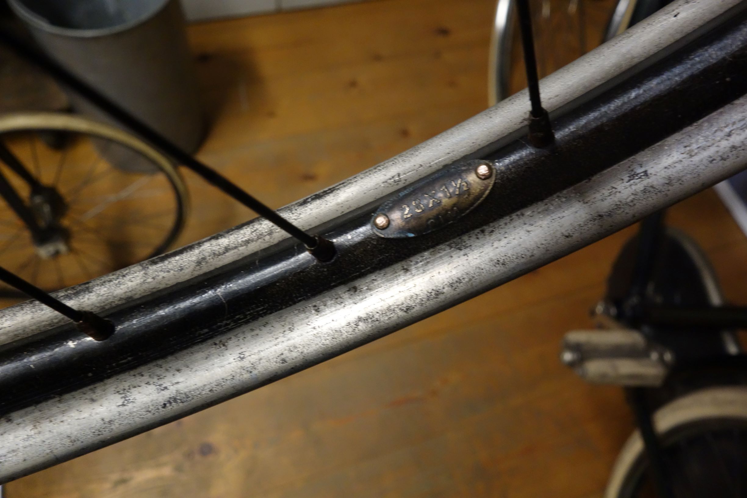

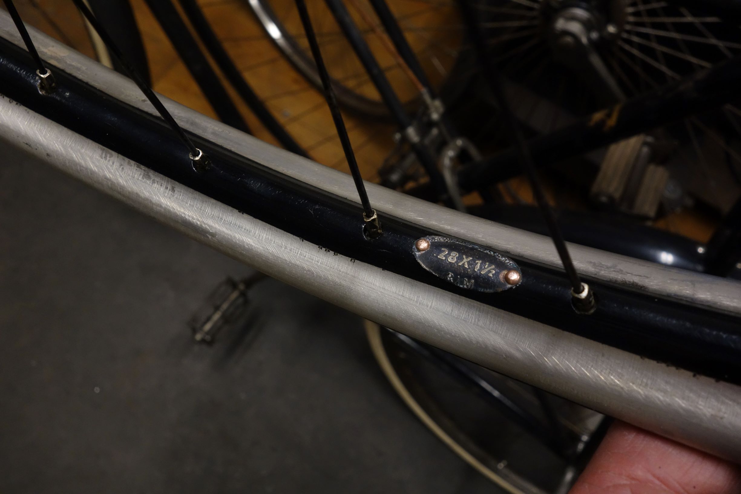

De laatste dagen ben ik wat aan het experimenteren geweest met het etsen van velgplaatjes.
Tot en met 1907 werden deze op Fongers fietsen gemonteerd. Of meer waarschijnlijk zaten ze op de Kronprinz-Westwood velgen ongeacht wie die dan monteerden.
Met de toner in een laserprinter kun je een afdruk maken op een voorwerp. In dit geval messing plaat.
Allereerst heb ik een tekst geknipt en geplakt die overeenkomt met de tekst op zo`n velgplaatje.
Uiteraard flink groot zodat het geen gepriegel zou worden. Dat knip en plakwerk ben ik vervolgens kleiner gaan kopiëren
tot het formaat dat de plaatjes zijn. op de computer vervolgens de zaak gespiegeld en op m`n werk afgedrukt met een laserprinter.
Met een strijkijzer kan je dan de tekst overbrengen op een (in dit geval) messing plaatje.
Even een halfuurtje in een bad van ijzer chloride en dan krijg je een plaatje in reliëf.
Kan nog beter denk ik maar ik vond ze goed genoeg om te monteren.
Eerst natuurlijk even boven de amoniak gehangen voor een oudere look. Het stuur gaat in het midden nog de tekst Fongers in een boogje krijgen. Heel even hebben de Fongersfietsen met de toen modernere stuurlug nog het ronde oude logo gehad. Dat is op een beeldbankfoto nog te zien. Ook deze tekst heb ik in spiegelbeeld afgedrukt en volgens bronnen op internet zou ook staal moeten kunnen worden geetst met ijzer chloride.

Jeroen, die overdracht van de toner op het metaal doe ik met een strijkbout maar het schijnt beter te gaan met een laminator. Zo`n ding waarmee je papier kan plastificeren. Blijkbaar ''smelt'' de zwarte inkt en is ze over te dragen. Ik heb het ook wel eens met thinner gedaan.
Je kan ook met watervaste stift foutjes repareren op de afdruk. De vloeistof tast het messing aan maar niet waar de toner is afgedrukt.
Op de velgplaatjes is het met name bij ''RIM'' een paar keer fout gegaan.
Het papier is het schudblad van een stikkervel. Dat is wat gladder. Maar glossy magazine papier zou ook werken. Gewoon papier ook maar dat moet je dan na het overbrengen er af weken.
Youtube is heel goed wat betreft filmpjes van voorbeelden, tips en manieren van werken.
