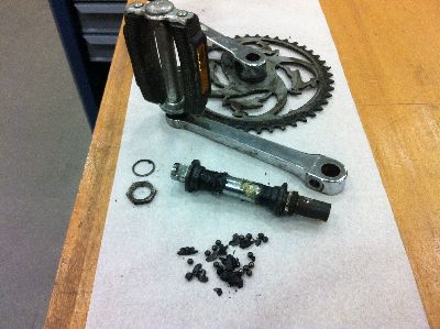

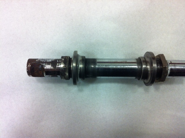

Hoi, ik ben sinds kort de eigenaar van een Gazelle toer A uit 1963, heb de fiets gekocht in de wetenschap dat de trapas "vast" zat. Heb deze nu gedemonteerd en zou graag wat advies willen ontvangen om van deze fiets weer een fijne dagelijkse rijder te maken.

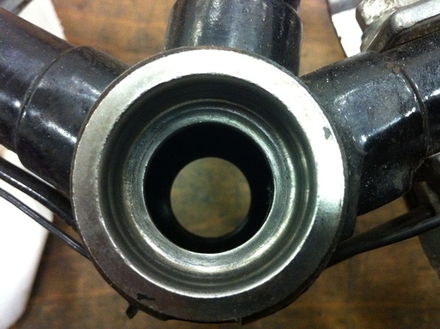

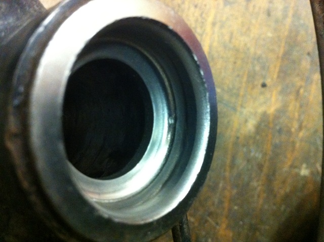

Die schalen die nog in het frame zitten, waar de kogels in draaien, noemen we de cups. Zijn die ingepit of zie je slijtagesporen? Vaak zijn ze nog goed, dan laat je ze gewoon zitten.
Datzelfde geldt voor de 2 lagerschalen op de trapas, dat noemen we de cones. Zijn die nog netjes en is het loopvlak waar de kogels liepen mooi egaal glanzend? Waarschijnlijk niet ....
Maak anders detailfoto's. Soms is het mogelijk versleten onderdelen op te knappen.

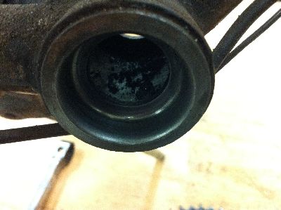

Het is zoals jij zegt, de cups zien er idd nog redelijk uit, aan een zijde kun je wel zien waar de kogels gelopen hebben en aan de andere zijde zit een heel klein putje. Zal morgen wat fotos maken, ben alleen nog niet zo goed met het verkleinen ervan.
De cones daarentegen zijn flink ingelopen, je kunt op de ene foto ook zien dat de kogelkooien compleet "fijngemaalt" zijn.

Hier ben ik weer met hopelijk wat duidelijkere foto's. Ben benieuwd of jij aan de hand van de foto's kunt zeggen wat ik allemaal moet vervangen en of al deze onderdelen nog gewoon te krijgen zijn.....
Dus hierbij de foto's:

- Cup rechts
- Cup rechts.jpg (95.78 KiB) 7660 keer bekeken
- Cup links
- Cup links.jpg (114.95 KiB) 7660 keer bekeken

Als ik jou was zou ik gaan zoeken naar een vervangende as. Maar wellicht kun je enkel de 2 cones vinden, het opknappen daarvan is niet zinvol: ze zijn echt heel slecht. Ik weet dat Fotomaan een heleboel van dergelijke cones heeft liggen. Maar of die passen?
Je kunt ook de maten van je trapas opmeten (met schuifmaat, komt heel nauw) en die hier posten.
Tik dan ook even een van de cups uit het frame en meet de diameter van de cup, waar die in het frame is geperst. Ik gok op 45 mm. maar misschien had Gazelle wel weer een afwijkende mat.
Dan kunnen forumleden je wellicht helpen aan een nieuwe as met cups.

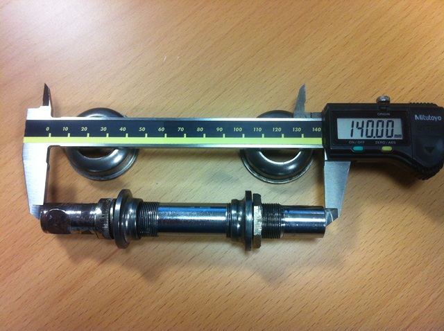

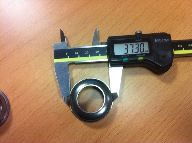

Mijn strooptocht langs oude fietsenzaken in Eindhoven heeft niets opgeleverd. Heb e.e.a. opgemeten en de cups lijken 37mm te zijn, weet niet welke maten van de trapas belangrijk zijn maar hij is 140mm lang, in het midden heeft hij een diameter van 17,3mm en aan de uiteinden 15,8mm. Heb jij misschien een dergelijke combinatie liggen?

- Lengte trapas.jpg (116.98 KiB) 7555 keer bekeken
- Cupmaat.jpg (107.3 KiB) 7555 keer bekeken
