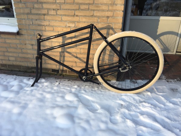

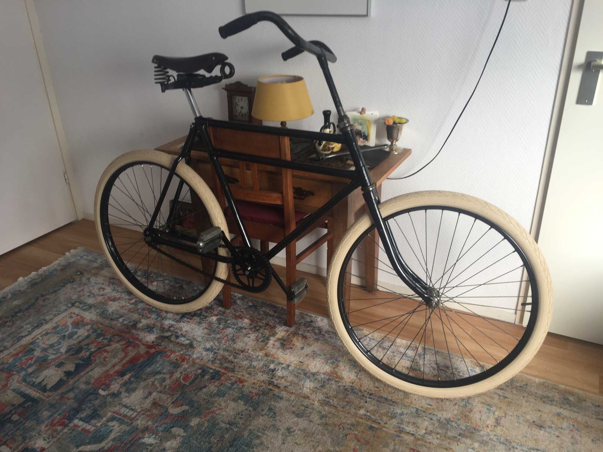

Ik ben inmiddels zo ver met mijn verzameling onderdelen dat ze samen een fiets zijn.
Een gedeelte zit aan elkaar geschroefd zodat er mee gefietst kan worden.
Het frame heeft een hele reis gemaakt en is vier eigenaren geleden zeer waarschijnlijk gebruikt bij een training voor honden.
Daarom was er met popnagels van alles aan vast gemaakt zodat de honden niet met hun ledematen tussen de spaken zouden komen.

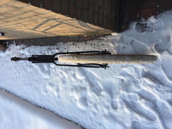

De voorvork was nog niet eerder gebruikt waar hij voor bedoeld was. Wél als wielenrichter. Ook daar waren gaatjes in geboord.
Dus eerst maar alle gaatjes dicht gelast en de buis van de voorvork op maat gezaagd. De binnenbalhoofdbuis was lang zodat die voor iedere maat frame gebruikt kon worden.
Alle moeite had ik er graag voor over omdat het een hoog frame is. 61cm

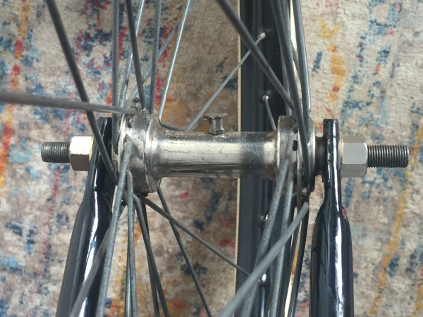

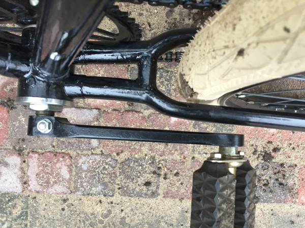

De trapas is kort voor een transportfiets maar heeft wel grote potten. De diameter is 16mm. Het merk is REAC

Omdat de fiets verder nog wel helemaal ‘als uit de fabriek’ leek heb ik er een achterwiel voor gespaakt met een zelfde velg als in het voorwiel en een naaf met een bouwjaar wat correspondeert met het framenummer.
Voor deze Frankenstein heb ik bedacht een fiets te moeten bouwen die lekker fietst, goed oogt en op verschillende manieren duurzaam is.
Ik houd mijzelf daarbij voor in de voetsporen van mijn voorgangers te treden. ;)

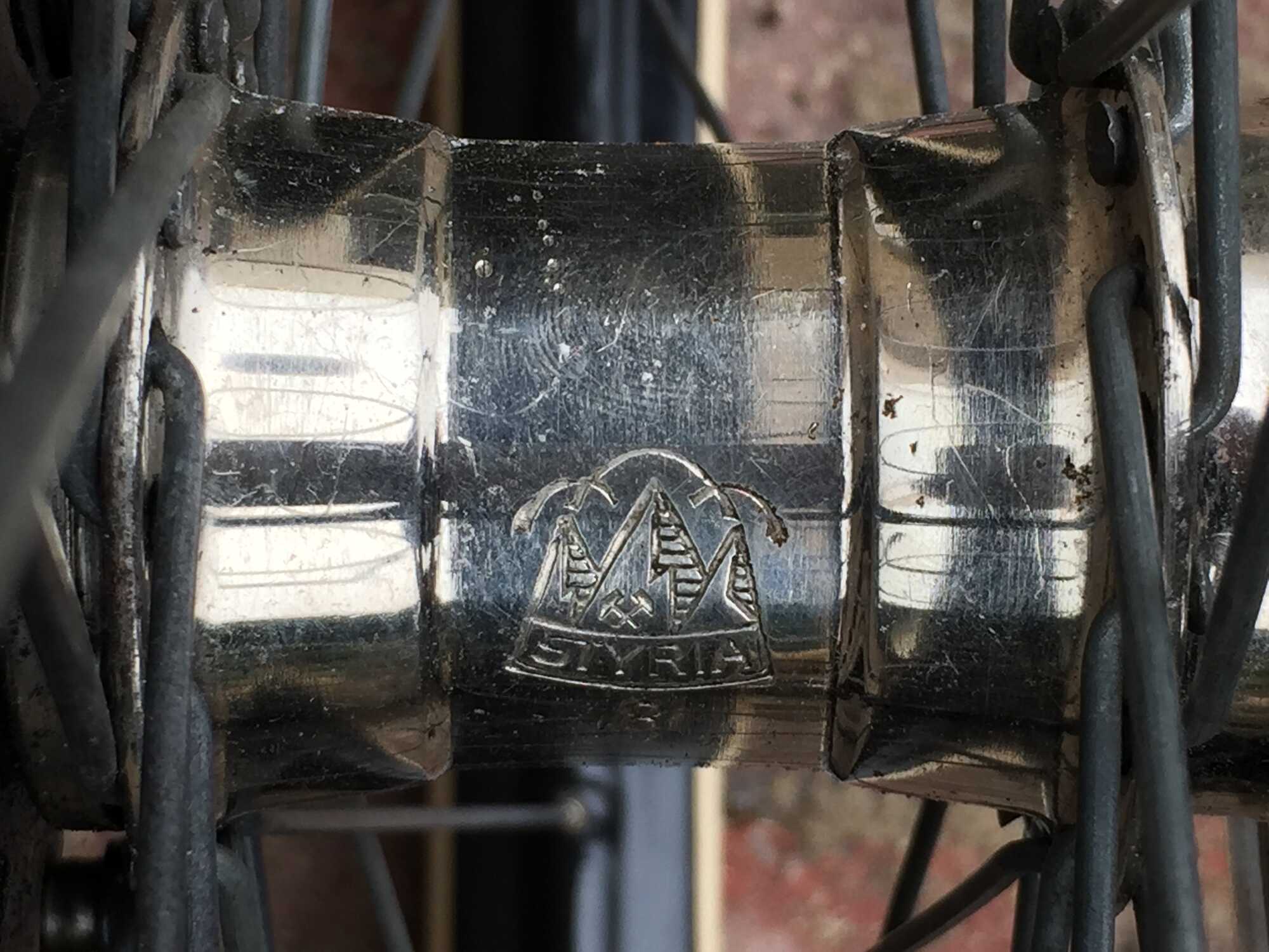

Mooie naaf van Bailiss Wiley.

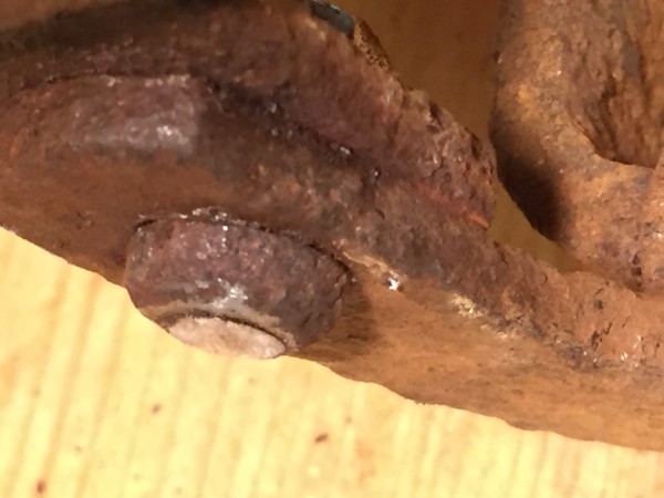

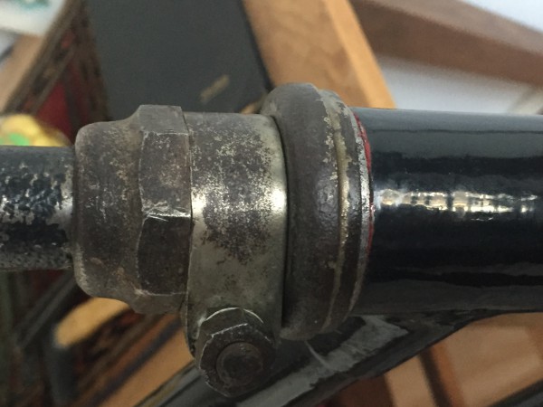

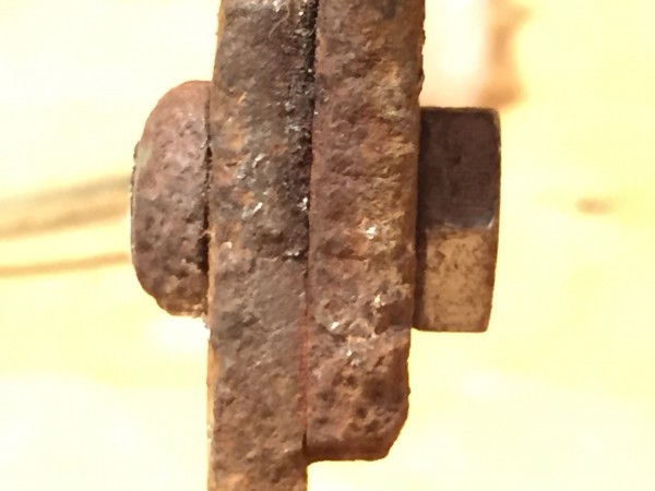

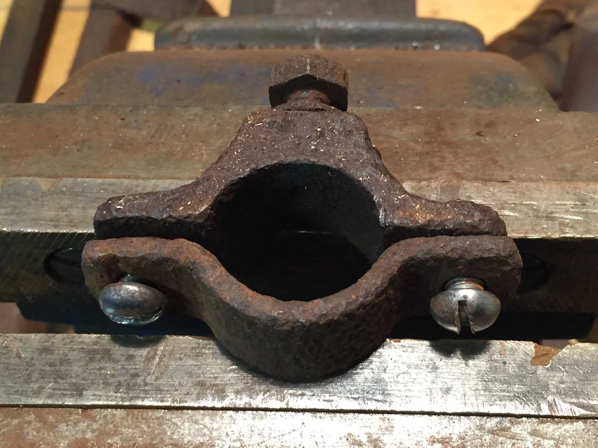

Tijdens het demonteren zijn de boutjes van de stuurklemmen afgebroken omdat ze vermoedelijk vastgeroest zaten. De draad in de klemmen is BSW 1/4”. Daar heb ik een paar mooie bolkopjes voor op maat gezaagd.
Een van de twee klinknagels die het staande en het liggende gedeelte bijelkaar houden is ook afgebroken.
De boutjes in de klemmen heb ik met kruipolie behandeld. Gelukkig werkte dat goed want na drie uur kwamen ze relatief makkelijk los.
De klinknagel, de helft aan de zichtzijde heb ik doorgeboord en schroefdraad in het gat getapt. De holle klinknagel kwam los en kon mooi als moer dienst doen.
Vanuit de binnenkant heb ik er een bout doorheen gestoken en het gedeelte wat uitstak er af gezaagd en bijgevijld. Als daar zo een mix van Owatrol met een beetje zwarte lak overheen gaat zie je niet meer dat het gerepareerd is 8-)
