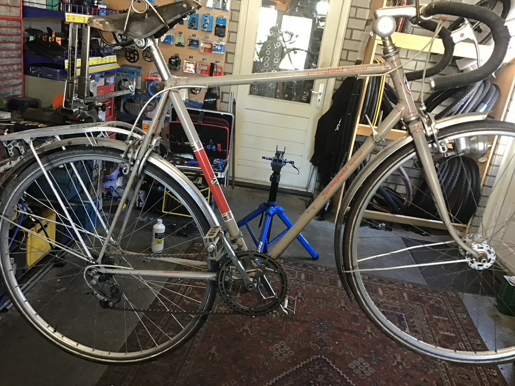

de enige complete vintage fiets die ik nu heb is een vroeg jaren 70 Springfield special, er was niet echt veel informatie over te vinden. en t zoeken heeft me ook hier gebracht.
Ik vraag me namelijk af met de tekst die ik over de hr. Mets heb gelezen er wel spatborden op de fiets horen, de derailleur is een simpele Valentino, crankstel is een simplex wel met spie en assen met moeren maar de spaken zijn dan weer wel gesoldeerd en de lugs en campagnolo patten zijn dan weer te luxe voor een toerfiets.
de originele ttt stuurnok was helaas gescheurd omdat iemand er een veel te dik atb stuur op had gezet.

Leuk hoor, ik heb er 2, waren heel bekende fietsen in de buurt van Haarlem, Metz maakte ze en later is dit over gegaan naar Hoogland, wanneer er geen Hoogland op staat is dit een oudere, volgens mij zijn de spatborden en bagagedrager latere toevoegingen

Mooie fiets heb je meegebracht. Ik sluit niet uit dat Metz ook toermodellen leverde. Ik heb zelf deze een paar jaar geleden gevonden.
Hij is duidelijk op enig moment met spatborden uitgerust geweest, en ook de doorvoeren voor lichtdraad wijzen op een toermodel.

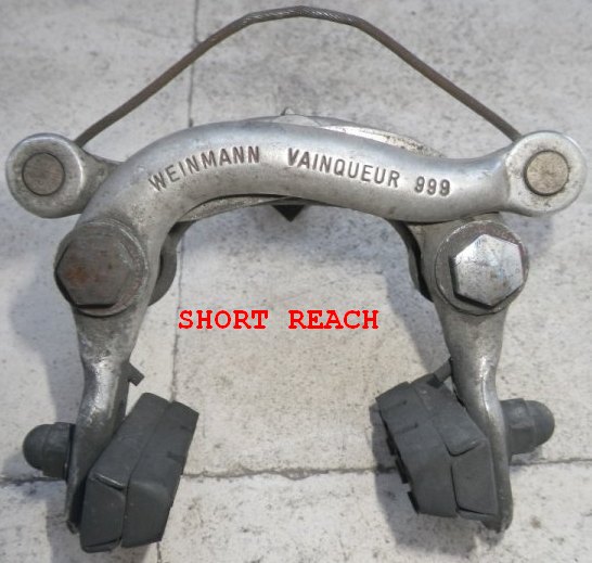

De spatborden & wielen passen ruim in de vorken, dus zal ik zeggen dat de frame was gebouwd voor spatborden. Bij een frame dat was gebouwd voor geen spatborden kan je heel mooilijk of helemaal niet spatborden monteren.De remmen zijn ook langere modellen, nog een teken voor mij dat de spatborden zijn origineel. De bagagedrager lijkt een model voor kleinere wielen. Is het toevallig een Pletscher voor 26 wielen? Ik zoek een.

rowejon schreef: 15 feb 2021, 13.59 Bij een frame dat was gebouwd voor geen spatborden kan je heel mooilijk of helemaal niet spatborden monteren.De remmen zijn ook langere modellen,
Vroeg 70-er jaren moest je goed je best doen om een rem te vinden die zo kort was dat er geen spatbord onder paste.

Hi,
Weinmann short reach.jpg (57.4 KiB) 3885 keer bekeken
Gr
Jon
Berichten: 1988
Re: voorstellen: ik en mijn Springfield special
rowejon schreef: 15 feb 2021, 15.00 Hi,
Gr
Jon
precies, 47-60mm of ik moet me wel vreselijk vergissen
