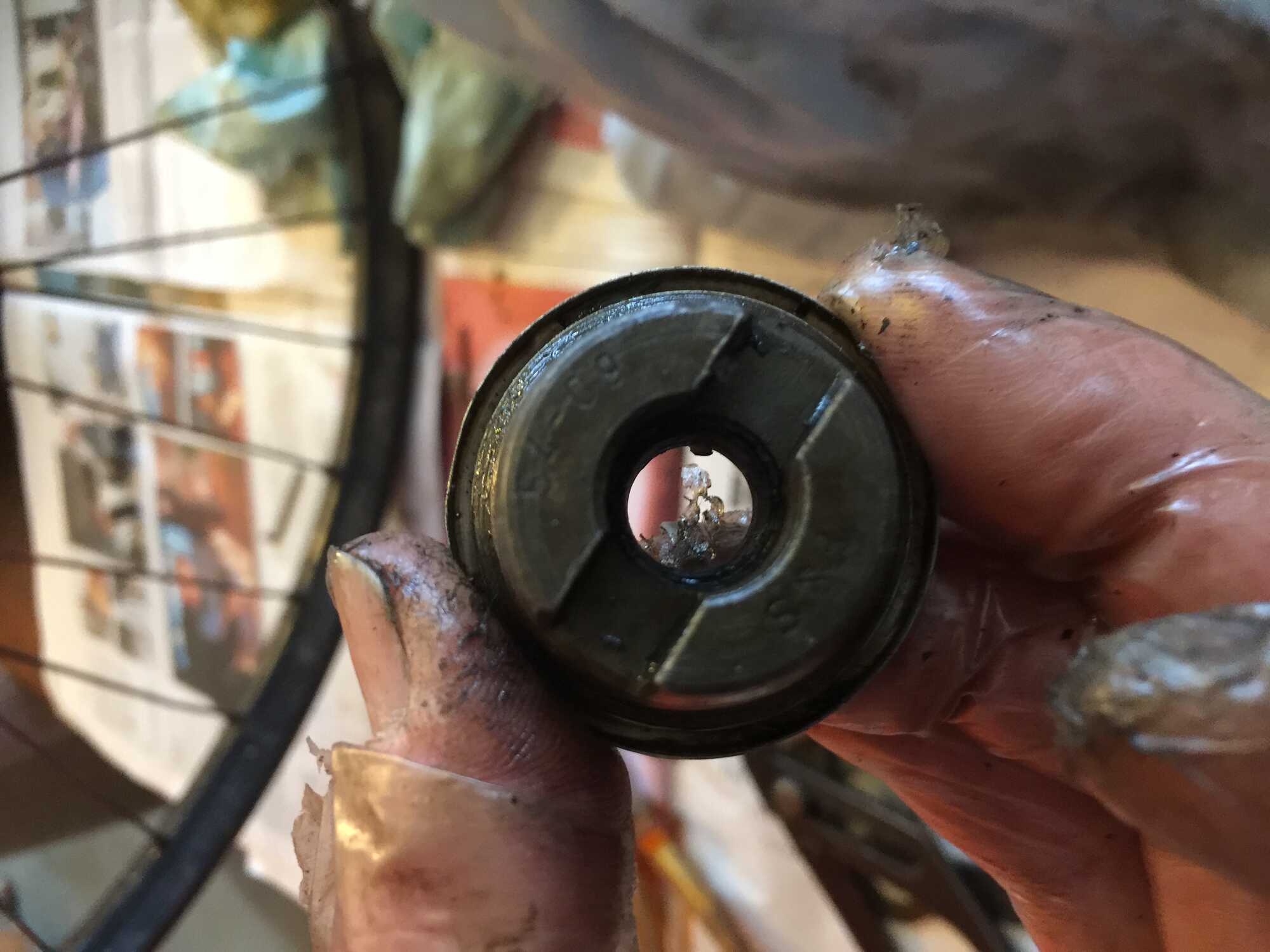

Achternaaf Torpedo uit elkaar gehaald - ik kwam de cijfers 54-09 tegen op een gedeelte v h lager - wil dat zeggen dst de naaf uit 1954 is ? Gr Lourens Z

Jup, mits de andere onderdelen ervan matchen natuurlijk. Als het goed is vind je op de huls ook het cijfer 54 links onder het arend logo.
