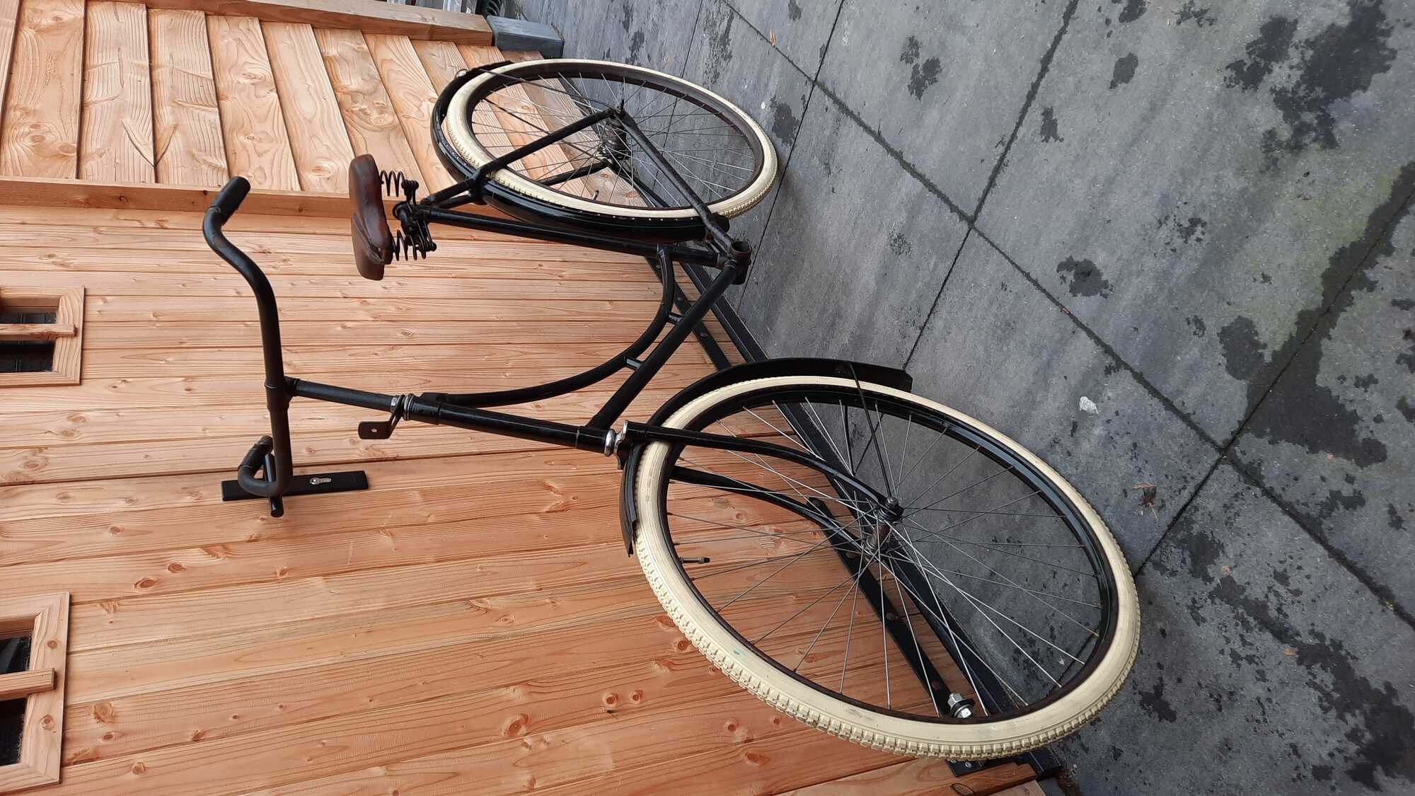

Burgers jaren 20?
Re: Burgers jaren 20?
Ik heb nog even in de catalogus van 1926 gekeken (1925 ontbreekt in de databank). Het lijkt het meest op model Riche.
Ik denk wel dat het stuur en de lamphaak een keer vervangen zijn. Burgers had vanaf 1920 een speciaal soort lamphaak. De haak op deze fiets is een gewoon standaard model.
Burgers had in die tijd alleen op de duurste modellen sturen met celluloid overtrokken. Bijvoorbeeld model Imperial had : "Sierlijk opgebogen model met nok, met celluloid overtrokken". Model Riche had een "sierlijk opgebogen model met nok". Een vernikkeld stuur. Mogelijk is het stuur en de lamphaak vervangen toen de fiets een keer is opgeknapt en geschilderd omdat het nikkel niet mooi meer was. Het motief van het celluloid op de Burgers sturen uit die tijd was ook iets anders. Niet met zo'n ruitjes motief maar meer evenwijdige lijntjes. Zie de Burgers uit 1923 op mijn website. https://burgers-enr.net/de-fietsen/fotogalerij/#s_12
Mooi dat er nog een originele voornaaf in zit met jaartal 1923. Je kan hiermee weer eens zien dat je niet exact op basis van zo'n naaf kan zeggen dat de fiets uit dat jaar is. Het Williams drankstel is uit 1925, dus blijkbaar heeft Burgers er een iets oudere naaf in gezet.
groet Theo
groet Theo

Bedankt voor je reactie. De huls van de achternaaf lijkt wel bij de fiets te horen, ik heb alleen nog geen tijd gehad deze schoon te maken en te kijken of hier eventueel nog iets op te lezen staat. Voor deze naaf zoek ik nog een binnenwerk en remanker maar ben bang dat dit een redelijk moeizame zoektocht wordt. Is er toch iemand die iets heeft liggen, dan hoor ik het natuurlijk graag.
Van de ene kant is het jammer dat het niet het originele stuur en lamphaak zijn maar ze passen wel erg goed bij de fiets qua patina en uitstraling en wie weet kom ik in de toekomst nkg een keer een passend stuur tegen.
Mooie fiets zeg!
Het binnenwerk van de achternaaf is vervangen maar het lijkt wel of de remhevelkoon is gehandhaafd.
Die is niet van Velosteel.

Even een kleine update:
Na heel veel poets en smeerwerk begint deze dame op leeftijd er weer aardig op te lijken.
