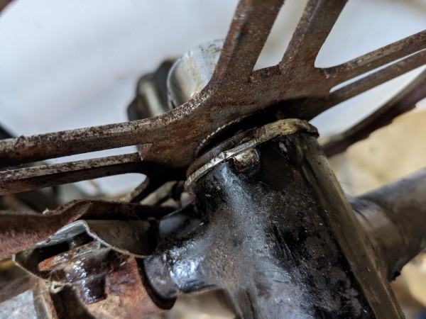

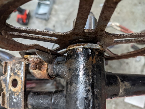

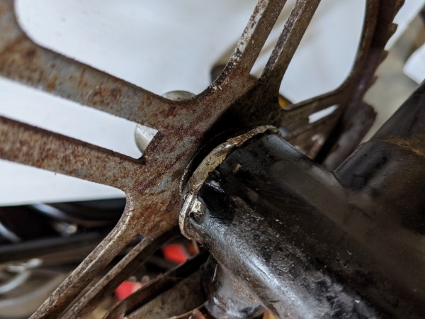

Ik werk nu aan mijn vaders Batavus Favourite... en het gaat niet goed... er is niets geolied en alles is “stuck” in engels.
3 Problemen
1) Ik krijg de crank niet los.
2) Ik kan de ring niet van het onderste lager krijgen (ik heb hem NIET zo gebogen op de foto.... Iemand deed dat voor mij)
3) Ik brak de achterste achterlicht plastic... kan ik een vervanger kopen?

Wat ik doe met cotter pins die vast zitten: in de bankschroef, ondersteund door een passende socket.
Of hij komt eruit of de spindle van je bankschroef breekt. :)

Dit zijn ook verschrikkelijke ringen. Hij zit zoals hij is bedoeld. Een soort vergrendeling van de cup. Volkomen zinloos in mijn ogen en erg vervelend... Maar goed. Je kunt hem recht buigen met een schroevendraaier, of iets dergelijks. Het is niet zo heel stevig, maar zo lang die ring daar zit kan je nooit de cup goed vastpakken :D
Maar, persoonlijk zou ik eerst op de crank focussen. Als die eraf is wordt alles een stuk makkelijker. Is de spie er wel al uit? of is dat juist het probleem?
Ook kan je je pedaal eraf halen, dan kan je de kettingkasthoes eraf halen. dat geeft ook wat meer ruimte :mrgreen:

Bedankt voor het advies...
Ik heb wel een geweldige hulp 😊 Het is een soort vader dochter project... tot het niet goed gaat dan zit vader eleen in de garage 😊
Ik heb de pin uitgeboord, maar kan hem er nog steeds niet af krijgen, dus ik dacht ik probeer hem helemaal eruit te trekken en dan los te krijgen.
Goed om te weten dat het niets anders heeft dan gebogen zijn.

Tja, als de bankschroef niet meer werkt, dan blijft alleen de BFH over, ben ik bang.
