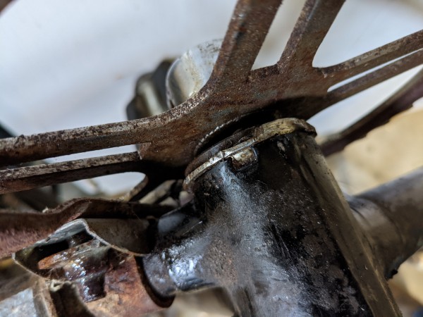

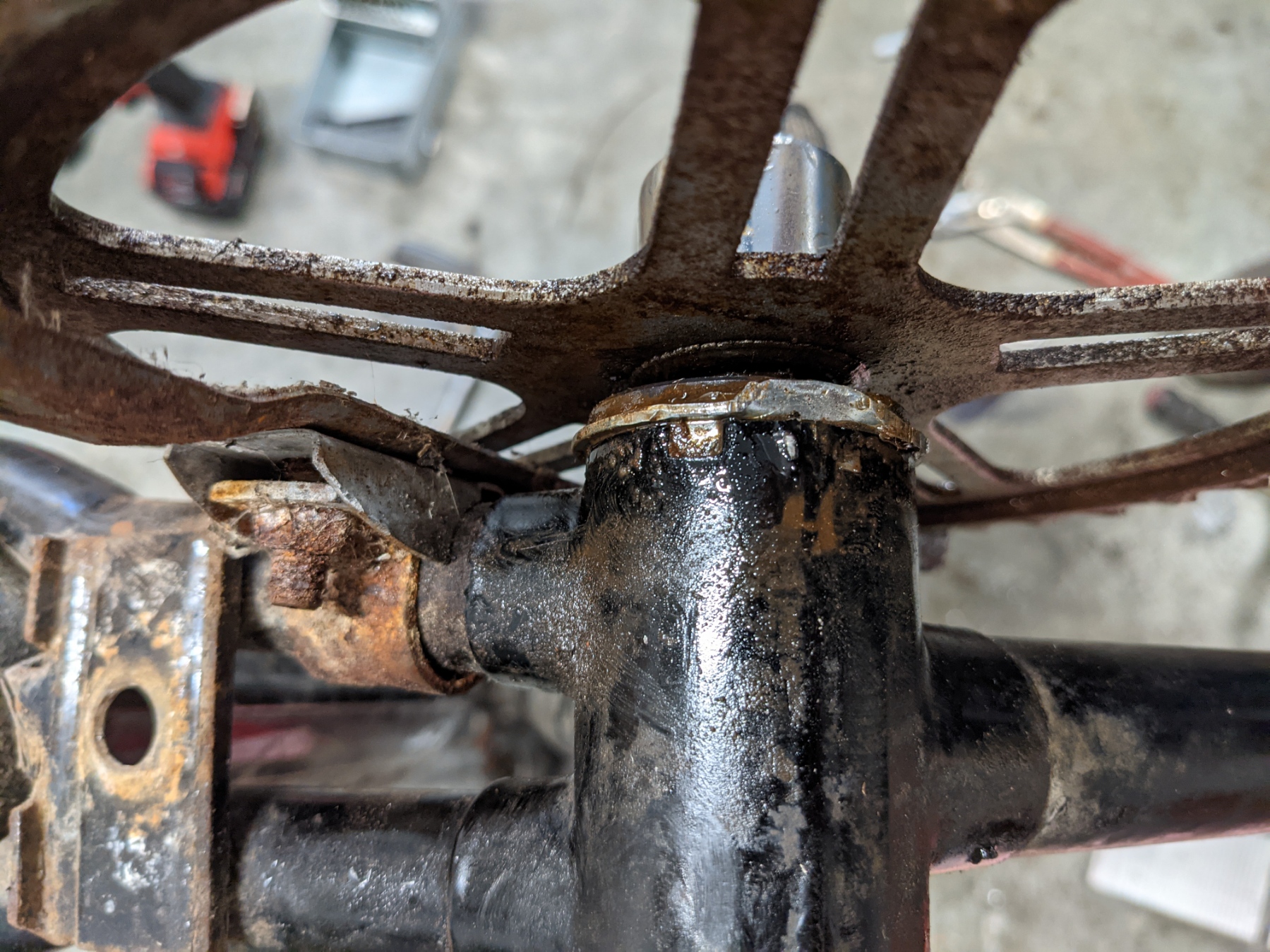

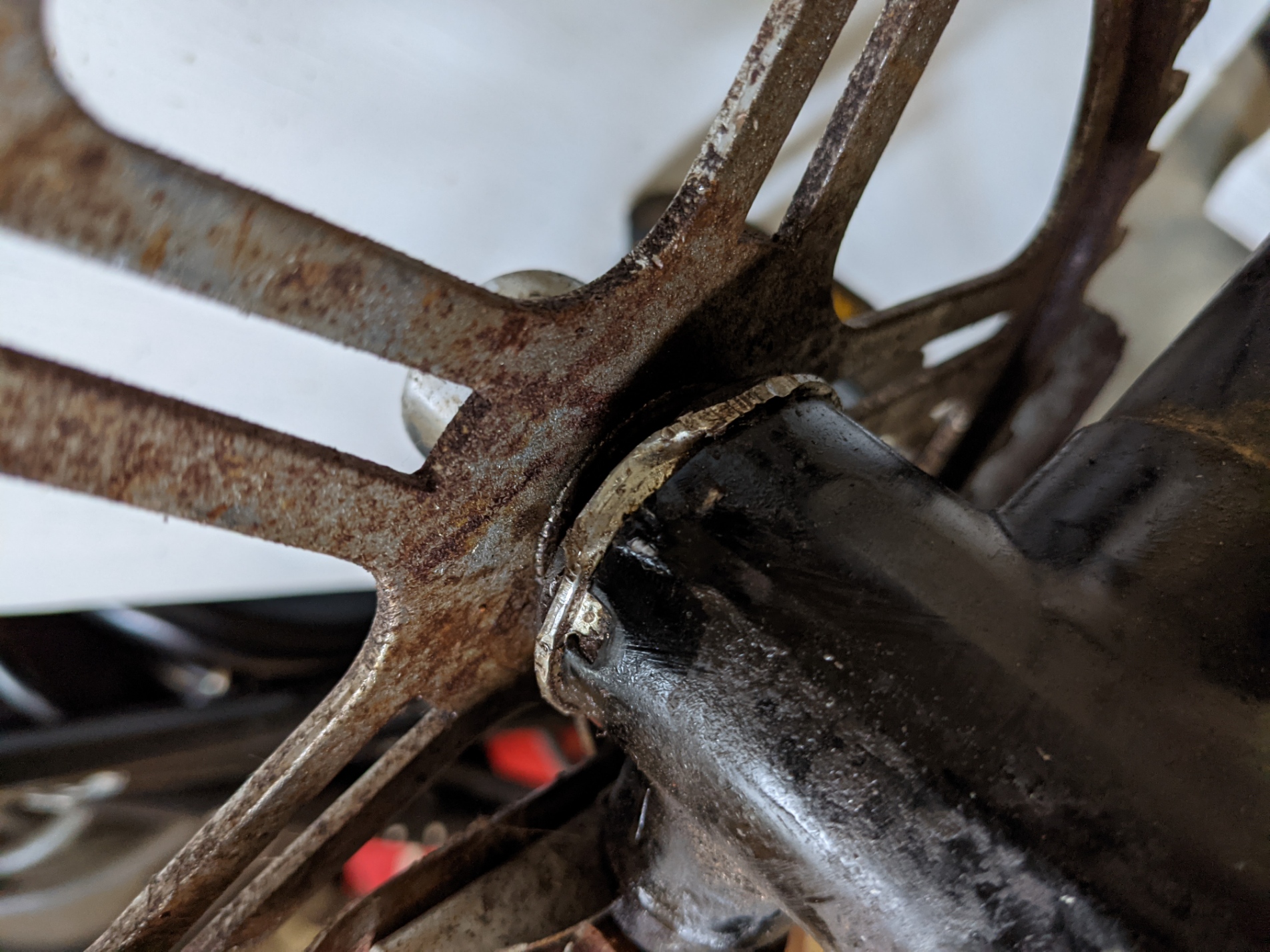

2) Ik kan de ring niet van het onderste lager krijgen (ik heb hem NIET zo gebogen op de foto.... Iemand deed dat voor mij)

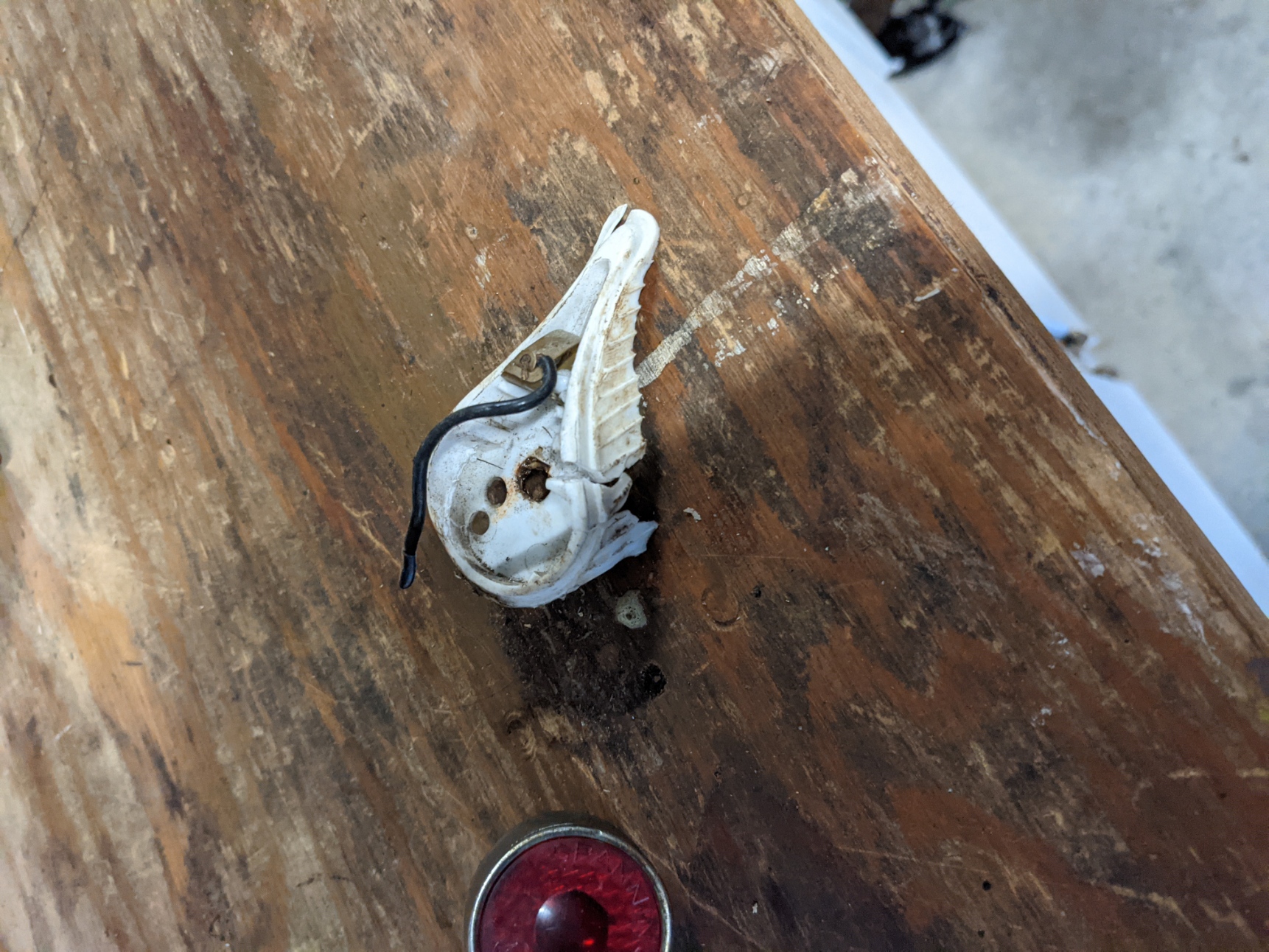

3) Ik brak de achterste achterlicht plastic... kan ik een vervanger kopen?

Dit zijn ook verschrikkelijke ringen. Hij zit zoals hij is bedoeld. Een soort vergrendeling van de cup. Volkomen zinloos in mijn ogen en erg vervelend... Maar goed. Je kunt hem recht buigen met een schroevendraaier, of iets dergelijks. Het is niet zo heel stevig, maar zo lang die ring daar zit kan je nooit de cup goed vastpakken
Maar, persoonlijk zou ik eerst op de crank focussen. Als die eraf is wordt alles een stuk makkelijker. Is de spie er wel al uit? of is dat juist het probleem?
Ook kan je je pedaal eraf halen, dan kan je de kettingkasthoes eraf halen. dat geeft ook wat meer ruimte
Die achterlichten zijn lastig. Het plastic wordt poreus en breekbaar als het ouder wordt... Heel zie je ze zelden nog...

Goed om te weten dat het niets anders heeft dan gebogen zijn.
