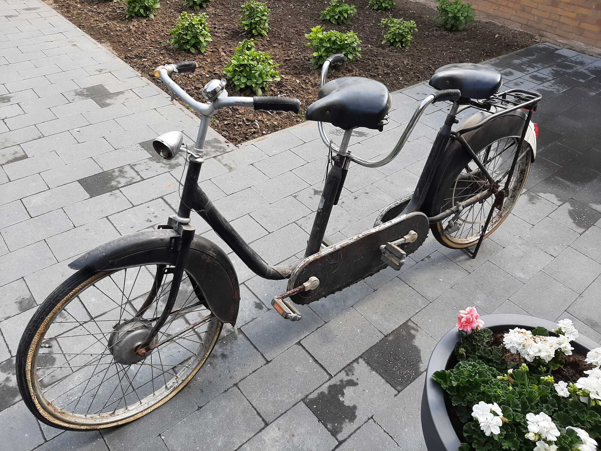

Ik ben mijn (brommer)tandem Renata van Eysink aan het opknappen. Waarschijnlijk uit 1951, zie bijlage. Ik heb nieuwe buitenbanden nodig. Solexbanden passen helaas ke niet. Helaas kan ik bij de oude Vredestijnbanden niet de juiste maat lezen. Is er iemand die weet welke maat banden ik nodig hebt,. Het lijkt op 27,5 2,25. Maar ik weet het niet zeker.
Vriendelijke groet, Cor

Kan je een zo duidelijk mogelijk foto van de maat op de oude banden hier posten? Misschien is er dan iets te zegen.

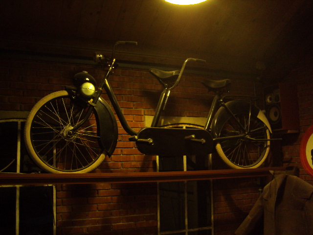

Deze "Berini-uitvoering" had volgens de site http://mo-ped.se/brommers/ey56ta.htm ,
banden in deze maat: 26 x 1 3/4, x 1 3/4 Een bromfietsmaat?
Blijkt een ETRTO 584mm te zijn. In de ATB wereld wel uitgescholden voor 27,5 inch
Groet, Wiel

Op de banden van mijn Renata staat de aanduiding 650x50C.
Bij chambrier-pieces-motos.fr hebben ze banden 650x 50B voor 30 euro.Zijn wel zwart.
groet,Hans

Om te voorkomen dat je een vergissing maakt:
Een 650B (die van chambrier-pieces-motos.fr) verschilt wezenlijk van een 650x50C.
De ETRTO-code van de 650B is 44-584 en die van de 650x50C is 54-571.
Daaruit kun je afleiden dat ze niet uitwisselbaar zijn.
