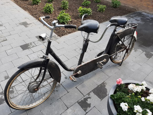

Ik ben mijn (brommer)tandem Renata van Eysink aan het opknappen. Waarschijnlijk uit 1951, zie bijlage. Ik heb nieuwe buitenbanden nodig. Solexbanden passen helaas ke niet. Helaas kan ik bij de oude Vredestijnbanden niet de juiste maat lezen. Is er iemand die weet welke maat banden ik nodig hebt,. Het lijkt op 27,5 2,25. Maar ik weet het niet zeker.
Vriendelijke groet, Cor
Renata tandem
