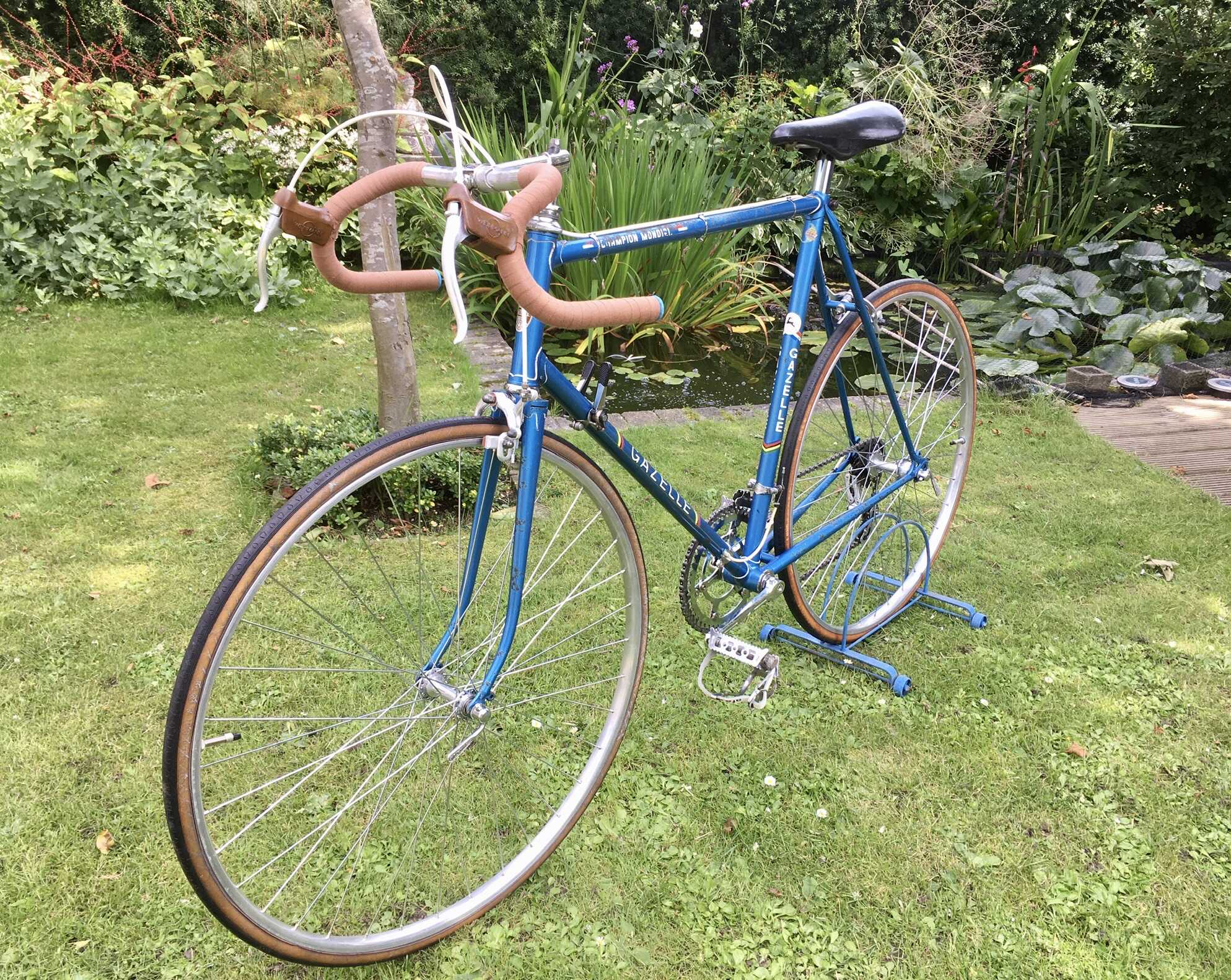

For the record: deze rijdt weer. Alleen de Simplex achterderailleur is verloren gegaan en vervangen door een Campagnolo Valentino Extra. Die had Gazelle in 1970 in elk geval in het schap, want hij werd gemonteerd op het basismodel van de CM semi-race.

Leuke fiets, interessanter dan de zoveelste compleet Campagnolo Record
De derailleur stond voor ƒ10.35 in de onderdelen catalogus, 15 ct goedkoper dan de Simplex Criterium

Koopje, die Valentino! Ik vind het qua esthetiek een heel mooie derailleur, maar had tot nu toe geen goede toepassing. Leuk om hem nu eens te gebruiken.

Jaren mee rondgereden. Wat mij bijgebleven is dat het ding het gewoon deed zonder kuren, een verademing na de Simplex

Mooi geworden! Prettige "French fit" ook. Als 'ie goed zit en lekker stuurt zou ik overigens wel geneigd zijn om te investeren in een setje betere banden. Dat verschil is wel groot, heb ik gemerkt. Geldt trouwens ook voor zadels, maar dat is een wat meer persoonlijke keuze.
Ik heb zelf net een setje Vittoria Control Corsa G nogwat vouwbanden in 28mm (uit de aanbieding

Het zadel is een plastic Selle Italia Grand-Prix. Klopt in de tijd, dus ik ga ervan uit dat hij origineel bij de fiets hoort. Niet bepaald top of the bill, maar dat is niets op of aan de fiets. Laten we dus maar zo.
De banden zijn oudjes uit de schuur. Staan mooi, maar zullen niet lang meer meegaan. Ik heb met de fiets een tochtje van 30 km gemaakt, te weinig om te beoordelen of hij echt lekker rijdt. Maar als dat zo is, zijn andere banden zeker een optie. Dank voor de Vittoria Corsa tip daarom.

Hij ziet er weer keurig uit. Geniet ervan. Blijft mooi, een echte Nederlandse racefiets van weleer....hansvdw schreef: ↑24 aug 2021, 15.58 For the record: deze rijdt weer. Alleen de Simplex achterderailleur is verloren gegaan en vervangen door een Campagnolo Valentino Extra. Die had Gazelle in 1970 in elk geval in het schap, want hij werd gemonteerd op het basismodel van de CM semi-race.

Mocht je ondanks alles toch nog weer voor een Simplex achterderailleur willen gaan, heb ik hem nog wel liggen...

Dank voor het aanbod, maar ik laat de Valentino er nog even op.
Die Simplex derailleur was echt een oudje, met dat witte plastic. Ik kon hem alleen uit het derailleuroog krijgen door een van de veren compleet te ontregelen. Is ook merkwaardig, Simplex met Zeus padden. Hoe ze het ding er ooit op hebben gekregen…
Sorry voor de slechte foto.
