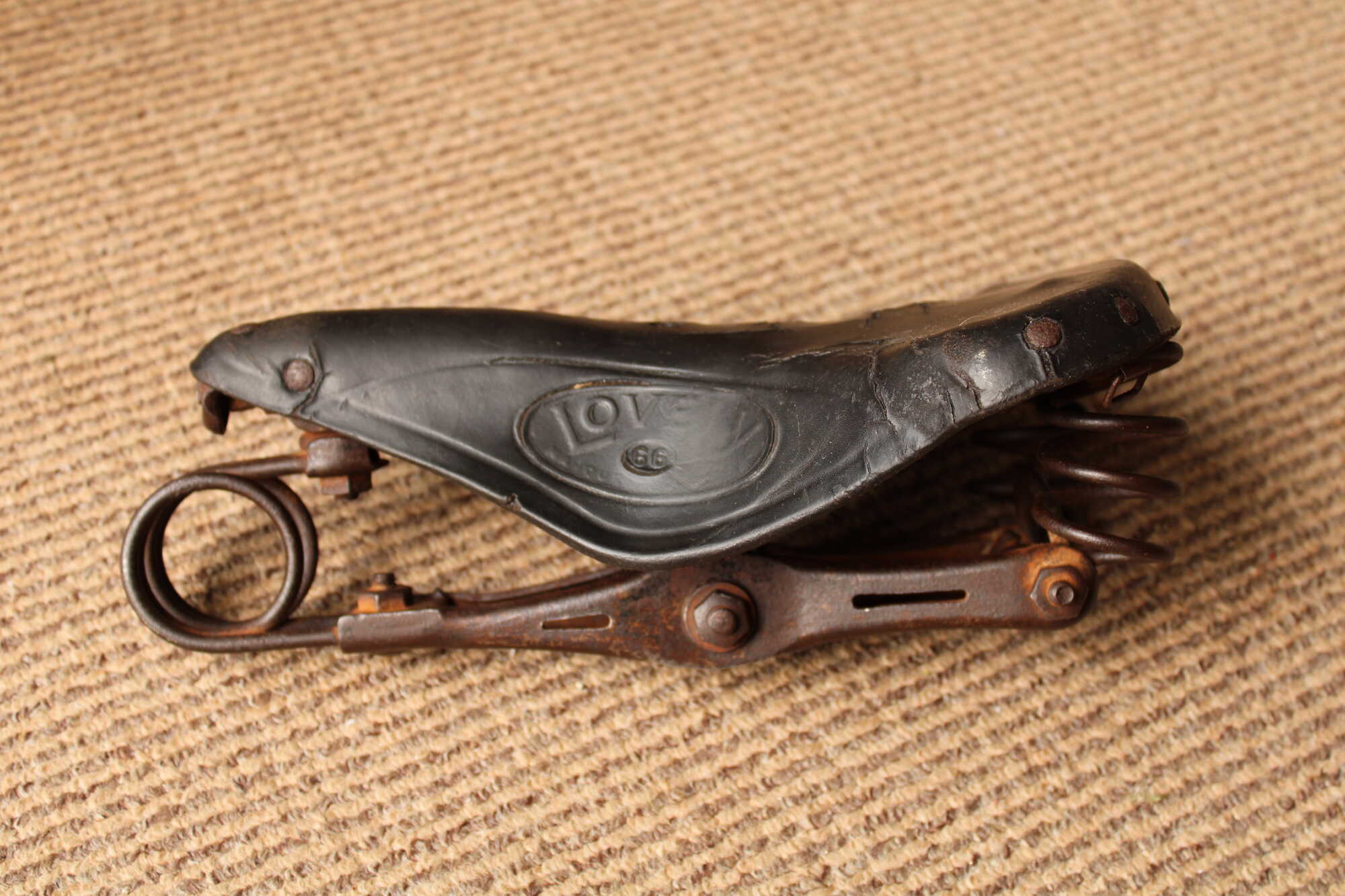

Behalve twee Eadie naven (zie ander topic) vond ik o.a. ook nog een leuk zadel in Frankrijk (en overigens ook nog twee fietsen... :lol: ) Absolutely lovely ;)
Ik twijfel om hem op de stokvis te zetten. Is dat aardig leeftijd en model correct?
Berichten: 2733
Re: Twee onbekende jaren 10 20 fietsen
Mooi oud zadel hoor en ook heel Frans met dat plaatstalen onderstel.
Daar zou mijn twijfel zitten. Gruno monteerde zoals de meeste Nederlandse merken een variatie op het gezondheid zadel of de zadels die iets van Brooks dan wel Lepper weg hebben zie ik in de catalogi.
De meest noordelijke fiets waar ik zo`n zadel ooit op heb gezet was een F.N. uit Herstal.
Ik vind het wel interessant om de regionale smaken terug te zien bij rijwielbouw in Europa. Je kan een Duitse, Franse Belgische (etc.) fiets er zo tussenuit halen. Tussen sommige landen zie je kruisbestuivingen (Nederlandse fietsen zijn behoorlijk op Engelse modellen gebaseerd) en tussen ander lijkt bijna geen handel te zijn geweest. Ik denk dat de Franse zadels hier niet algemeen toegepast werden maar of dat je moet weerhouden is natuurlijk de vraag.

Maarten Waarlé schreef: 23 aug 2021, 08.01 Mooi oud zadel hoor en ook heel Frans met dat plaatstalen onderstel.
Dank. Dat is precies waar ik de vraag voor stelde :)
Ik vermoedde al zoiets, maar heb niet echt zicht op wat er in Nederland was op dat gebied destijds. Er zijn maar weinig catalogi uit die tijd te vinden in de database (of zoek ik niet goed?!)
Ik laat het dan denk ik voorlopig even bij het zadel wat ik er al op had gezet. Het zou leuk zijn daar een enkeldraads onderstel bij te vinden. Ik heb het driedraads onderstel even van een ander zadel 'geleend'. Maar ik heb ook nog een heel oud gezondheidszadel liggen. Hmm.. Altijd weer keuzes... :)
