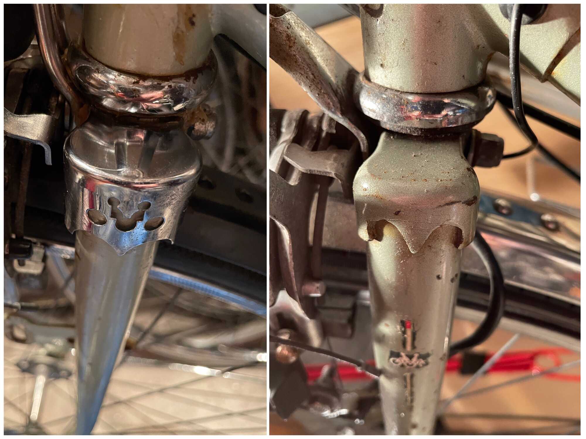

Re: Hoe demonteer ik een pressfit(?) trapaslager
Heel interessant, dit. Voor mij zijn mijn Sprints uit '81 juist het voorbeeld van ambachtelijk gemaakte fietsen (behalve de kogellagerringen, maar die vervang je zo door losse kogeltjes), en deze uit '84 dus het begin van het 'snelle werk'. Ook het feit dat het versierinkje op de voorvork verdween, geeft aan dat de snelheid van produktie belangrijker was dan het eindprodukt.
En ja, die lagers zijn weliswaar voor weinig te koop, maar de manier van vastzetten is armoedig en kun je niet vaak herhalen.
