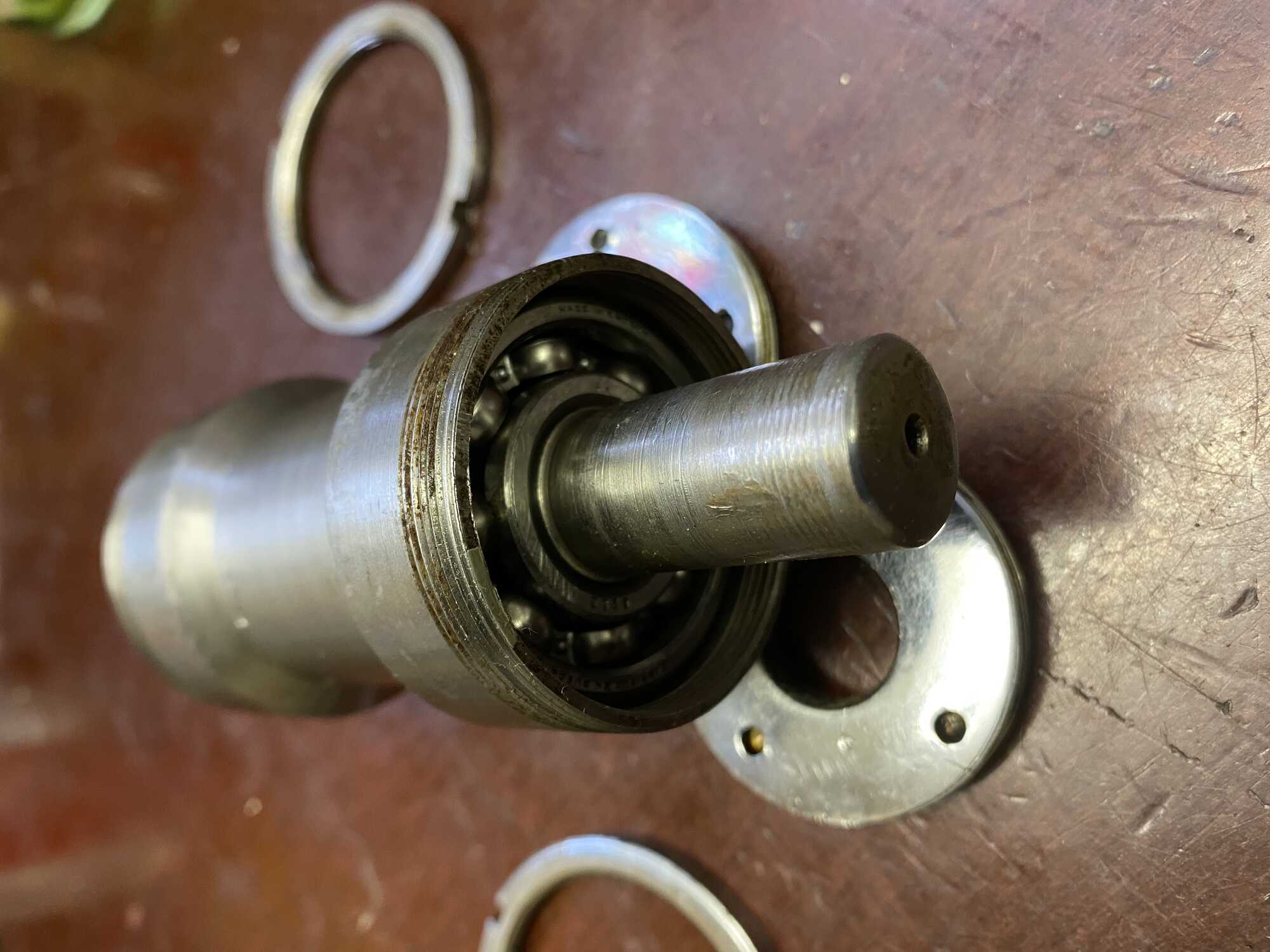

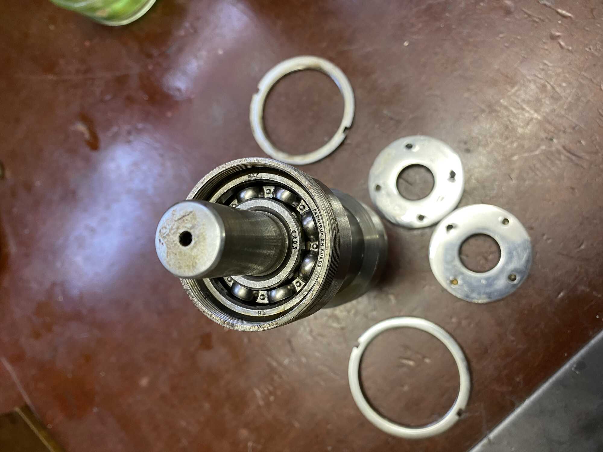

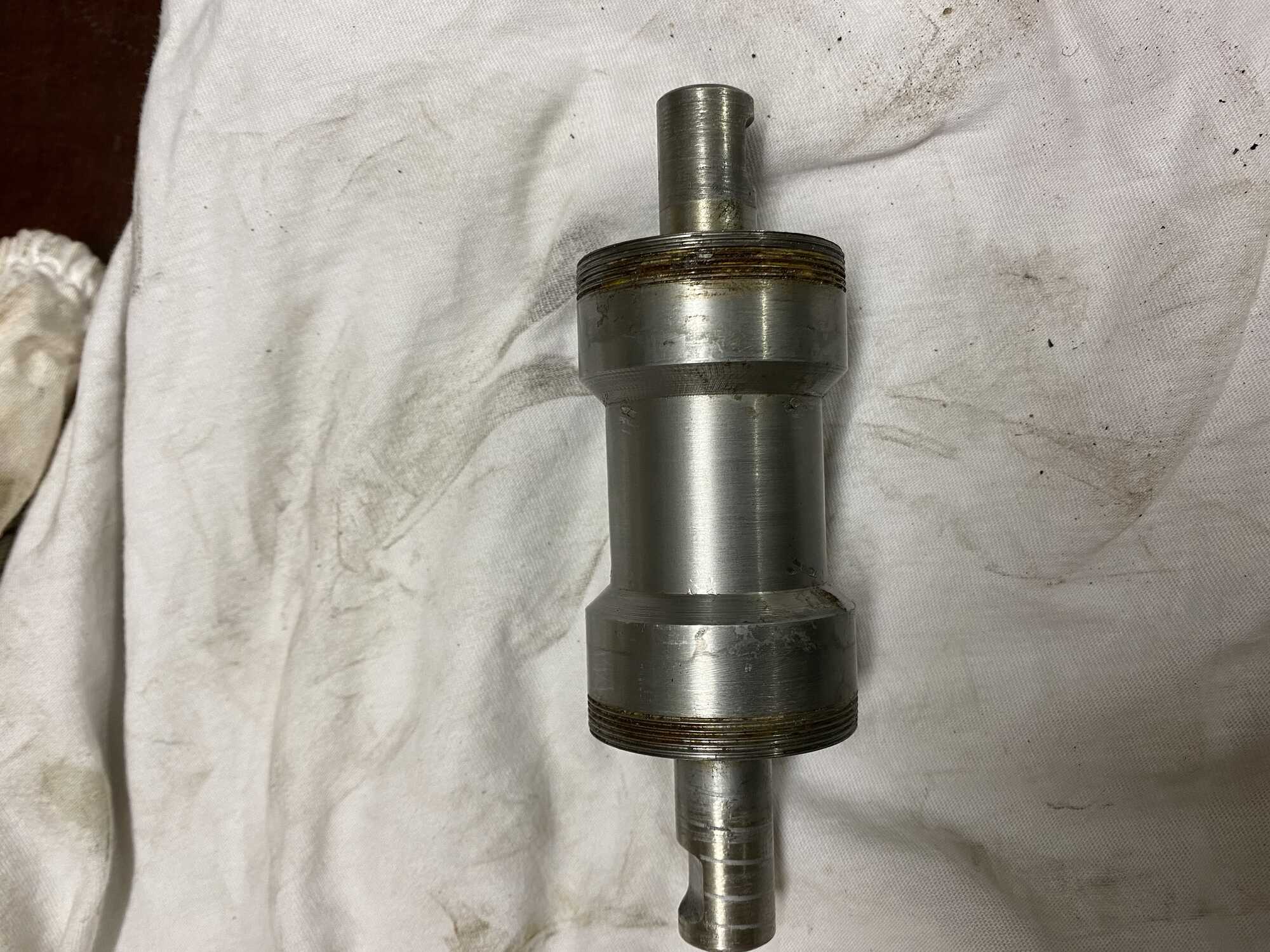

Dank voor de tip, alweer wat dichter bij de bron, de trapas.
Die draait te zwaar.

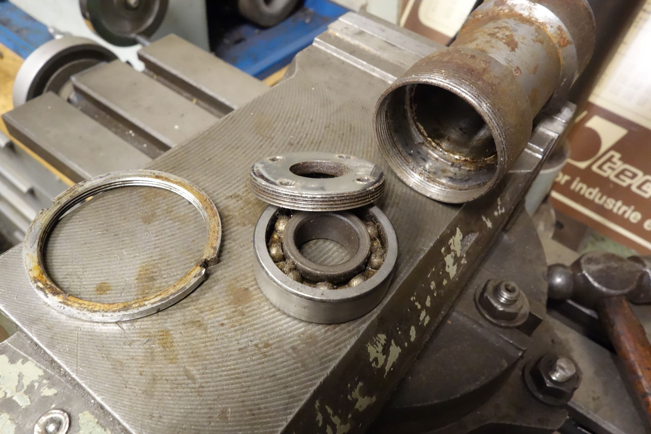

De unit heb ik eruit, wat zit hierin?
Echte kogellagers?
Standaard maat?
Wie heeft ervaring?
Berichten: 2635
Re: Demontage trapasunit 8K gazelle
Piet, de lagers van zo`n Gazelle K zijn standaard qua maatvoering Buitendiameter 40 binnendiameter 17 en breedte 12 mm.
Maar gezien de staat van de fiets zullen de lagers nog puntgaaf zijn en vermoedelijk last hebben van uitgedroogd vet.
Je kan de stofkappen eraf schroeven en dan zie je de lagers zitten. Kan uit elkaar geperst worden maar ik zou het houden bij schoonspoelen in wasbenzine . Dan zal het met nieuw vet best wel weer netjes draaien.
Berichten: 794
Bericht door Appie's »
als je zo met de lagers draait en je voelt geen tokjes terwijl je draait dan zijn je lagers gewoon goed en kunnen ze nog prima mee
als je wel wat voelt vervangen zou ik zeggen kosten ook geen drol die lagers

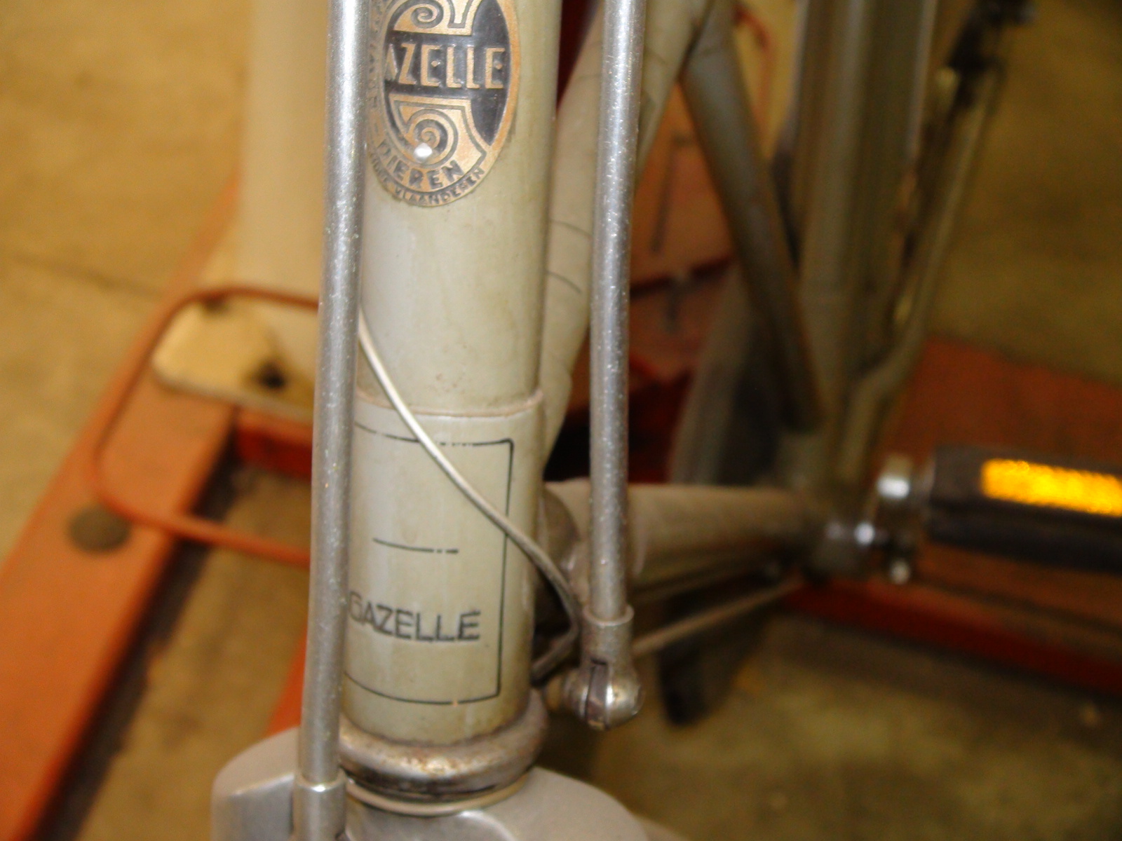

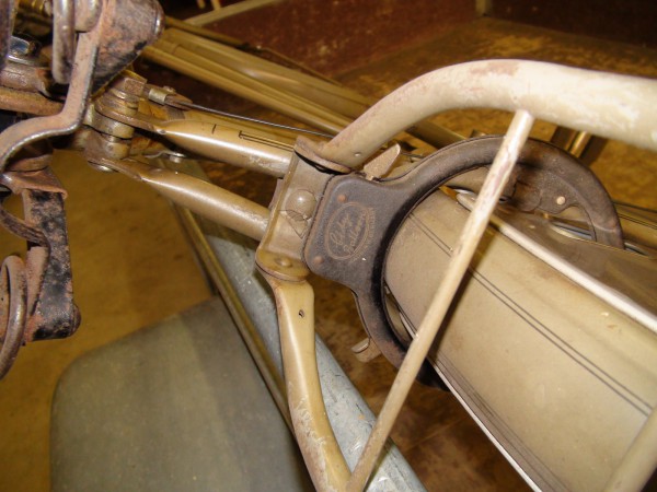

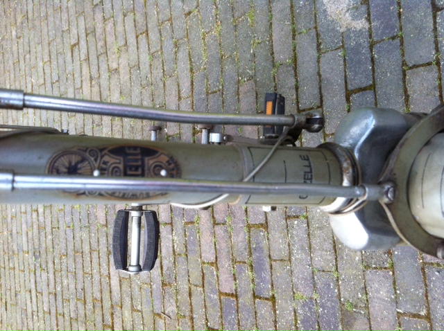

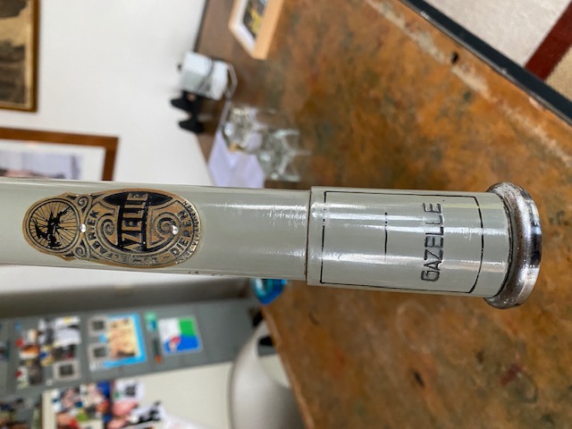

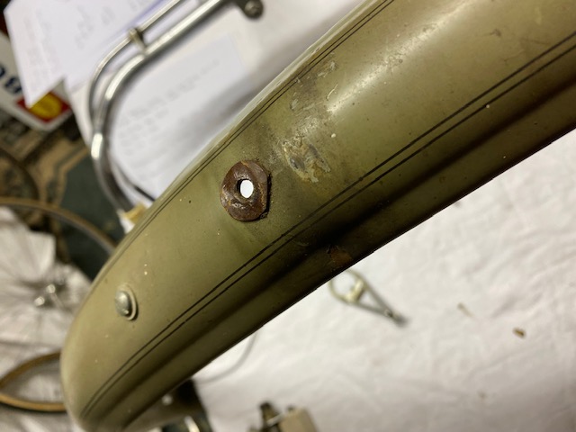

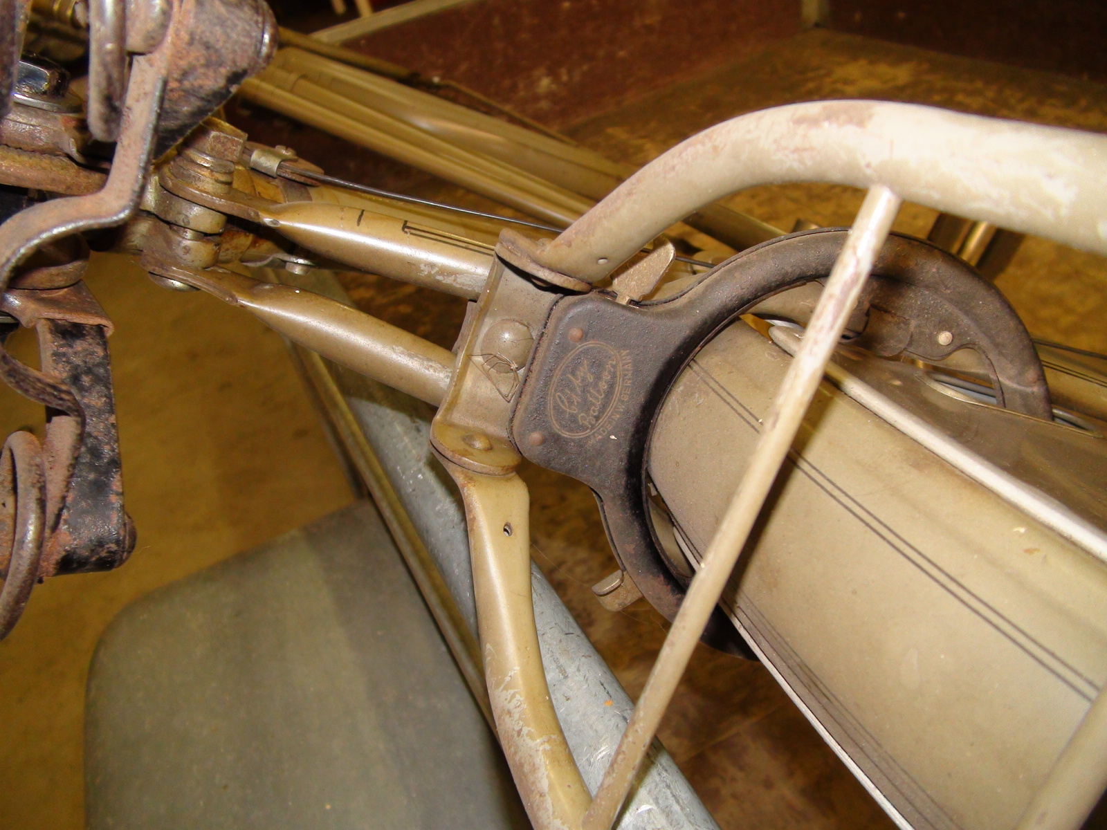

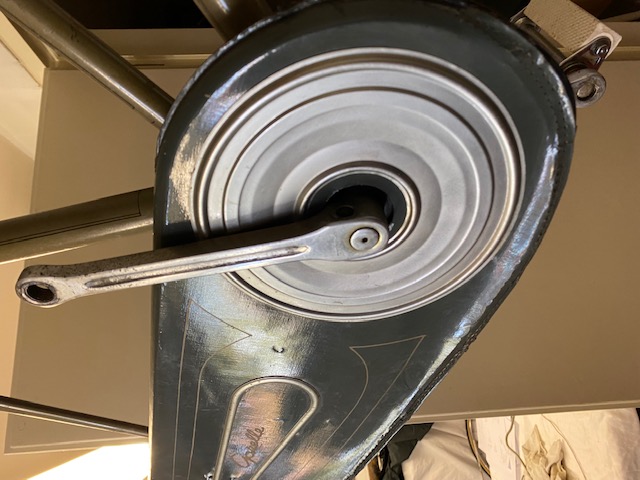

weer een stapje verder met de 71 jarige beurt.
Na heel veel poetswerk is groen nu grijs.
Zie foto's.
Gehele fiets inmiddels gedemonteerd.
Weet iemand iets van Gazelle kleurnummers?
Mijn Gazelle 1950 is grijs van kleur (met een vleugje groen).
Alles prima in de lak.
Echter de kettingkast is groen van kleur (en laat zich niet grijs poetsen).
Een grijze doekkast zou zeer welkom zijn maar ja wie heeft er eentje.
Wellicht ook een optie, een metalen kettingkast te gebruiken en die te spuiten in de kleur van het frame.
vandaar de vraag, zijn die kleurcodes bekend?

Berichten: 794
schiterende fiets een stalen kettingkast zou niet mistaan op deze fiets
maar kwa kleur codes is wel lastig denk ik je kan het beste met de fiets naar een verf boer gaan en het op kleur laten mengen

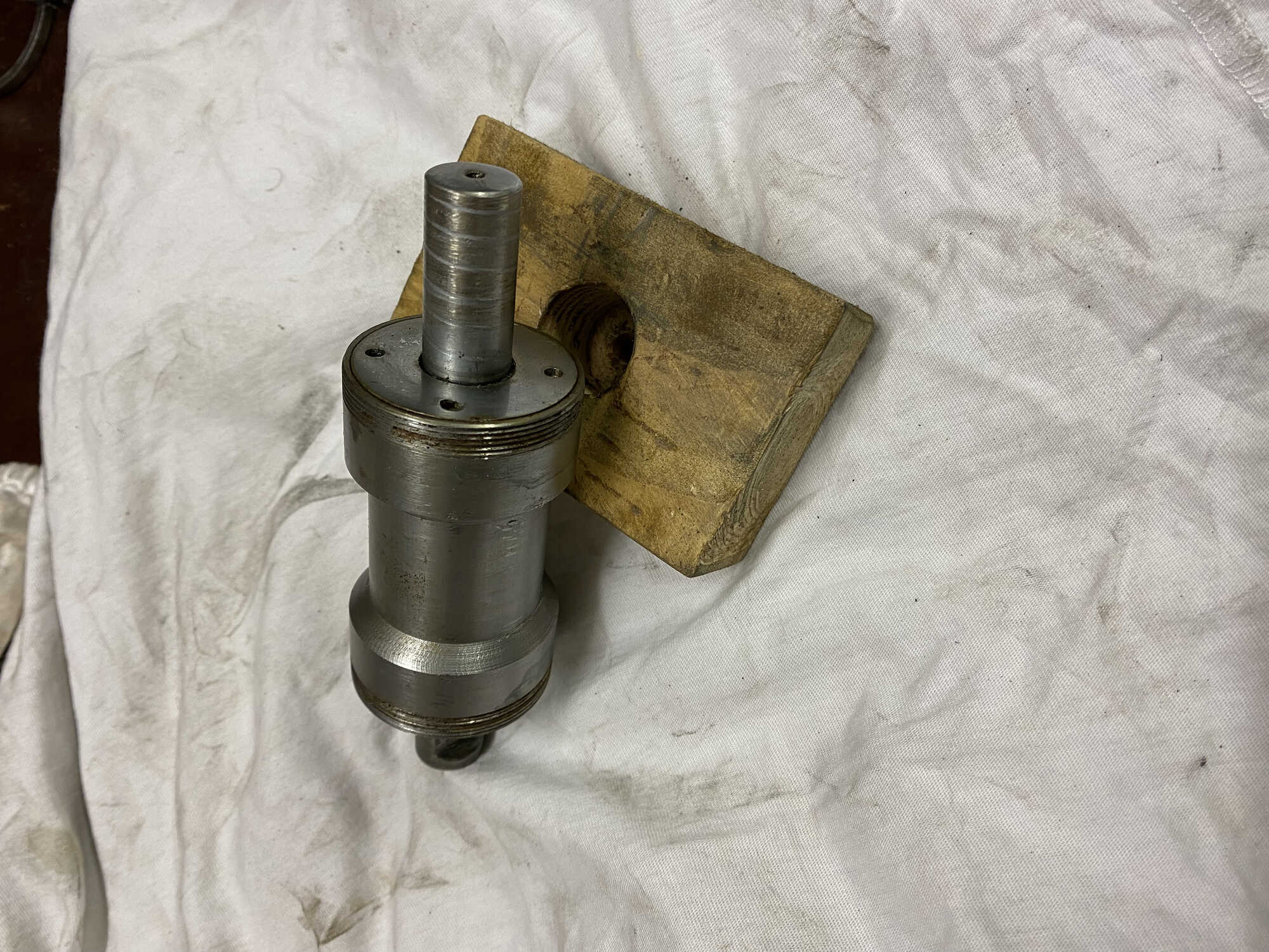

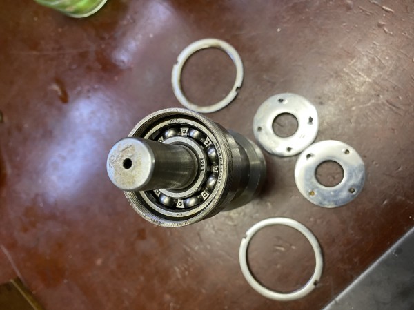

Stofkappen gedemonteerd
Lagers uitgewassen en schoongeblazen.
Echter de trapas draait nog steeds te zwaar.
Ik vervang ze.
De vraag:
Hoe eruit halen?
Gewoon een pers op de trapas zetten en dan één zijde naar buiten drukken?
